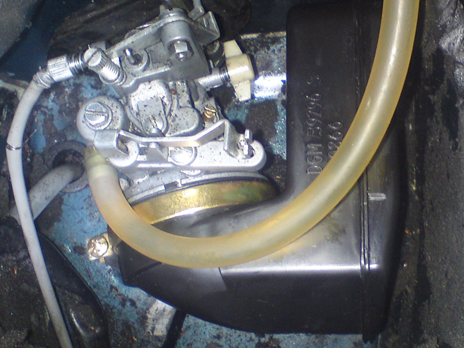

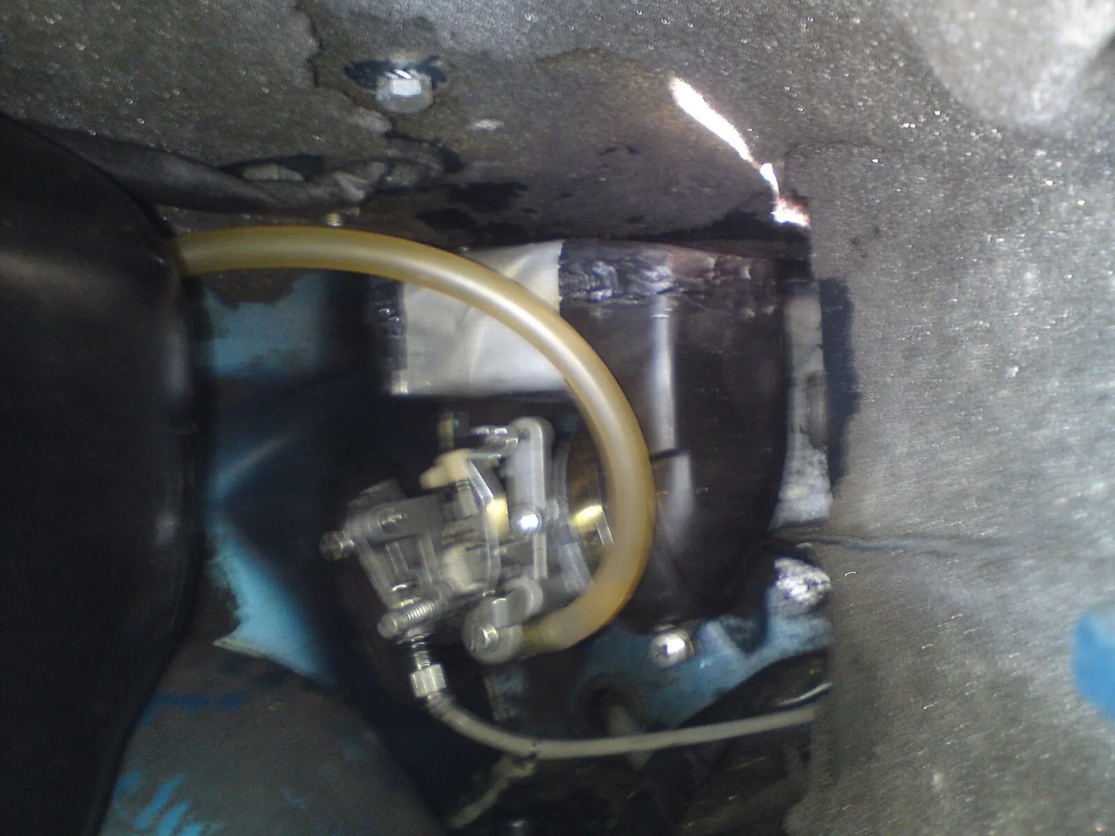

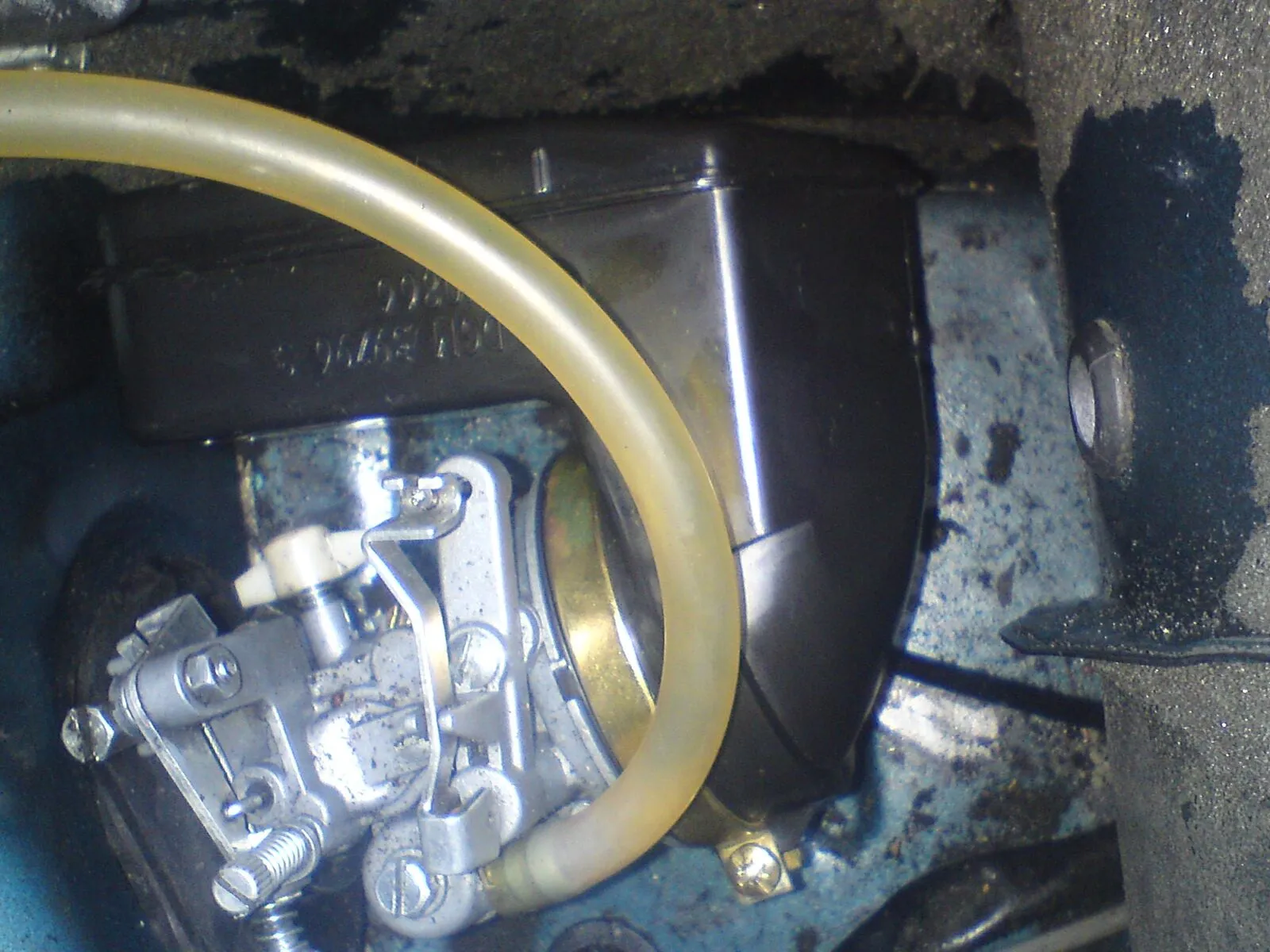

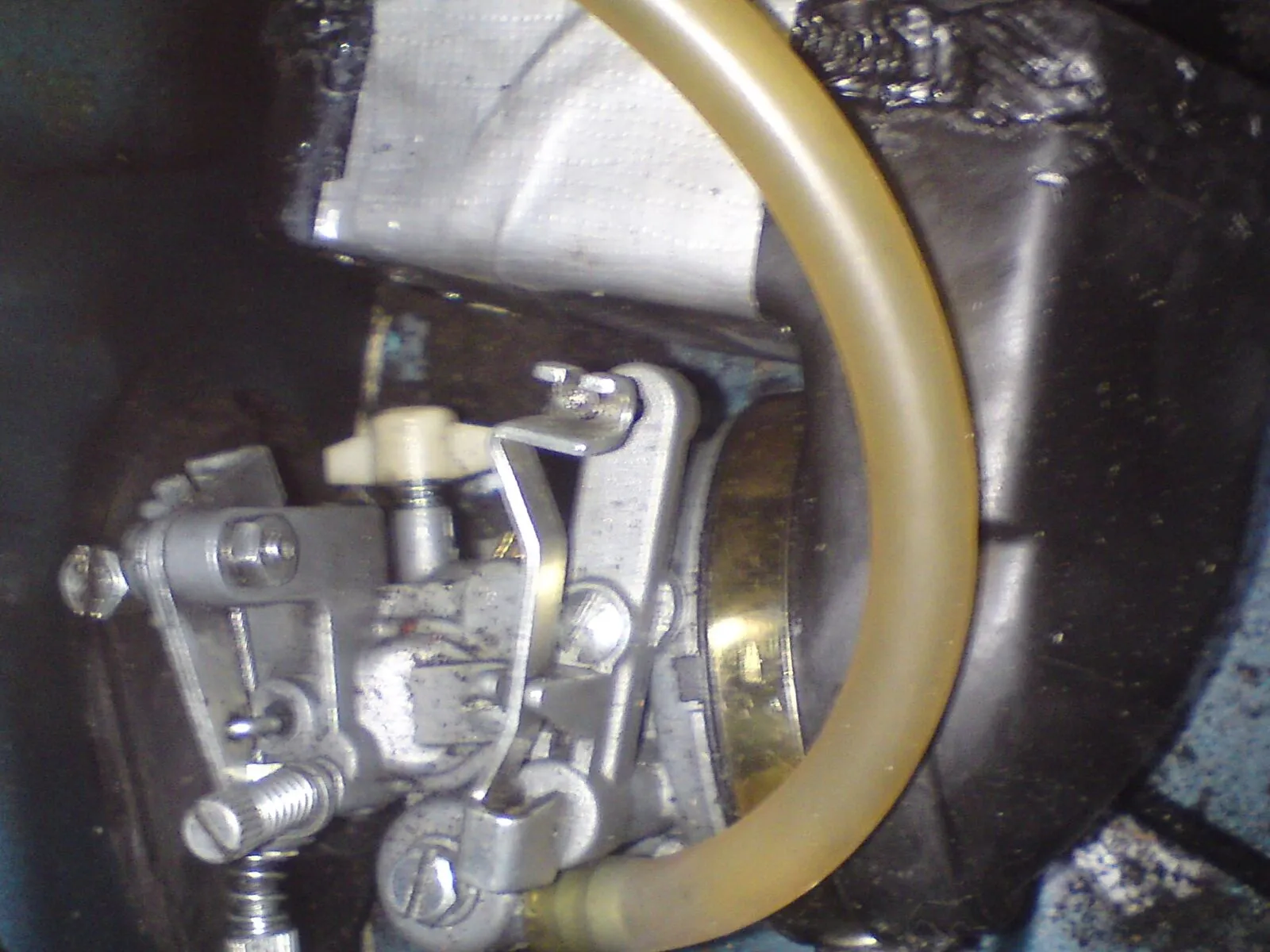

    hab wie bei bild 1 und bild 2 nichts auffäliges gefunden. hab auch keine lust heute rumzuschrauben. was kann den passieren wenn ich es weiterhin so handhabe, sprich ampel stehen, motor hochdrehen, choke ziehen...???

    ähm wenn du keine lust zu schrauben hast, bist evtl bei ner Vespa falsch :D, also es kann auch am Ansaugstutzen liegen Zylinderkopf und Zylinderfuss evtl auch weil deine Zündkerze nicht ganz fest ist. Eigentlich alles vom Luftfilter zum in den Zylinder

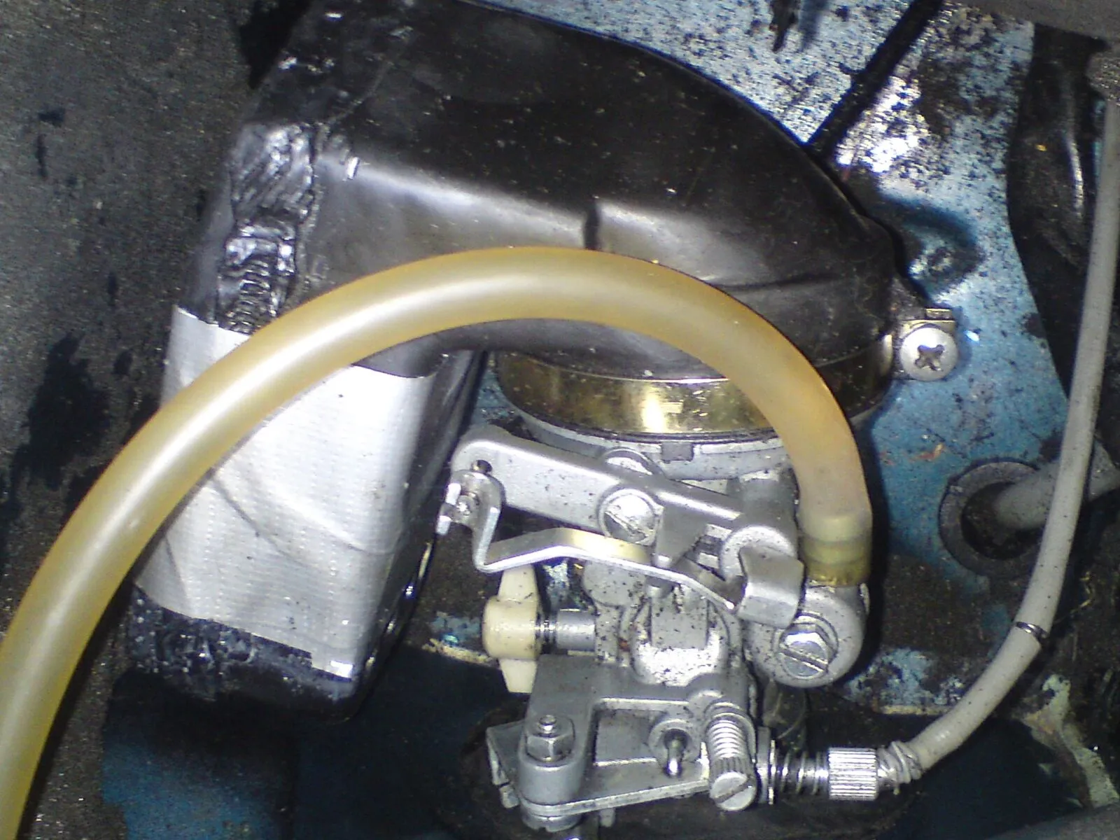

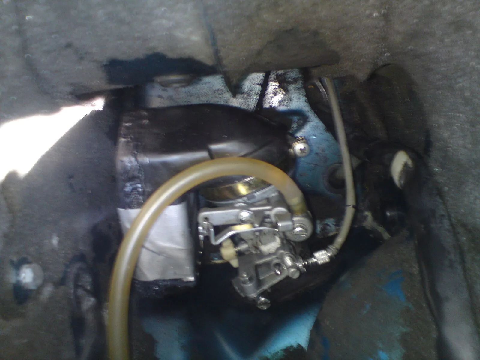

    Obwohl auf den Bildern eher nichts, hast du Parkinson?, bzw. nicht viel zu erkennen ist scheint der Luftfilter mit Tape geklebt und irgendwas gelötet. Würde mich nicht wundern wenn keine Dichtung zwischen ASS und Vergaser wäre.

    sicher hab ich das gesehen und direkt einen neuen bestellt, müsste anfang der woche kommen. mal gucken ob dann besser ist

    Ich würd mir mal nen neuen Luftfilter kaufen, denn deiner sieht schrecklich aus ^^

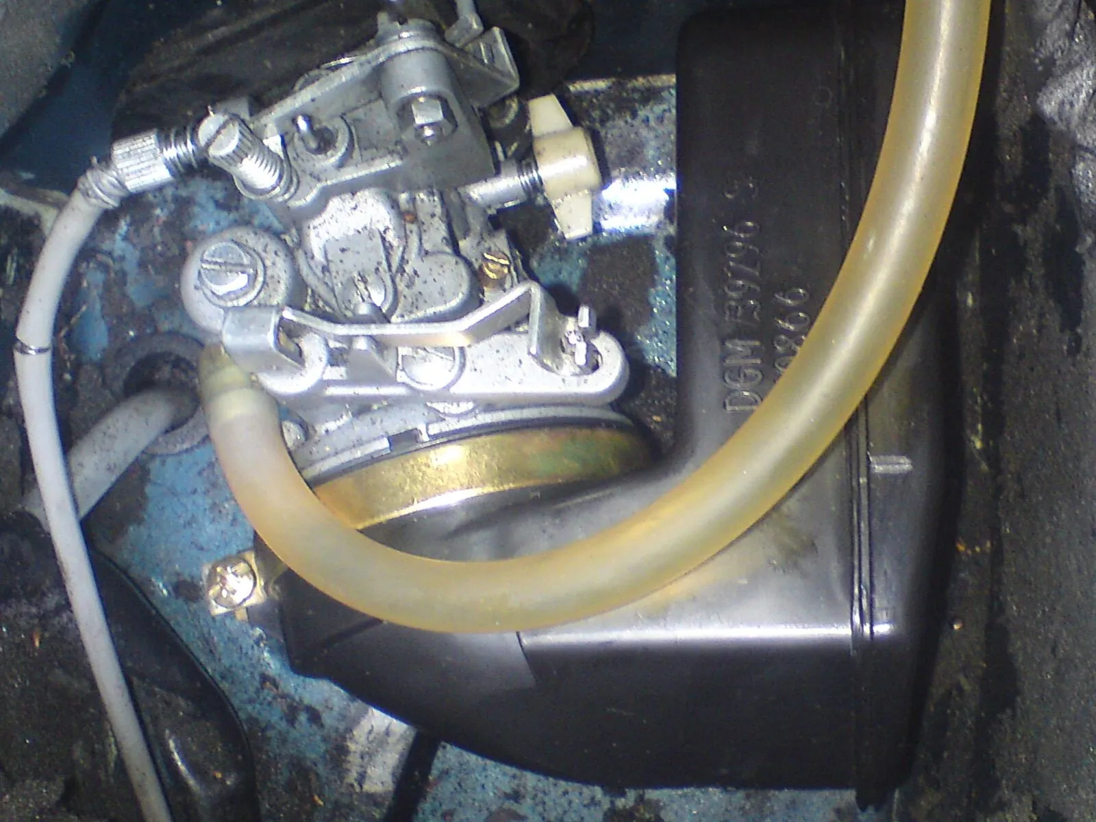

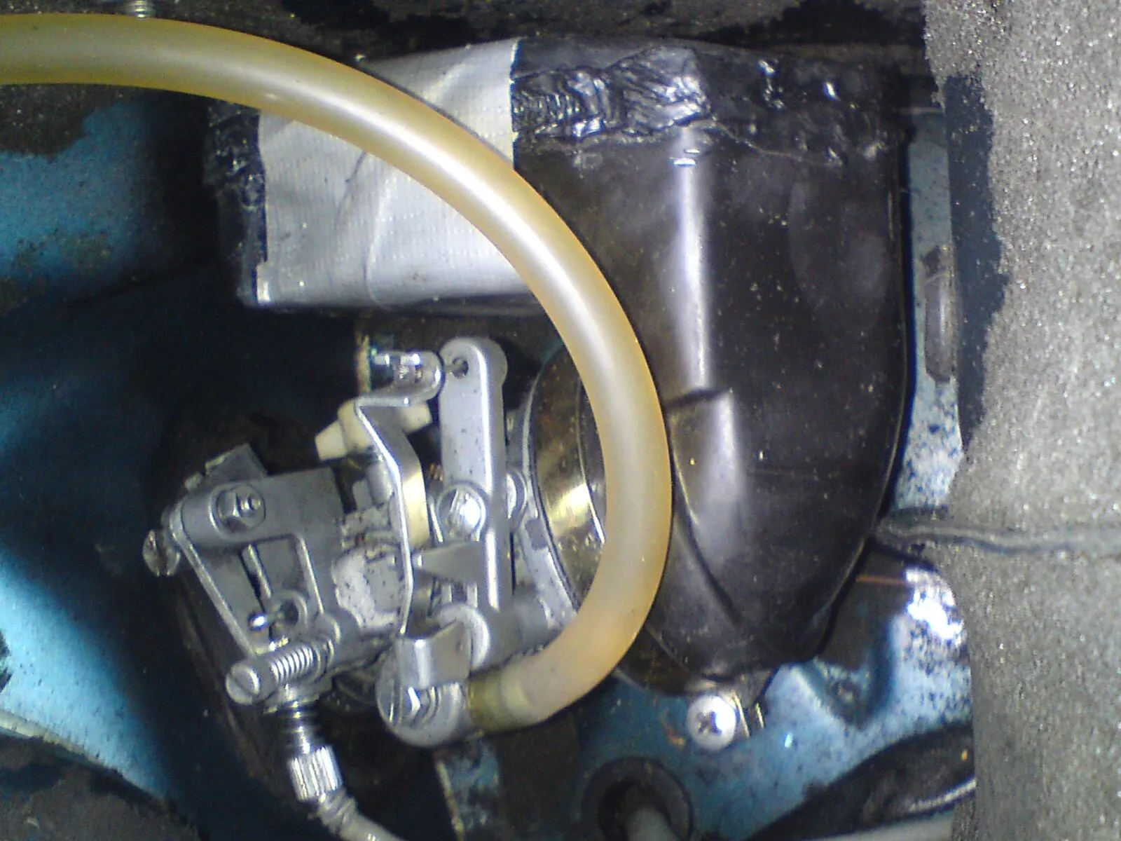

    OK, für alle die es interessiert, am Luftfilter liegts nicht. Hab heute einen neuen bekommen und es ist weiterhin so wie vorher. Werde nun die schritte einzeln vorgehen wie oben beschrieben.

    Das sieht doch aus als ob auf dem Vergaser, am Gehause des Gasschiebers, weichgelötet wurde. Wenn das der Fall ist würde ich da die Falschluft vermuten.

    Auch da hab ich nichts erkennen können. Sollte nächstes mal lieber mit nen tuch abwischen bevor ich foto mache. Kannst du bitte irgendwie einkreisen wo deine vermutung war, weil ich, wie gesagt gerade nichts erkennen konnte. Jedoch mein zylinder ist total rostbraun, sieht aus als ob er seit 1993 dort wohnt. Habe einen neuen und möchte den am wochenende einbauen. Vielleicht passiert dann was?!

    Im Kreis.

    Danke Rassmo. Ne, da ist nix. Hab Gaszug raus, Gaszug rein; Standgas rumgewerkelt nach gefühl und siehe da, es klappt! Bin 20km gefahren, überwiegend Land und an Ampel ist se wieder auf Normaldrehzahl gegangen. Einmal von ca. 10 oder 12 mal an Ampel stehen bleiben ist se sogar ausgegangen. Also vielleicht sogar bischen zuviel gemacht.

    Vielleicht war nur der Gaszug oder Schieber verklemmt und hat sich durch das Lösen wieder gelockert. Aber Hauptsache sie läuft. Das Anspringen ist unterschiedlich obwohl meine im kalten Zustand normalerweise nach 3 Kicks anspringt. Aber jetzt fahr erstmal.
