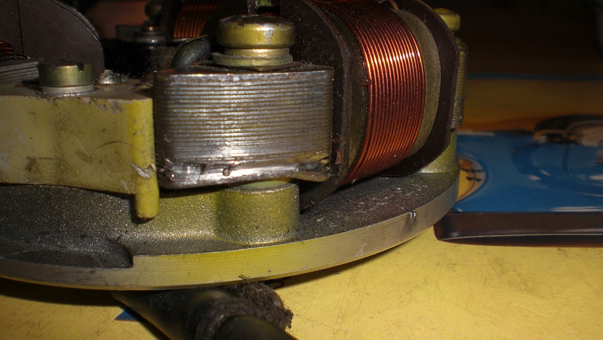

    Hey Dudes,
    habe ein Problem bei meiner V50 Spezial V5B1T.
    Ich bekomme keinen Zündfunken, habe das Forum schon nach möglichen Fehlerquellen durchsucht und kann folgende Fehlerquellen ausschliessen:
    Spartransformator (schwarze Box zwischen Zündplatte und Zündkerze) und zugehörige Kabel, Zündkerze, Unterbrecher (Kontakt öffnet und schliesst 0,4 mm), Zündspule (Widerstand 1,0 Ohm am Multimeter) sowie alle anderen Spulen, Kondensator alt aber noch hochohmig (wird trotzdem noch getauscht), Verkabelung.
    Die Eisenblöcke auf der Zündgrundplatte weisen tiefe Kerben auf (Schraube innen am Polrad :-1 siehe Fotos).. könnte das eine potentielle Fehlerquelle sein?? Was kommt sonst noch in Frage???
    Und wo bekomme ich eine solche Zündgrundplatte her, 6V, 5-Adrig, falls diese wegen den Kerben ein fall für die Mülltonne ist?
    Dann mal her mit den Antworten!!!^^
    Beste Grüße!!!

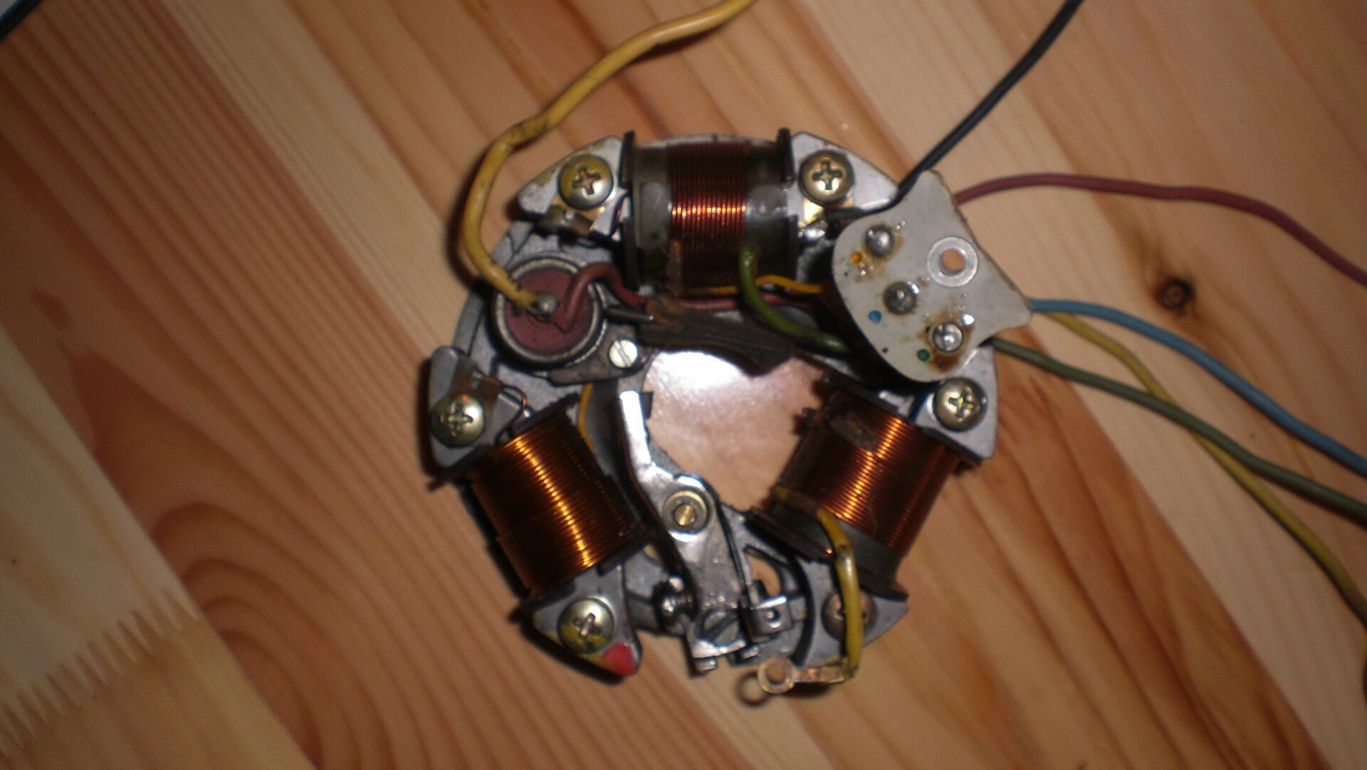

    Na die Spule auf dem 2. Bild sieht aber ranzig aus oder ?
    Die Kerben auf der Metalllamellen wo kommen die her ? Lag was lose drin ? Haste Späne drin gehabt ?

    Ranzig hin oder her, wurden durchgemessen und die Widerstände stimmen...Können es die Eisenblöcke sein???
    • June 13, 2011 at 18:26
    wie sehen denn die Magnete im Polrad aus ?

    Die Magnete im Polrad haben keine Kratzer oder Macken.
