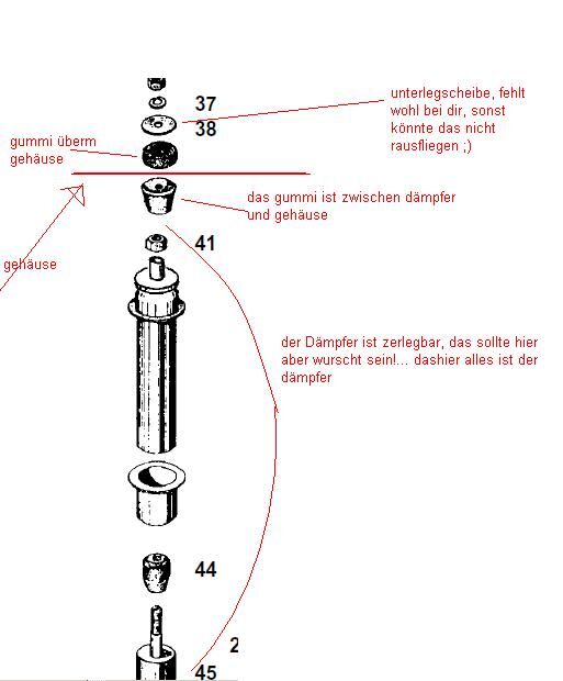

    Hallo.
    Ich bin letztens über eine kleine wölbung mit meiner PK 50 s gefahren und dann ist mir hinten der Stoßdämpfer aus dem Gummi Teil gerutscht und war oben beim Stoßdämpfer komplett aus dem gewinde gedreht. (ist mir übrigens schon 2mal passiert) 8|
    Wie geht das.? habe ich das falsche gummi-dings.?

    das gummiding auf dem bild ist nur für die v50! du benötigst dies nicht!

    eieieiei.
    ok danke. ;D
