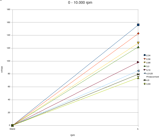

    Hier gibts ne Grafik, die vmax bei rpm x anzeigt, da ist die Originale Primär und das Pinasco drin, warte mal kurz...

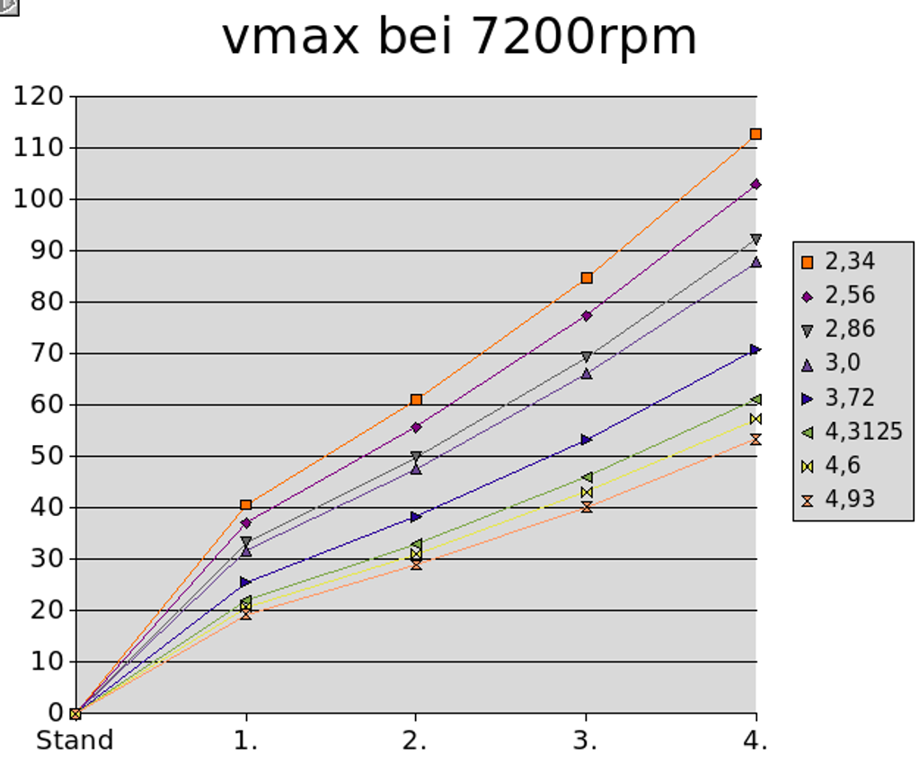

    • June 16, 2011 at 12:11
    Grafik 1: vmax über die Gänge
    grafik 2: vmax im 4.
    4,3125 ist wohl das Pinasco

    Als absoluter Neuling auf diesem Gebiet stellt sich mir die Frage :-4 hä.....
    Was bedeuten diese Zahlen? Also die 4,6 die 4,93 usw...

    • June 16, 2011 at 12:50
    Je nachdem, ob du original 14 oder 15 Primärzähne hast, ergibt sich ne Übersetzung von 4,93 oder 4,6, das Pinasco macht sie dir auf 4,3125 kleiner, also bei gleicher Umdrehungszahl wirst du schneller. Die meisten verbauen bei einem 75er aufwärts die 3,72 primär, da das Drehmoment des Zylinders reicht um im 4. noch voll auszudrehen, man also noch mehr Endgeschwindigkeit erreicht, allerdings auf Kosten der Beschleunigung.
