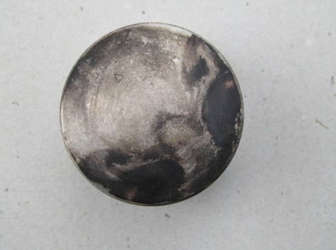

    Ist ein gebrauchter DR135 Kolben. Ist der zu gebrauchen? Was sagt mir denn dieses Kolbenbild?

    Nichts. Stell mal Fotos der Seitenansicht rundum ein. Sind die Ringe noch freigängig? Wie hoch ist die Laufleistung?

    hab leider nur dieses Foto. Wird gebraucht angeboten.

    Wenigstens sind schon mal keine Einschläge irgendwelcher Fremdkörper bzw. von dauerhaftem Klingeln zu sehen.
    Was soll er denn kosten? Einen nagelneuen bekommst Du für weniger als 50 €, neue Ringe für den gebrauchten kosten ca. 13 €, jeweils egal welches Maß. Das nur zur Abschätzung. Weißt Du denn, welches Maß (OM 60,0 mm, 1. ÜM 60,4 mm, 2. ÜM 60,8 mm) der Kolben hat und welches Dein Zylinder braucht?
    Wenn der Preis stimmt, der Verkäufer zusichert, dass der Kolben nie gerieben hat, und Du bereit bist, einen Augenblick in eventuelles Reinigen der Ringnuten zu investieren, schlag zu.
