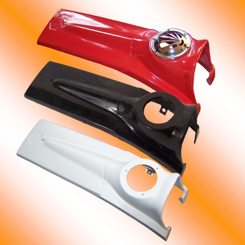

    sagt mal, welche Kaskade passt noch an eine 97er PK XL2 und lässt sich ohne gravierende Veränderungen anbauen? ?(
    Die Originale ist mir irgendwie zu rund.
    Ihr habt doch die dollsten Ideen ;)
    Danke und Grüße
    Sam

    die von ner pk s oder diese:
      • 68.31 kB
      • 826 × 826
      • 214

    Wenn das Original schon zu rund ist, kommen diese schlimmen Möchtegern-Retro-Teile hoffentlich ohnehin nicht infrage. Bleibt in der Tat nur die PK-S-Kaskade.

    Vielen Dank zunächst. Ja in der Tat sind mir diese Teile auch zu rund :-3
    Aber danke für das Foto.
    Bleibt wohl nur die PK S Kaskade - gibt nur ein Prob......................
    Ich weiß nicht, wie das Ding aussehen muss um danach zu suchen ?(
    Kann mir das eventuell noch jemand sagen oder zeigen?
    Vielleicht hat sogar jemand noch solch eine Kaskade, die er oder sie nicht mehr benötigt und loswerden möchte.
    Grüße
    Sam

    Pk s Kaskade passt auf die Xl2 nicht ganz ohne Anpassungen. Der Zündschlüsselschalter steht weiter raus und muss somit ein bisschen zugeschliffen werden (aber nicht zuviel sonst schaltet das Teil nicht mehr und fällt auseinenander). Außerdem bissl was an der Kaskade wegnehmen. Kleine Lücke bleibt aber trotzdem.
