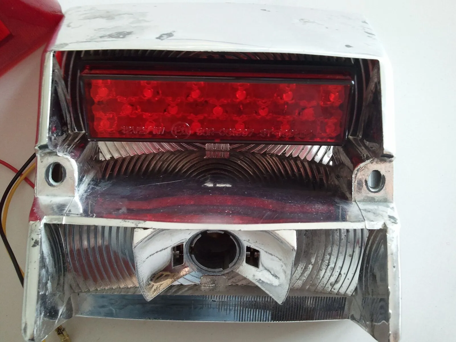

    Dann ging alles ganz einfach. Das Ding passt von den Abmessungen her perfekt in das Gehäuse der Originalrückleuchte.
    Habe dazu einfach zwei kleine Löcher in den Kunstoffreflektor der Original-Bremslichtkammer gebohrt - vorher natürlich die Bremslichtbirne raus genommen ;)
    Die Bohrlöcher sollte man exakt anzeichnen damit das Ding nachher nicht schief drin sitzt.
    Löcher gebohrt - ohne den kompletten Reflektor zu vernichten.
    Dann den LED - Balken auf den Reflektor geschraubt. Nun ist er auch wunderbar nach Hinten gerichtet und hat sich der Ausrichtung des Reflektors angepasst.

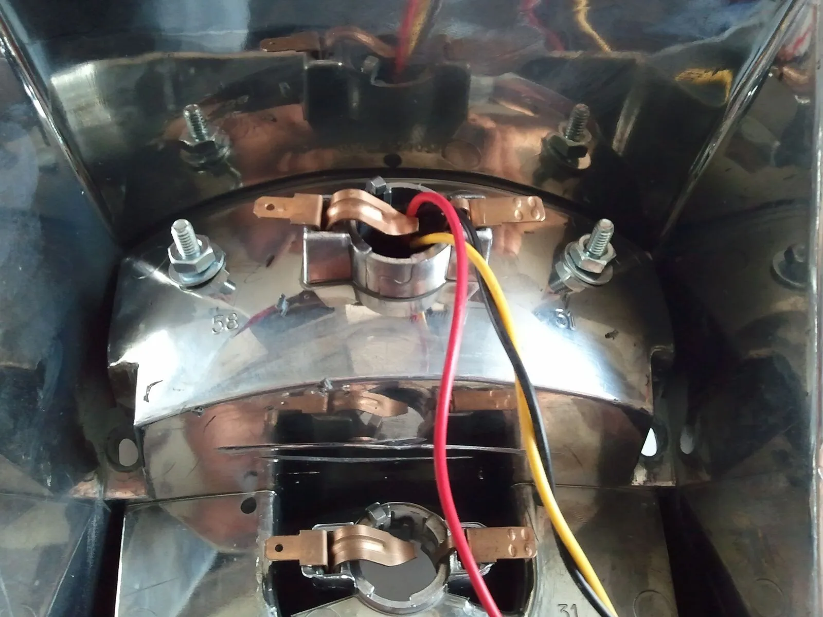

    Die Kabel durch die Fassung der Bremslichtbirne (die ja nicht mehr passt) gefädelt und angeschlossen.
    Ich habe allerdings die Rücklichtbirne trotzdem noch mit geschaltet um die Kennzeichenbeleuchtung noch zu haben. Dazu lasse ich mir aber auch noch etwas separates einfallen.

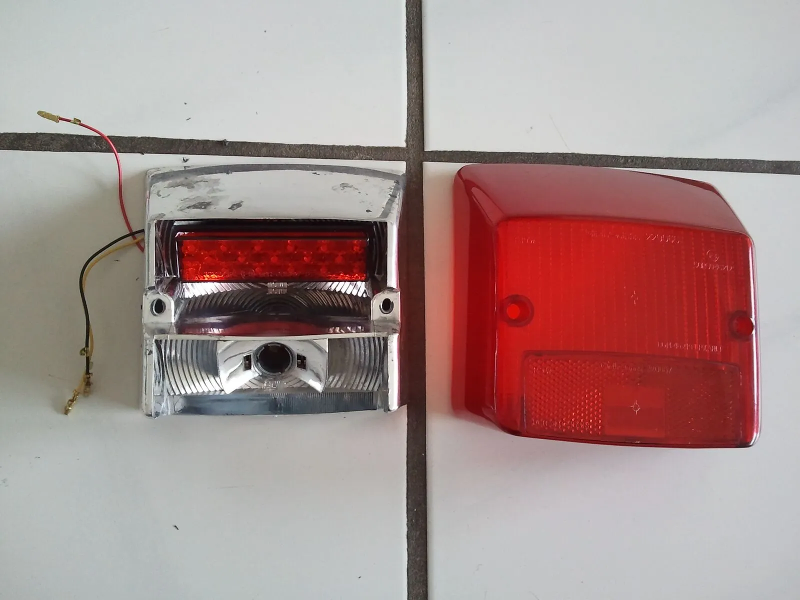

    Vorteil an dieser Lösung ist, dass man es ohne Probleme wieder zurückbauen kann sollte mal etwas sein.
    Dieses hier nun noch bebildert.

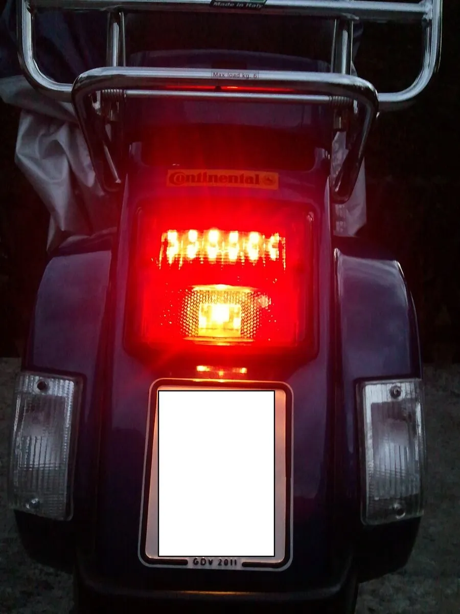

    Das ist die rückwertige Beleuchtung

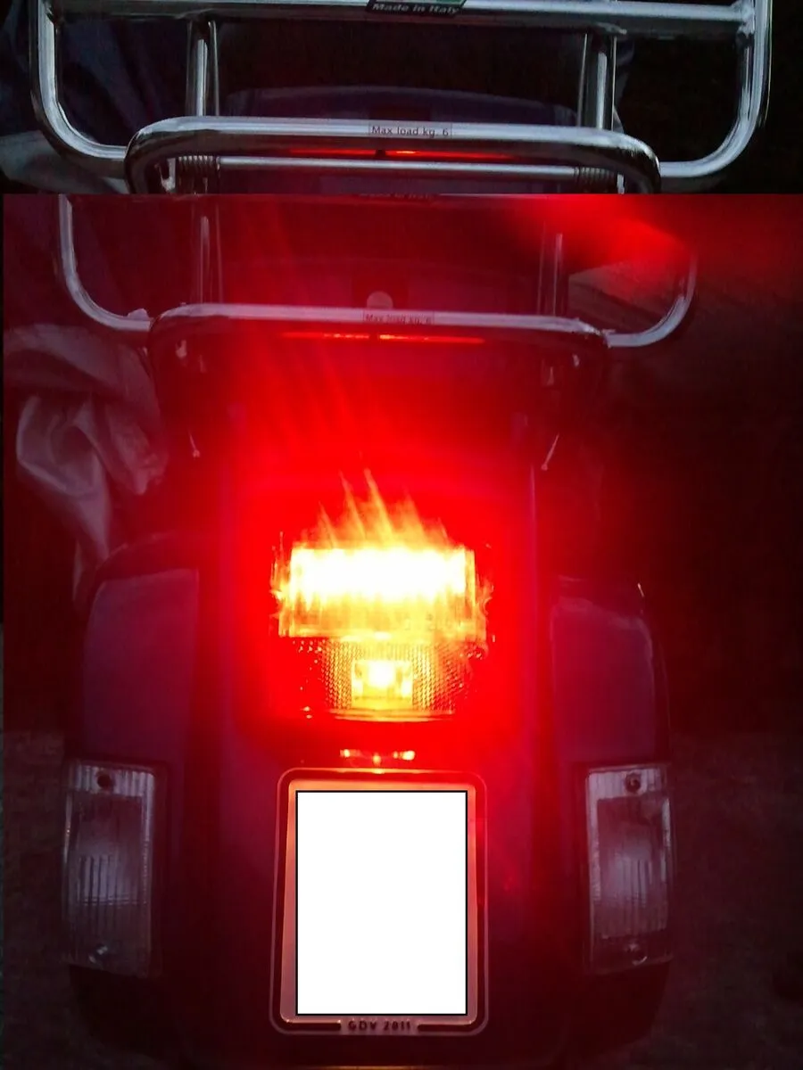

    Das ist das Bremslicht

    Bei meinem Rücklicht habe ich das Fahrlicht des LED-Balkens einfach parallel zum serienmäßigen Rücklicht geschaltet (die Originalrücklichtbirne unten leuchtet also mit) und das Bremslicht des LED-Balkens anstelle des Original-Bremslichts (die Birne musste dem Balken weichen).
    Widerstände oder ähnliches habe ich in diesem Fall nicht gebraucht.
