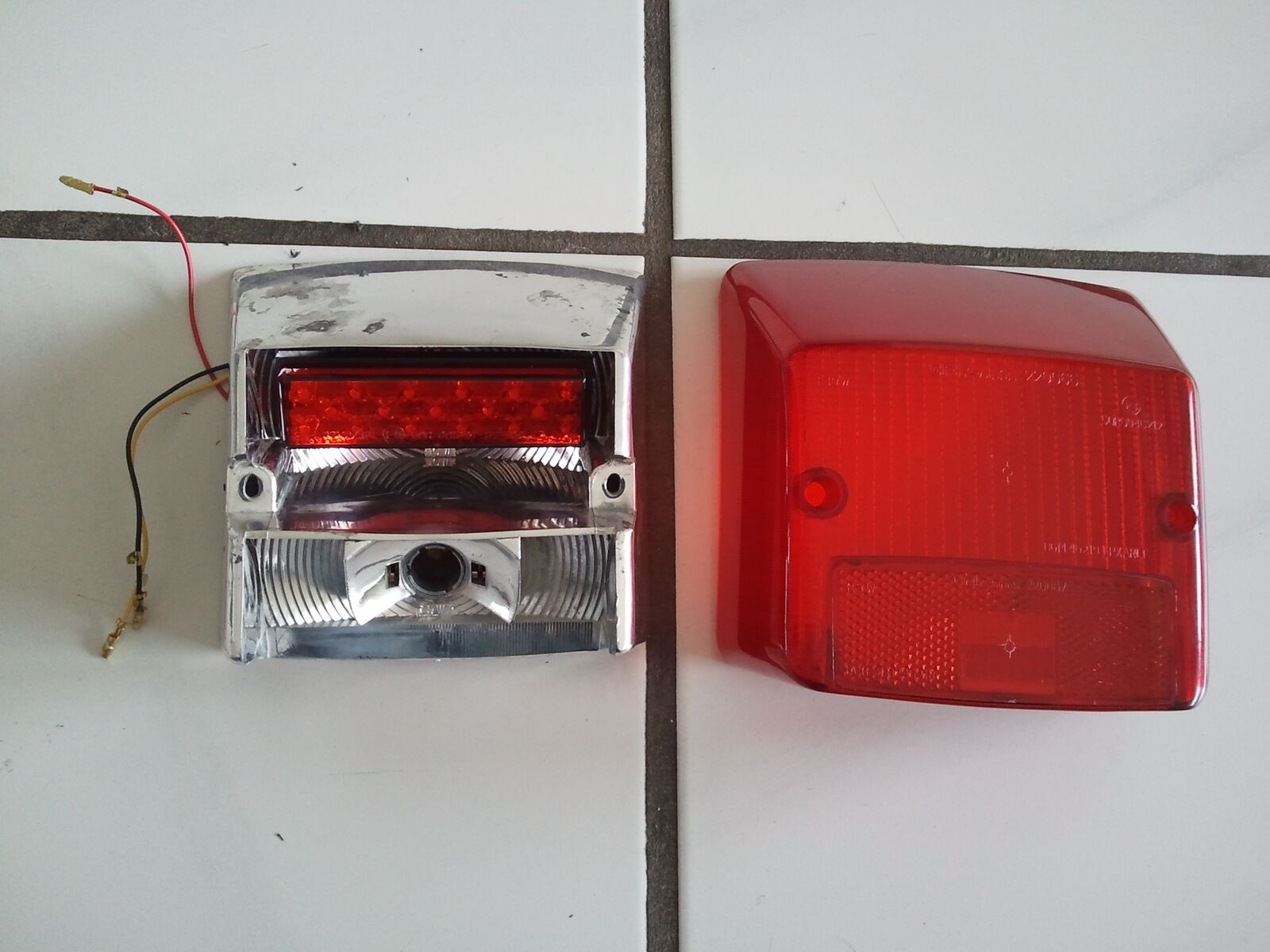

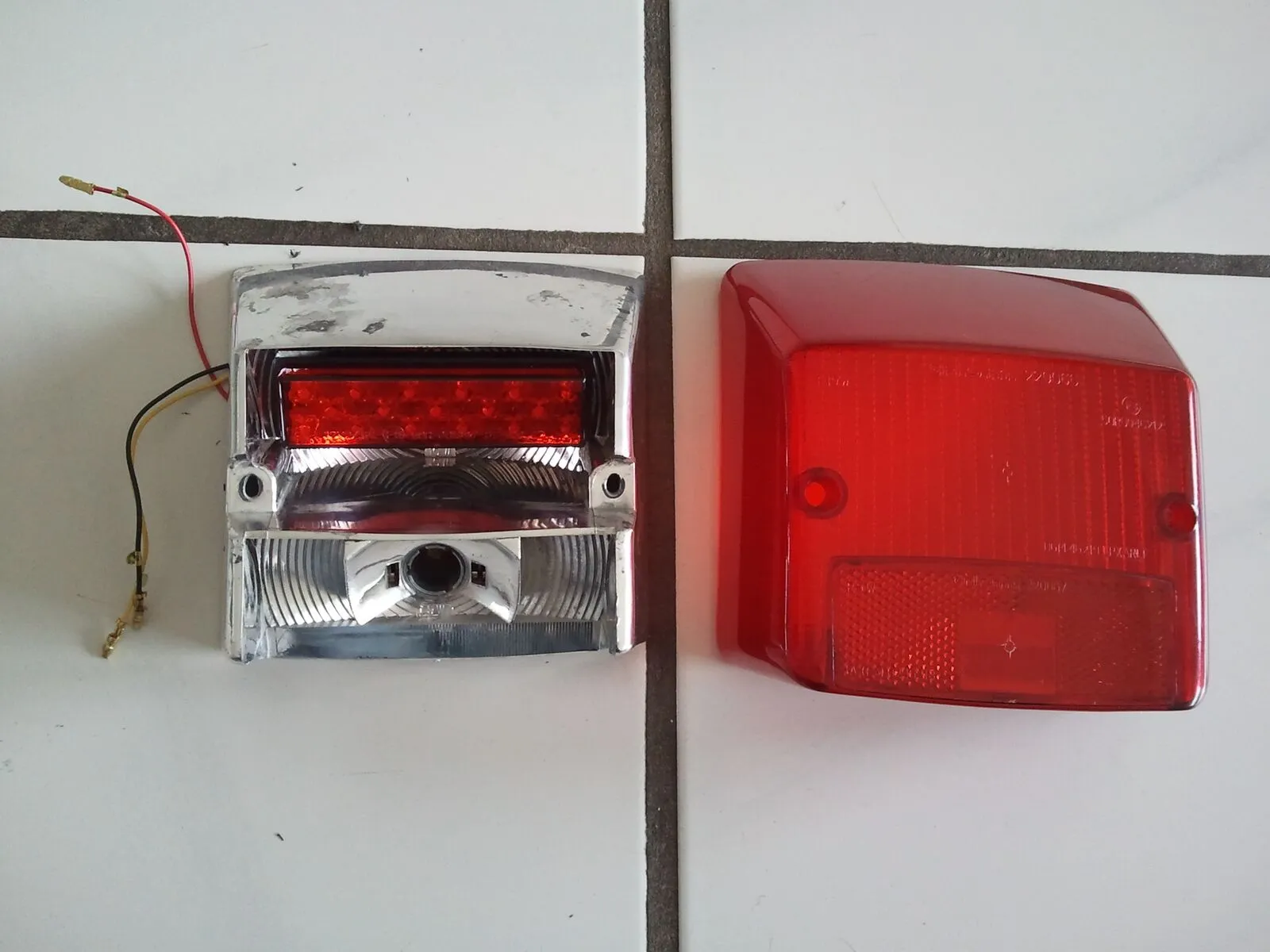

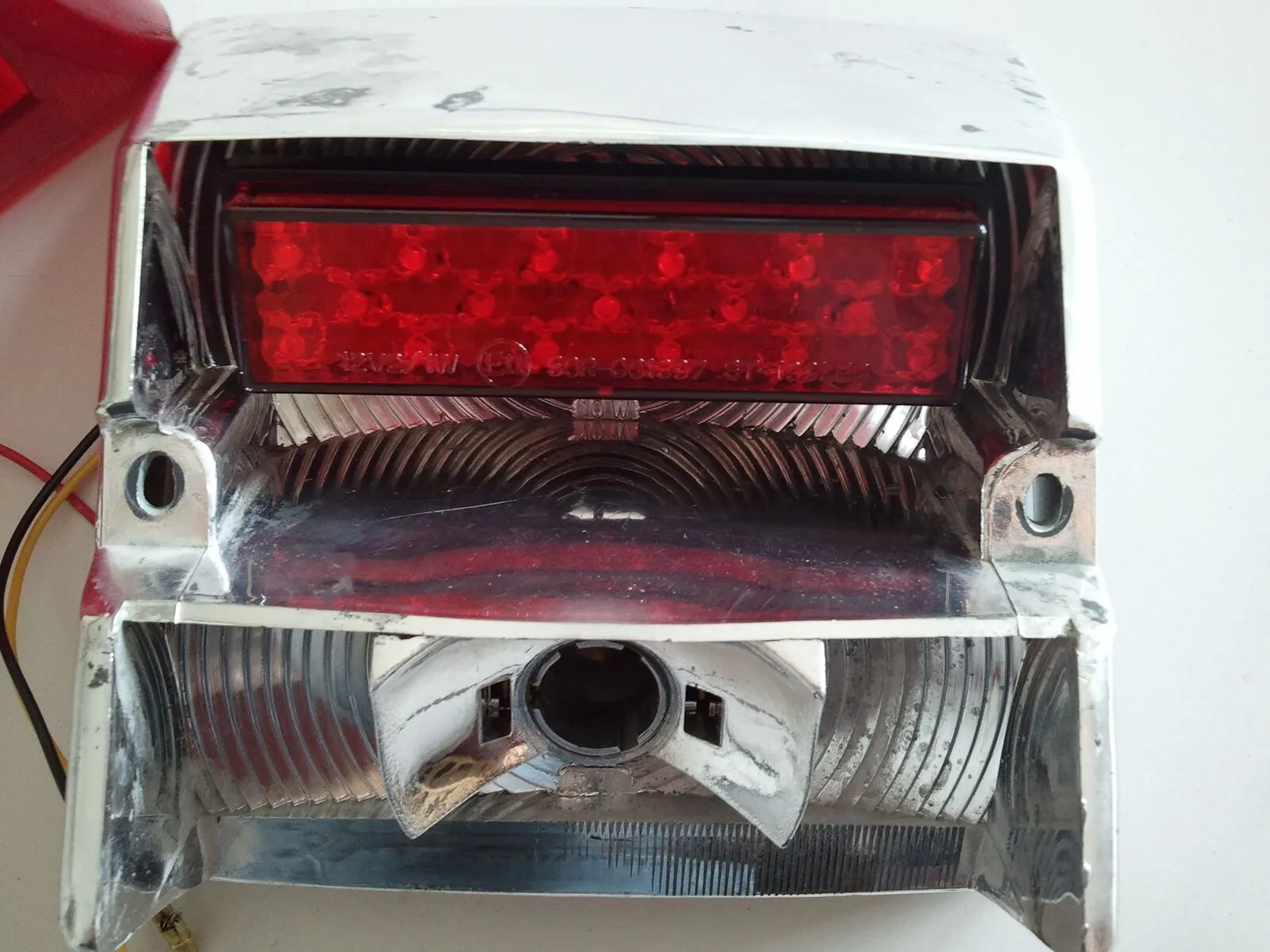

    Dann ging alles ganz einfach. Das Ding passt von den Abmessungen her perfekt in das Gehäuse der Originalrückleuchte.

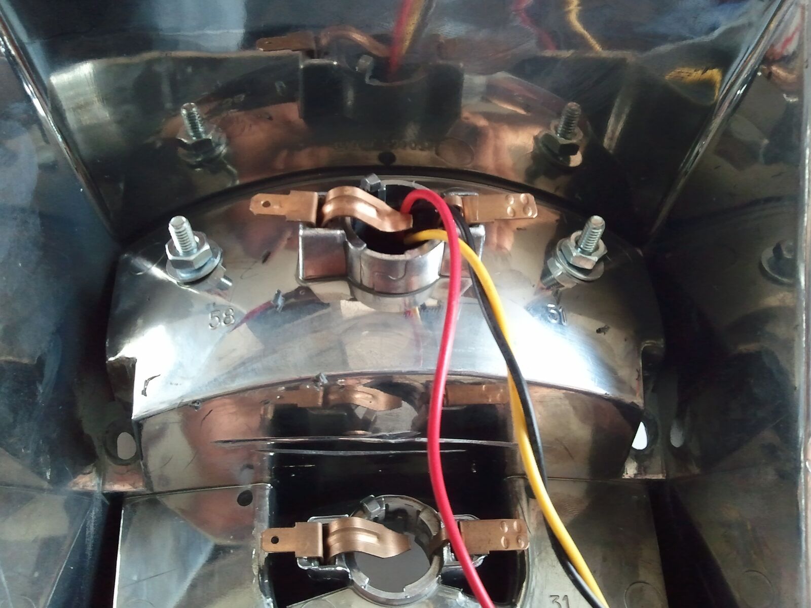

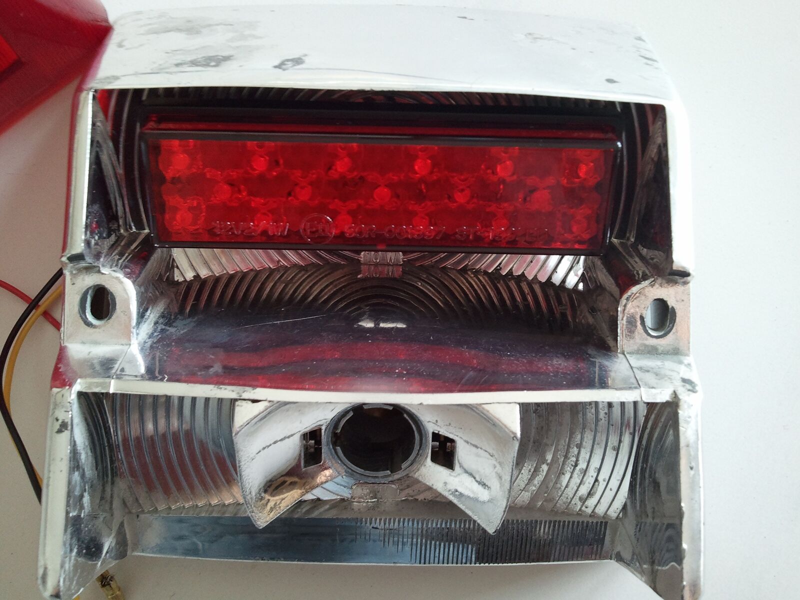

    Habe dazu einfach zwei kleine Löcher in den Kunstoffreflektor der Original-Bremslichtkammer gebohrt - vorher natürlich die Bremslichtbirne raus genommen ;)
    Die Bohrlöcher sollte man exakt anzeichnen damit das Ding nachher nicht schief drin sitzt.
    Löcher gebohrt - ohne den kompletten Reflektor zu vernichten.
    Dann den LED - Balken auf den Reflektor geschraubt. Nun ist er auch wunderbar nach Hinten gerichtet und hat sich der Ausrichtung des Reflektors angepasst.

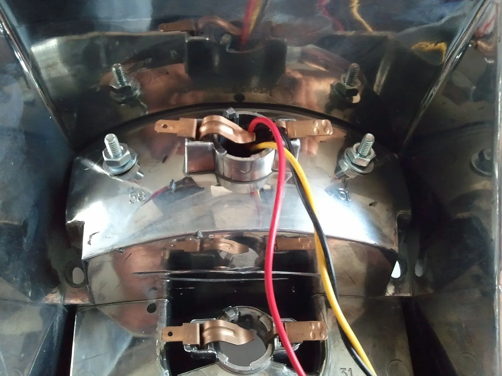

    Die Kabel durch die Fassung der Bremslichtbirne (die ja nicht mehr passt) gefädelt und angeschlossen.
    Ich habe allerdings die Rücklichtbirne trotzdem noch mit geschaltet um die Kennzeichenbeleuchtung noch zu haben. Dazu lasse ich mir aber auch noch etwas separates einfallen.

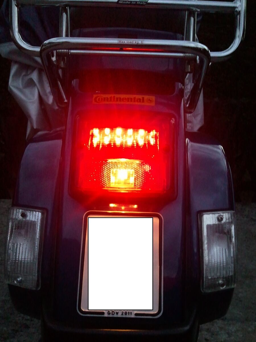

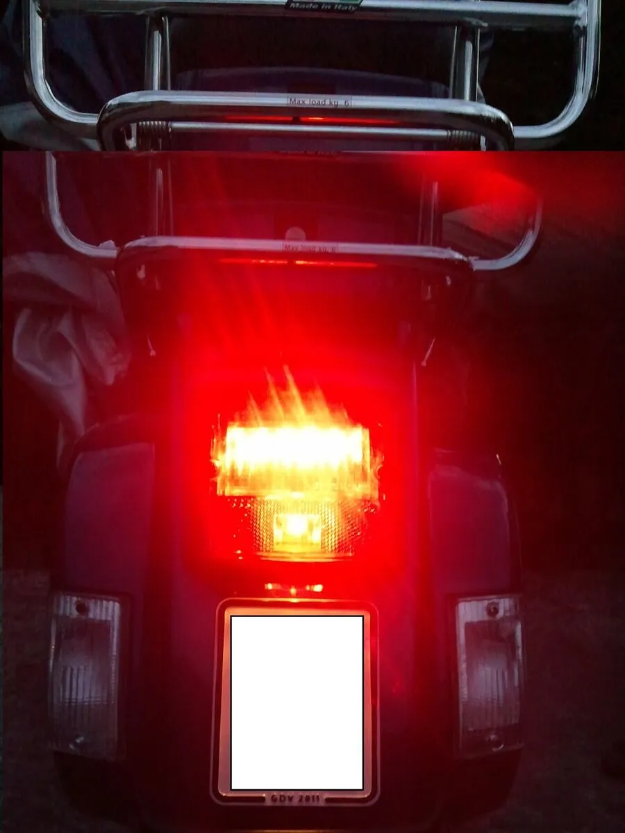

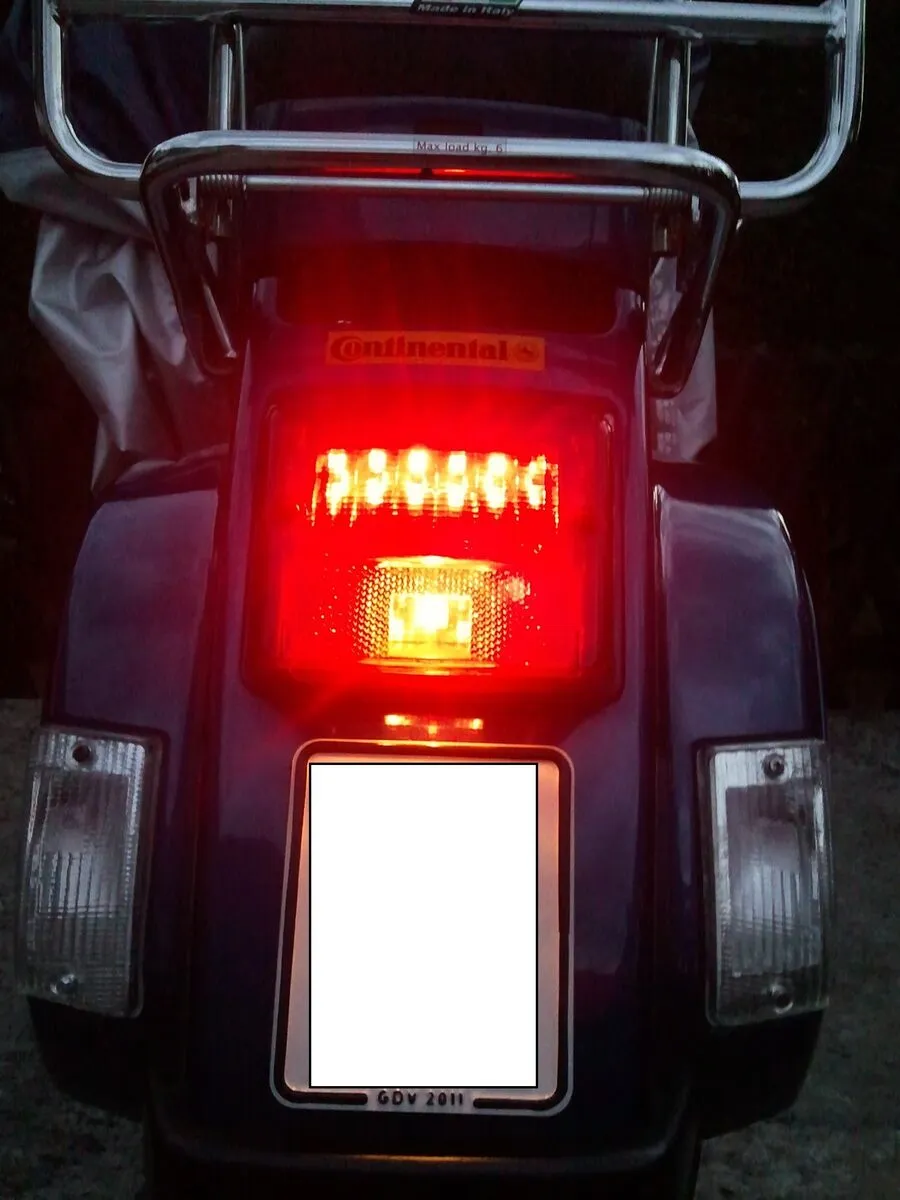

    Das ist die rückwertige Beleuchtung
    Das ist das Bremslicht
