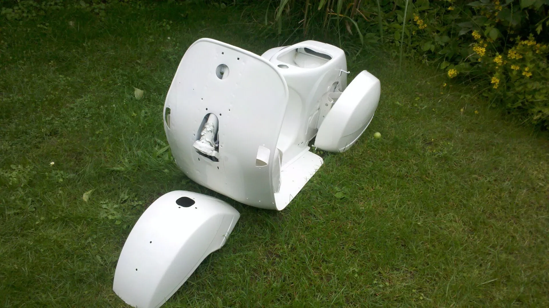

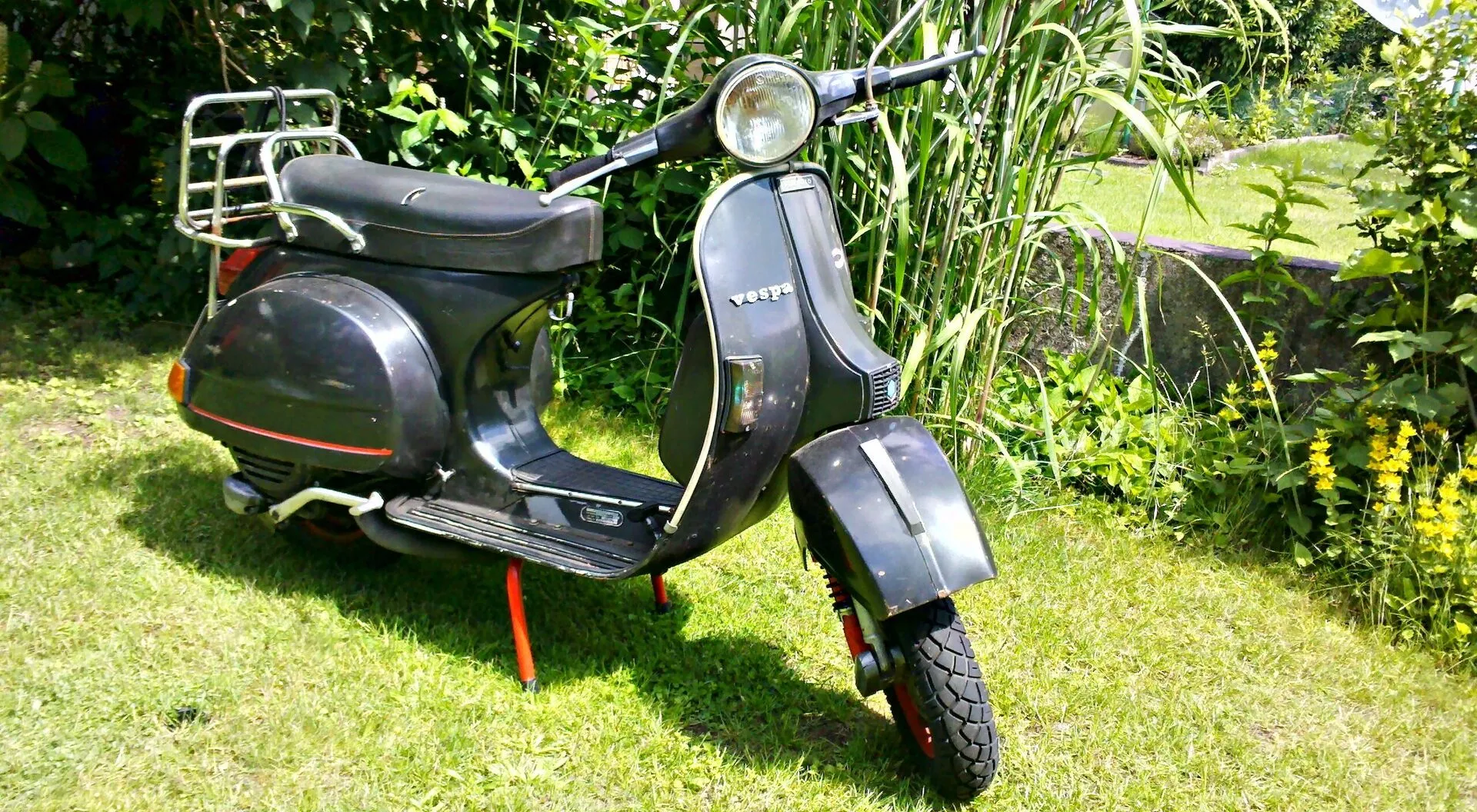

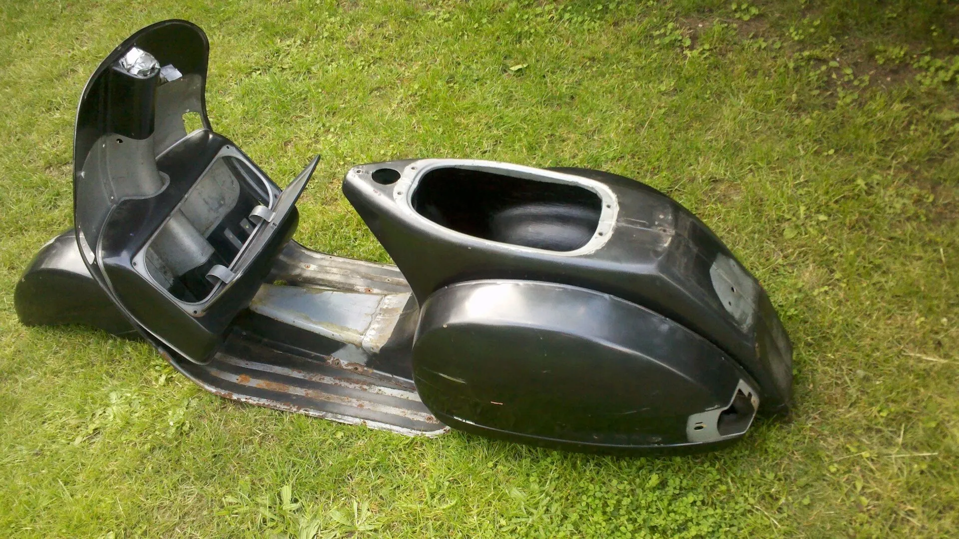

    Da mein Urlaub in zwei Woche beginnt hat ich letzte Woche angefangen eine 81er PX vom Rost der Zeit zu befreien
    Ein Vorvor Besitzer hat die Roststellen im original Silber mit Sprühfarbe abgedeckt,
    Zerlegen ging schnell, und da die Züge und der Kabelbaum sowieso neukommen hab ich sie als Einziehlife gleich dringelassen. :-1
    fast so gut wie vor 30 Jahren
    Das Blech gestrahlt und mit Pulver beschichtet, ich weis weiß ist keine Farbe hat wohl mehr sentimentale Gründe :love:
    Da die ersten jetzt schon vor lachen schon Tränen in den Augen haben, für die anderen ein kleiner Hinweiß:
    Es ist eine gute Idee Züge und Kabel vor dem Pulverbeschichten rauszunehmen, :+5 200°C Einbrenntemp waren mir schon bekannt,
    ich hab nur nicht dran gedacht das sich die Züge mit dem Kabenbaum im Mitteltunnel und hinter dem Steuerrohr sehr gut verbinden:
    Eine miteinander verschmolzene KA***
    3 Stunden Maloche bis die Reste raus waren.... tbc

    oh man.das mit dem zusammenschmelzen ist ärgerlich. aber schaut gut aus in weiss. weiter so. will die kleene zusammengebaut sehen ;)

    sehr gut...sieht schon mal gut aus :-2
    eine komplete Pulverbeschichtung hatten wir schon lange nicht :+8

    Der Pulverlack war ne reine Preisfrage. Da ich das Ergebnis meiner Sprüfähigkeiten kenne :+1 und die nächste Lackpistolen Besitzer 100+ Farbe wollte...
    habich beim Sandstrahler das Komplettpaket für 210,- genommen.
    Die Fußleisten haben 2h gebraucht, waren ja noch "mitlackiert", wie auch die Gummis :(
    soviel zum Thema wie lang brauchts um alles wieder zusammenzubauen, halt solang es braucht.
    Die Einstellschraube für die Vorderradbremse ist bündig abgerissen, in der fürs Hinterrad steckt die Bowdenzugendkappe, warum ist das eigendlich M7 ??
    Wenigstens kam der Kabelbaum, der ist jetzt mit den Zügen drin und die Fußbremse lässt sich leichter einbauen als ausbauen. wenigstens etwas schönes.

    Hat dein Beschichter vorher nicht in den Rahmen geschaut ob alles raus ist?
    Meiner hat mir noch den Plastedübel für die Kaskade in die Hand gedrückt.
    Er sagte das er vorm Pulvern erst überall reinschaut damit da nix Kunststoffartiges drin ist.
    Gibt nur ne scheiß Sauerei.
    Haste ja selber gemerkt.
    Deine ist aber sehr schick in Weiß :thumbup:

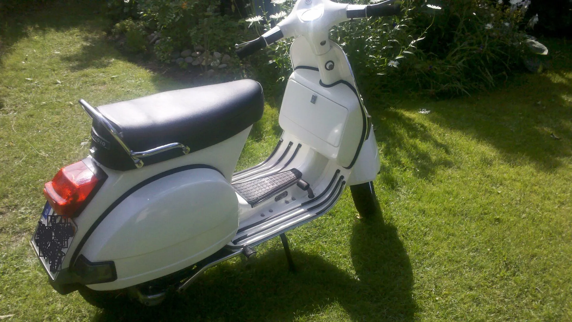

    Vorm strahlen hat er schon gesagt das alle Kabel raus sollen, aber ich wollt sie zum einziehen drin lassen, das es in im leeren Gehäuse so einfach ist hätt ich nicht gedacht :-1
    Aber jetzt ist fertig:

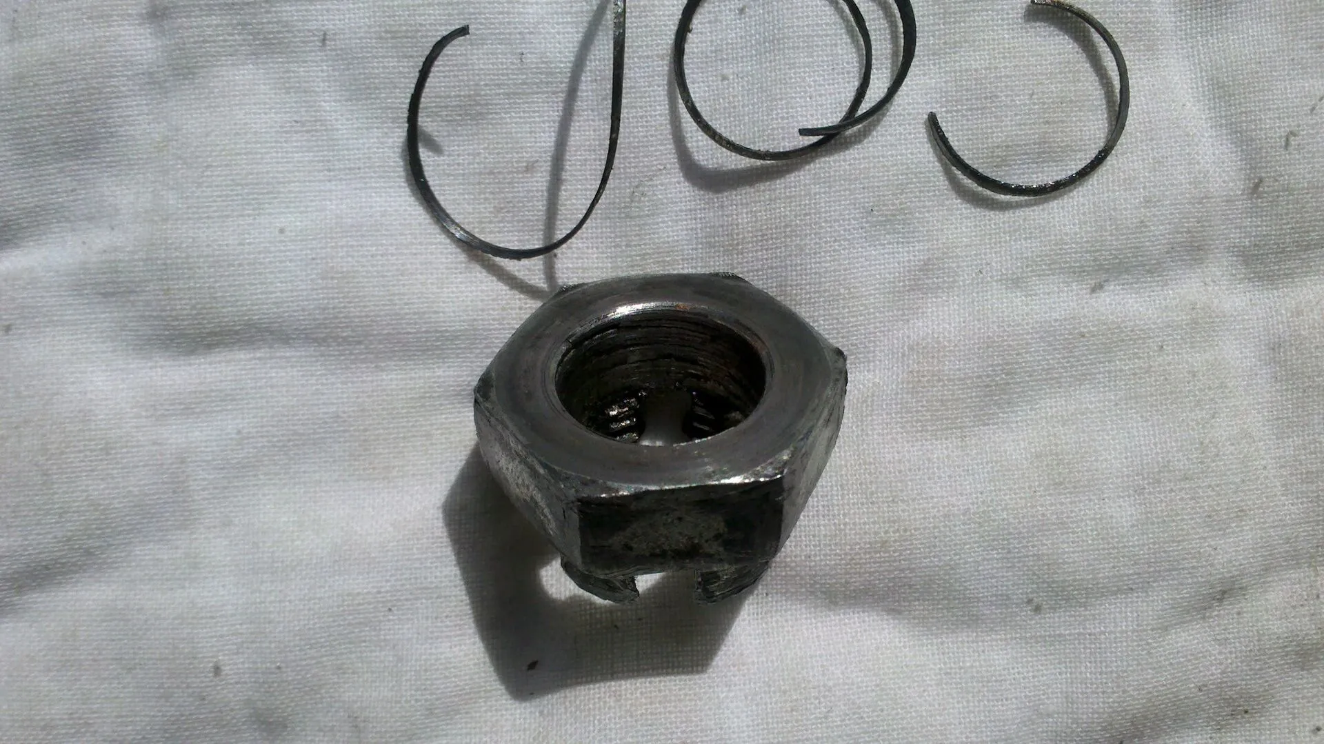

    Probegefahren, neue Mutter am Auspuff festgeschweißt und da das Hinterrad etwas Spiel hatte
    hing nur noch am Splint :whistling:
    eine neue Mutter verbaut, wenn das Gewinde der Antriebswelle hin gewesen währe hätt ich kein lust zum Spalten gehabt.
    Jetzt gehts mit Auto zum Achtzylinder gucken und hören an den Ring, für 600km mit dem Roller erwarte ich Sommerwetter!
