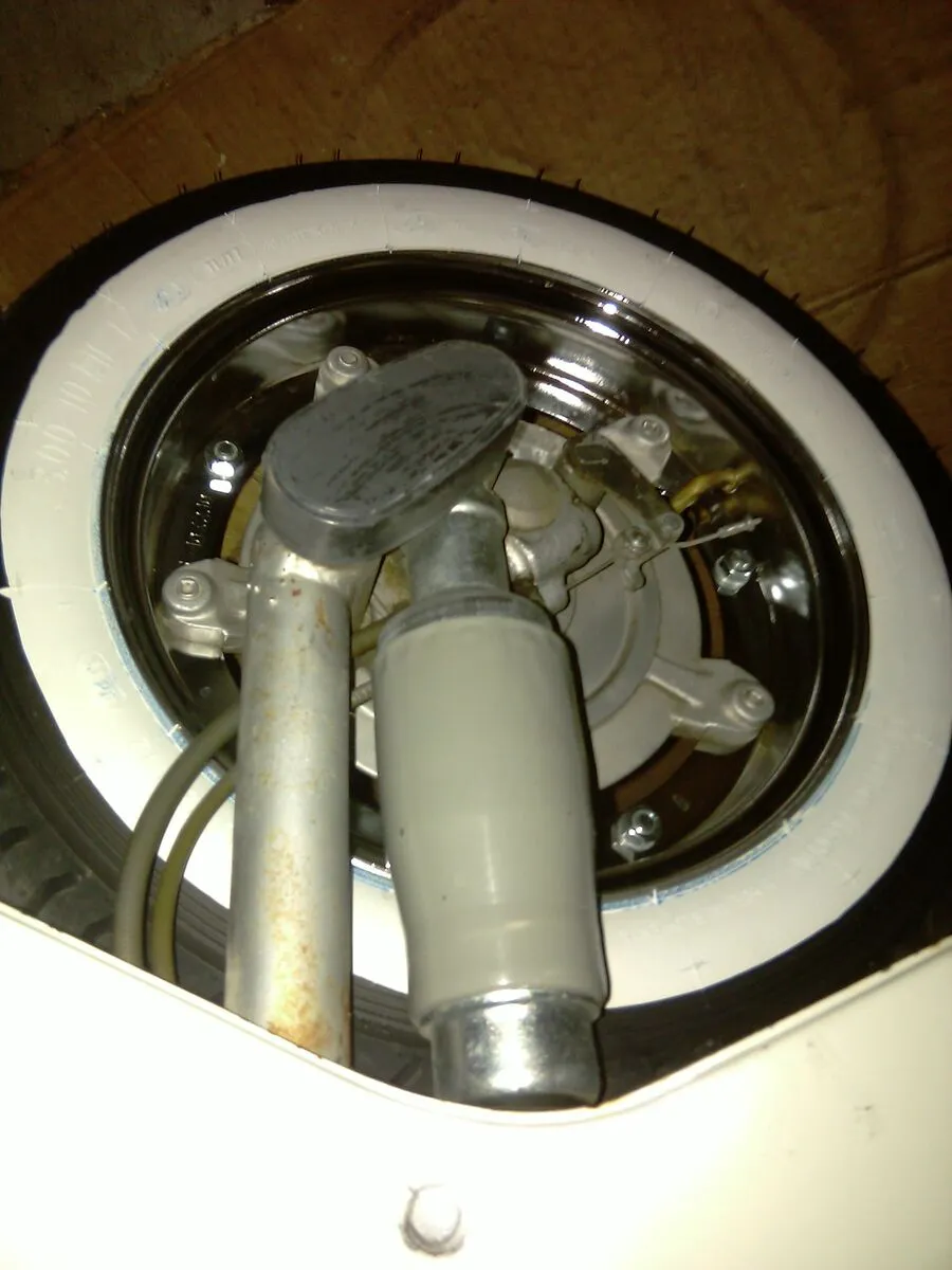

    • July 19, 2011 at 17:00
    italienische papiere sprechen doch eine deutliche sprache. jetzt mach mit bitte ein foto von der gabel am vorderrad und bitte von allen elektrischen bauteilen unter der linken seitenbacke. hast du ein problem mit deinen blinkern? hauts dir die birnen durch?

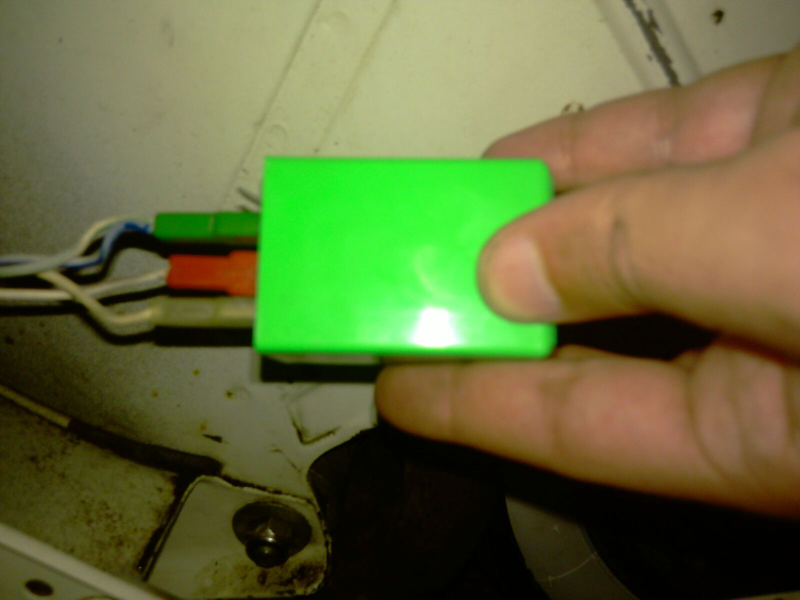

    • July 19, 2011 at 17:16
    vorderrad gabel
    hinter seitenbacken, blinkerrelai habe ich neu gekauft
    Blinker funktionieren nicht, habe neue birnen gekauft funktioniert trotzdem nicht

    • July 19, 2011 at 17:44
    mehr ist unter der backe nicht drunter?
    gut, dann mach bitte folgendes: schließ das grüne kabel vom motor kommend bitte ohne das relais mit weiss und rot zusammen und schraub den blinkerschalter vorne raus.
    schalt den blinker auf links oder rechts und miss die anliegenden spannungen in AC!
