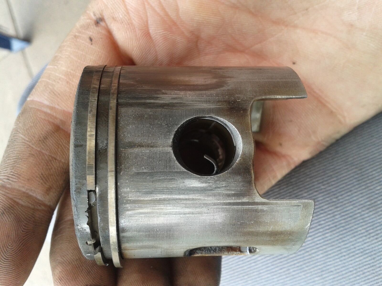

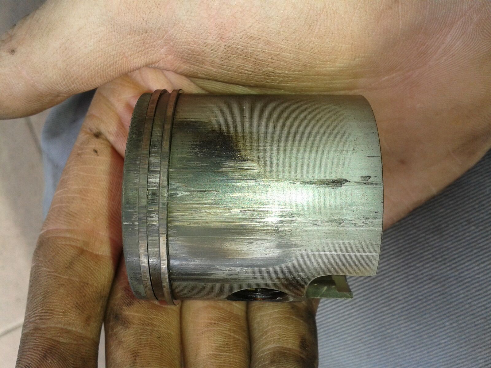

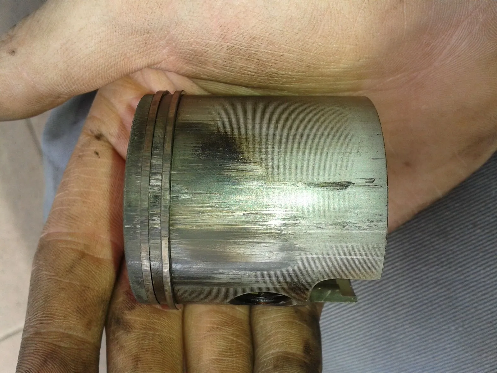

    So Leute die erste Tour ist gefahren und lief nicht so wie es sollte :thumbdown:
    Was sagt ihr dazu? Ist der noch zu gebrauchen (meiner Meinung nach schon) ist es nur mit Kolben ringe getan und wie bekomme ich die schleifspuren weg? Aber der auspuff ist top :thumbup:

    bisschen gerieben... die spuren aus dem Zylinder gehen mit ätznatron aus der Apotheke weg. Kolben kann man erst beurteilen, wenn man mal das Hemd sieht.
    hast anscheinend doch ein bisschen mager abgestimmt:(

    @bau hat's en fettern Pott drunter gebaubt ?
    Jo und mit ganz feinem schmiergelpapier im kreiß nach oben ziehen

    Ne ich nur den sito drunter aber mit dem zweiten Rohr.

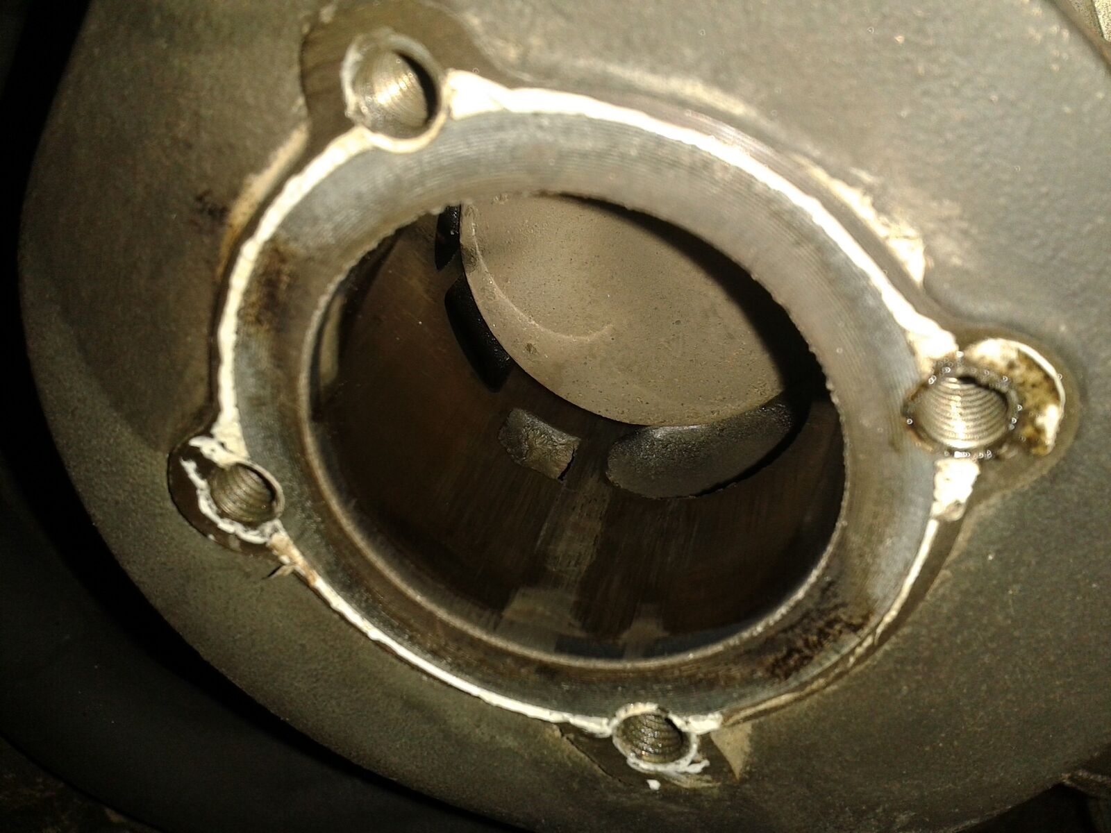

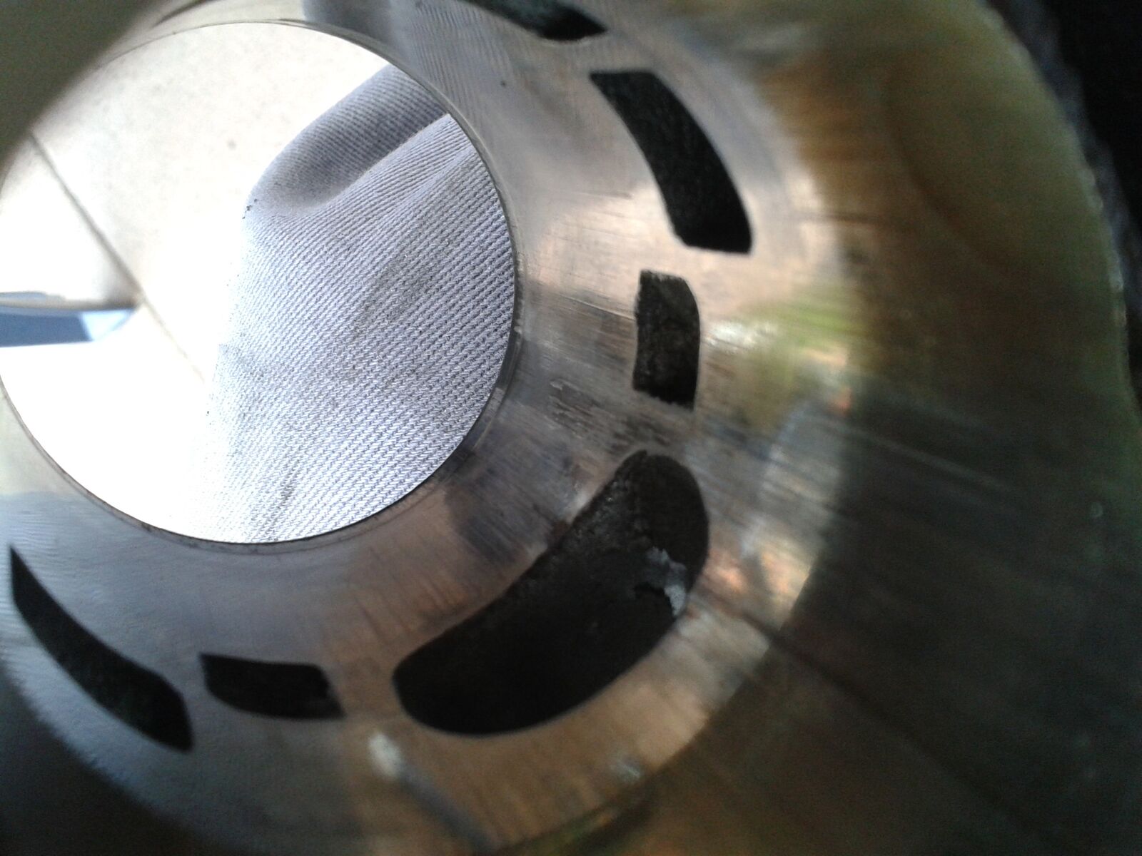

    So hier das update. Ich denke mal das es mit einem neuen Kolben nicht getan ist. Der oberste Ring hat sich auch verabschiedet.

    Oh ha nicht gut !
    Also ich würd Spalten bevor noch mehr kaputt geht Vieleicht noch Reste im Wellen Gehäuse :S
    Ps der Hat aber mal sauber geklemmt willst meinen Namen übernehmen ;) :+3

    was bist du denn da für eine düse gefahren?
    war das erst die probefahrt?
    Vor Einbau alle Kanten entgratet?
    hast du den Zylinder vorher mal warm laufen lassen ohne Last?

    72er Düse. Der Zylinder war jetzt über ein Jahr drin.

    das aber komisch... dann sah der bestimmt schon länger so aus. aber wieso hat der erst jetzt so abgeklemmt? Auspuff zu wechseln war die einzige Veränderung in der letzten Zeit?
    ich bin damals den 75er mit 74HD gefahren mit polini- auspuff. immer ohne probleme.

    neuen Kolben und sollte wieder laufen ;)
