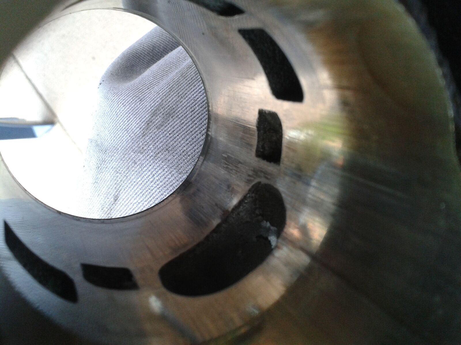

    So Leute die erste Tour ist gefahren und lief nicht so wie es sollte :thumbdown:
    Was sagt ihr dazu? Ist der noch zu gebrauchen (meiner Meinung nach schon) ist es nur mit Kolben ringe getan und wie bekomme ich die schleifspuren weg? Aber der auspuff ist top :thumbup:
      • 214.99 kB
    Hunger haben ist nicht immer Schlecht!!! Schlank ist Sexy

    • April 14, 2013 at 20:04
    • #2,168
    bisschen gerieben... die spuren aus dem Zylinder gehen mit ätznatron aus der Apotheke weg. Kolben kann man erst beurteilen, wenn man mal das Hemd sieht.
    hast anscheinend doch ein bisschen mager abgestimmt:(
    gesendet von meinem Dr. Axel Stoll mit außerordentlicher Destruktivität

    • April 14, 2013 at 21:57
    • #2,169
    Hi
    @bau hat's en fettern Pott drunter gebaubt ?
    Jo und mit ganz feinem schmiergelpapier im kreiß nach oben ziehen
  • Vorsicht Baustelle
    2,069
    387
    Mönchengladbach
    Pk 50 XL1 102er, Px 80 134er DR.
    • April 14, 2013 at 23:19
    • #2,170
    Ne ich nur den sito drunter aber mit dem zweiten Rohr.

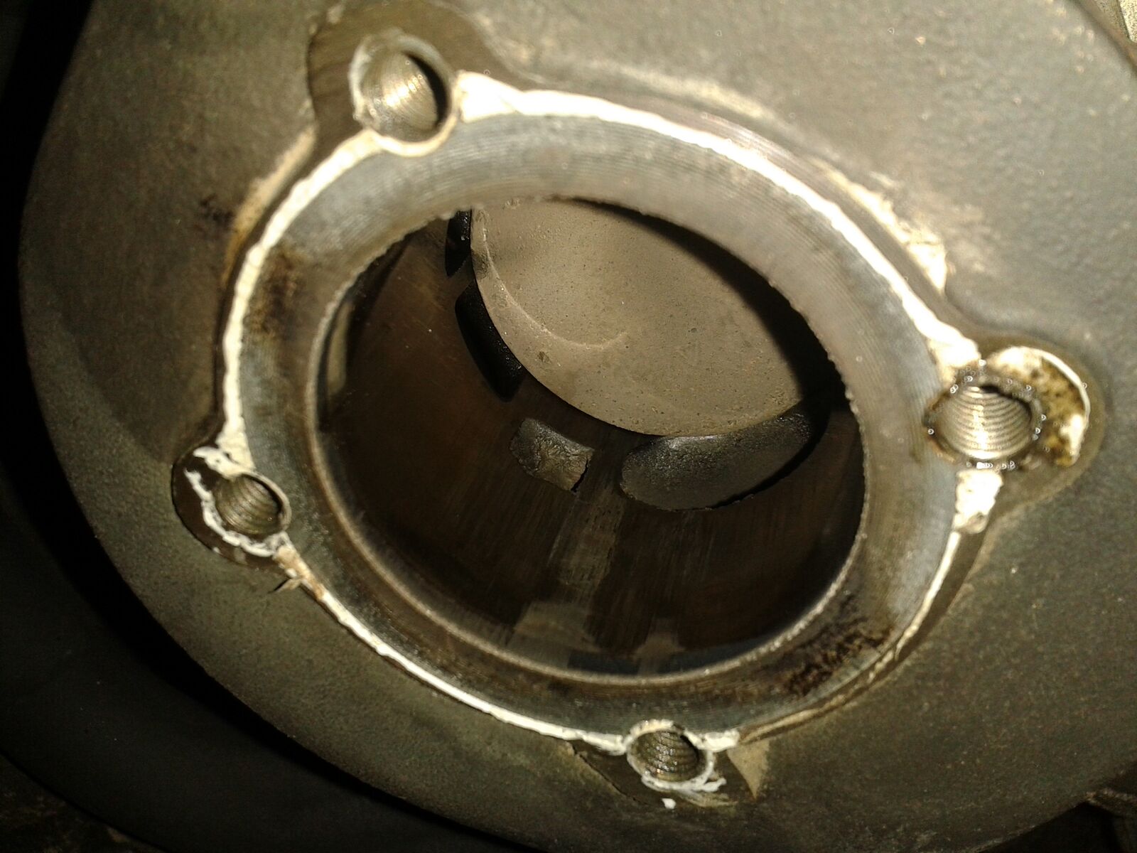

    • April 15, 2013 at 11:40
    • #2,171
    So hier das update. Ich denke mal das es mit einem neuen Kolben nicht getan ist. Der oberste Ring hat sich auch verabschiedet.
      • 269.39 kB
      • 291.41 kB
      • 193.22 kB

    • April 15, 2013 at 12:25
    • #2,172
    Oh ha nicht gut !
    Also ich würd Spalten bevor noch mehr kaputt geht Vieleicht noch Reste im Wellen Gehäuse :S
    Ps der Hat aber mal sauber geklemmt willst meinen Namen übernehmen ;) :+3

  • vespacruiser81
    157
    5,052
    895
    20
    • April 15, 2013 at 15:59
    • #2,174
    was bist du denn da für eine düse gefahren?
    war das erst die probefahrt?
    Vor Einbau alle Kanten entgratet?
    hast du den Zylinder vorher mal warm laufen lassen ohne Last?

    • April 15, 2013 at 16:25
    • #2,175
    72er Düse. Der Zylinder war jetzt über ein Jahr drin.
    Gruß Baustelle.
    PS;: der 102er ist schon unterwegs :D
    Werbung für mich
    Ihr Entsorgungsprofi

    • April 15, 2013 at 16:52
    • #2,177
    das aber komisch... dann sah der bestimmt schon länger so aus. aber wieso hat der erst jetzt so abgeklemmt? Auspuff zu wechseln war die einzige Veränderung in der letzten Zeit?
    ich bin damals den 75er mit 74HD gefahren mit polini- auspuff. immer ohne probleme.

    • April 15, 2013 at 18:21
    • #2,178
    neuen Kolben und sollte wieder laufen ;)
