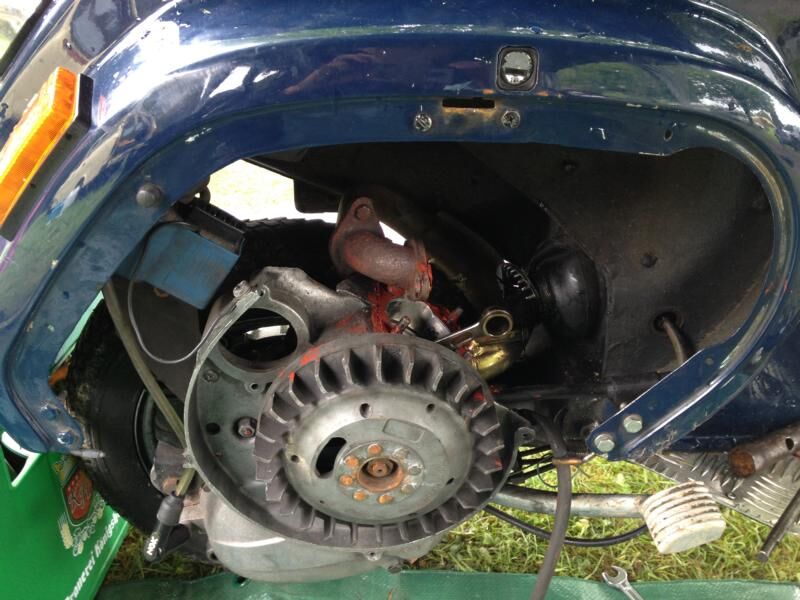

    Was ist denn mit BamBams Zylinder, ist der nochmal zu retten oder muß was neues her?

    neue kolbenringe und gut ist wieder. hoffentlich hält der die Saison noch.

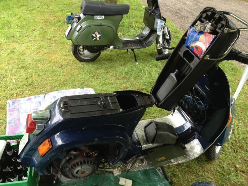

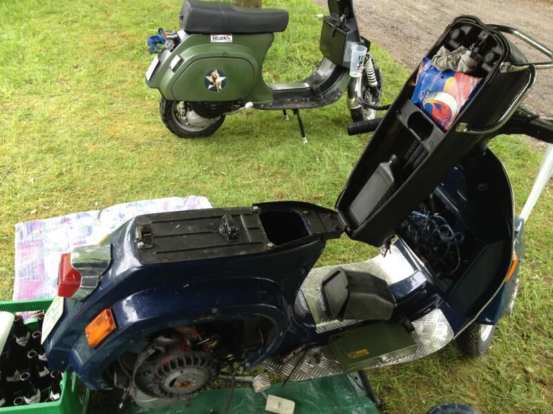

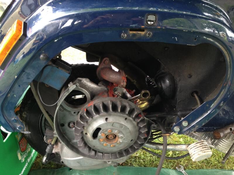

    BamBam, fährst du etwa ein Elestart Gehäuse ohne Starter oder habt ihr den nur ausgebaut für die Zylinderdemontage?

    Das ist das kolbenring Ersatzfach :D

    Smiti ohne Elestart habe ja auch gar nicht das Polrad drauf

    Ja, mir geht es ja auch mehr um das riesen Loch was da entstanden ist, bzw nicht geschlossen wurde.
    Ich habe in der V50 auch nen PK Elestart Motor, aber das Loch sollte man schließen, wegen der Thermik.

    guter Einwand. da geht ne Menge Luft durch, die für die Kühlung gedacht ist...

    Jep, und deshalb schon der undichte Kopf letztens und jetzt der Reiber. Ich würde das mal verschließen und dann mal weiter gucken, evntl kannst du dann sogar noch was runter düsen, wenn der Motor richtig gekühlt wird und nicht mehr so heiß läuft.

    Super Tipp da habe ich bis dato noch gar nicht dran gedacht,
    mal schauen wie das andere gemacht haben.
    Oder hast du ein Idee Smiti.?

    Ich habe ein 5mm dickes ABS Kunststoffstück zurecht geschnibbelt, das es etwas größer war als das Loch, mit zwei Ösen für die Schrauben.
    Dann habe ich da noch Moosgummi draufgeklebt, damit es auch 100% dicht ist, was aber wohl nicht unbedingt nötig ist.
    Mal schnell ne kleine Skizze gemacht :D
    [Blockierte Grafik: http://i26.photobucket.com/albums/c124/Christian--Schmitz/Vespa/Unbenannt.jpg]
    Ein Blech geht natürlich auch.

    Danke habe auch nichts gefunden mal sehen wie ich das umsetze super Tipp 2-)
    @tomm hast du das Loch auch zu du hast doch auch ein E-starter Motor ?
