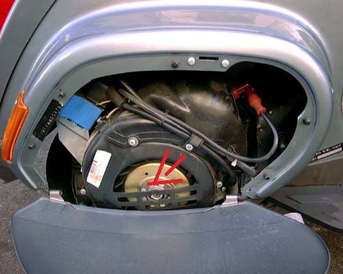

  • ne hab ich noch nicht. hab den einfach drunter gemacht.
    werde sie die tage sowieso auseinander nehmen dann wird gelackt.
    aber hab ein ein anderes problem. und zwar.
    Eine Weiße Zündkerze :-1 es könnte eig. nur Falschluft sein. Bin ne gute strecke Vollgas gefahren. und so bei 50-55 (Höchstgeschwindigkeit eig. 60) fühlt es sich an als wenn sie einer hinten dran hängt und in gewissen Abständen bremst sie ab. und ich hab im 4 Gang nicht so wirklich die Leistung (choke hab ich auch gezogen) die eig. verfügbar sein sollte. Mein Vespa Fritze und ich haben schon gerätselt und eig bleibt nur noch eine Möglichkeit. Denn Getriebeöl ist noch drin und der O Ring im Vergaser auch. Ansaugstutzen ist Ganz Dicht und Fest. Der Zylinder ist auch Fest und Dicht (kein Schmand dran) dann bleibt eig. nur noch eine Möglichkeit wie ich es jetzt gehört habe.
    Da hinter der Simmering. Kann das sein? ?(?(?(
  • haste nach dem auspuffwechsel die bedüsung erhöht? durch den fetteren krümmer haste ja ne bessere spülung...
    ansonsten zündung abblitzen, bevor du ans zerlegen gehst.
    den simmering hinter dem polrad bekommst du auch gewechselt, ohne Motor zu zerlegen.
  • das mit dem simmerring hab ich gerade gelesen.
    hab gerade eben eine 70er Düse rein gemacht. vorher hatte ich 68 drin. hab noch eine 72er hier. Die werde ich morgen Früh mal rein machen. Aber der Krümmer hat wie der Originale 3,3 cm Durchmesser.
    Wenn es dann nicht besser ist, wird es verdammt knapp. Dann brauche ich jemanden (vll Klemmi ?( ) der nen Polradabzieher hat.

  • Deine Vespa hat keinen Membranblock, die ist Drehschieber gesteuert.
    Neu abdüsen ist eh klar bei ner änderung am Setup und der ZZP sollte auch so halbwegs stimmen.
    Du kannst halt die Üblichen Sachen machen wie ZZP genau abblitzen (dabei Pickup prüfen), Vergaser reinigen, neue Kerze, Tank überprüfen (Entlüftung, Rost, verstopft oder sonst was) Spritschlauch anständig verlegen und auf die minimal mögliche Länge kürzen. Wenn das alles und der neue Simmerring nichts bringt würde ich den Motor spalten, wenn du das Chassis zum Lackierer gibst.
    Das ist kein Hexenwerk.
