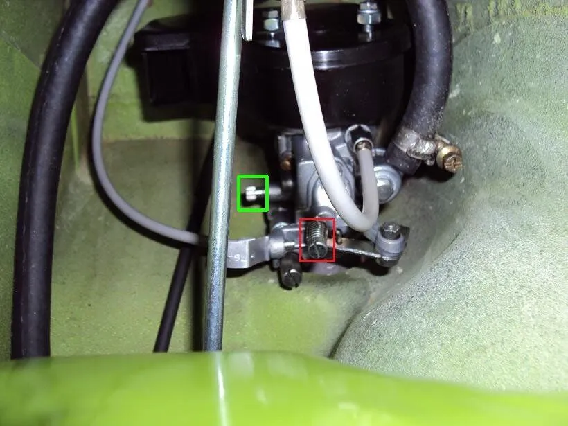

    • July 31, 2011 at 18:44
    habe mal ein foto dazugefügt vom vergaser .....

    • July 31, 2011 at 19:13
    Das rot markierte ist die Standgaseinstellschraube. Die Leerlaufgemischschraube, sieht übrigens so aus als ob da keine Feder ist, ist die auf dem Bild links seitlich zu sehende. Die sollte als Grundeinstellung 1,5 ganze Umdrehungen raus.

    • August 2, 2011 at 23:06
    Nicht das wir aneinander vorbeireden:
    Die Leerlaufgemischseinstellschraube, in deinem Bild jetzt grün markiert, reindrehen und 1,5 Umdrehungen wieder raus.
    Die Standgaseinstellschraube, in deinem Bild rot markiert, dient dazu das Standgas einzustellen.
    Die Gaszugeinstellschraube dient dazu das der Gaszug so gespannt ist das er sofort anspricht wenn am Gasgriff gedreht wird.
    Ist der Vergaser gereinigt und welche Düsen sind drin.
