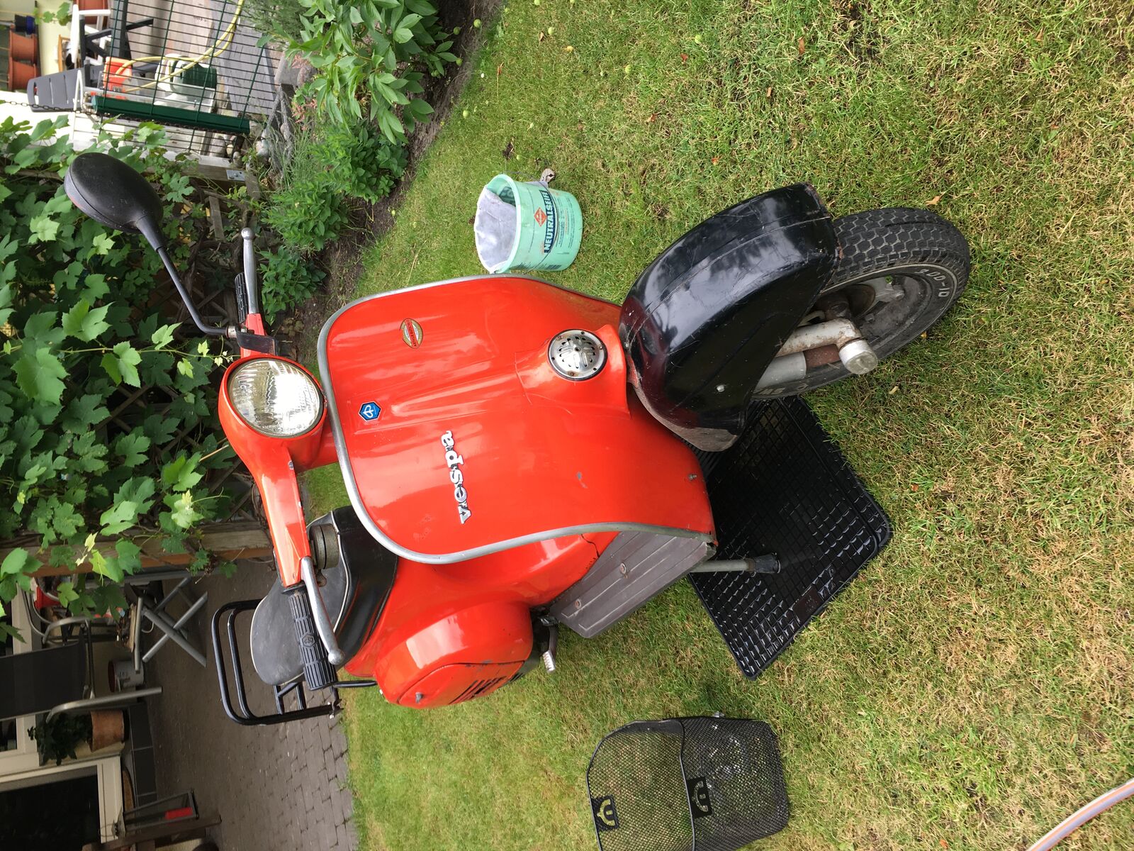

    Gestern Abend bin ich jetzt nochmal eine Runde gefahren, die ersten Meter echt super auch berg an und Probleme zog die kleine bis 50 und nachdem sie ein bisschen wärmer wurde verlor Sie Kraft im dritten Gang, müsste dann runterschauten, jault dann ganz schön dauerhaft bei 30 im zweiten. Irgendwann verliert Sie dann aber auch Kraft im zweiten und geht aus. Das Spiel hat sich dann ein paar mal wiederholt. Morgen kommt meine große Lieferung an sprich neuer Auspuff (Sip Banane), DR 75 neuer Luffilter bremsen reifen und so weiter. Würde die kleine im Sommer ganz gerne erstmal fahren bevor ich gleich den ganzen Motor zerlege... kann es auch sein, dass der Auspuff zu ist und Sie deswegen so läuft? Hab ein bisschen Angst das neue Setup drauf zu machen wenn Sie nicht so richtig läuft....
    Bilder kommen sofort ;)

    Um die Motorrevision wirst du nicht herum kommen. Die Simmerringe sind wohl auf und damit wirst du nicht fahren können. Nimm dir ein bisschen Zeit und dann hast du auch Spaß an der Vespa. Umgekehrt nicht.

    Die Phänomene die Du beschreibst lassen tatsächlich wie Volker schon sagt an ein Falschluft Problem denken vermutlich aufgrund der defekten Siris und das bedeutet Motor spalten. Fahren würde ich so nicht erstens weil es keinen Spaß macht und zweitens weil das Gemisch abmagert und ein Kolbenklemmer oder -fresser droht.
