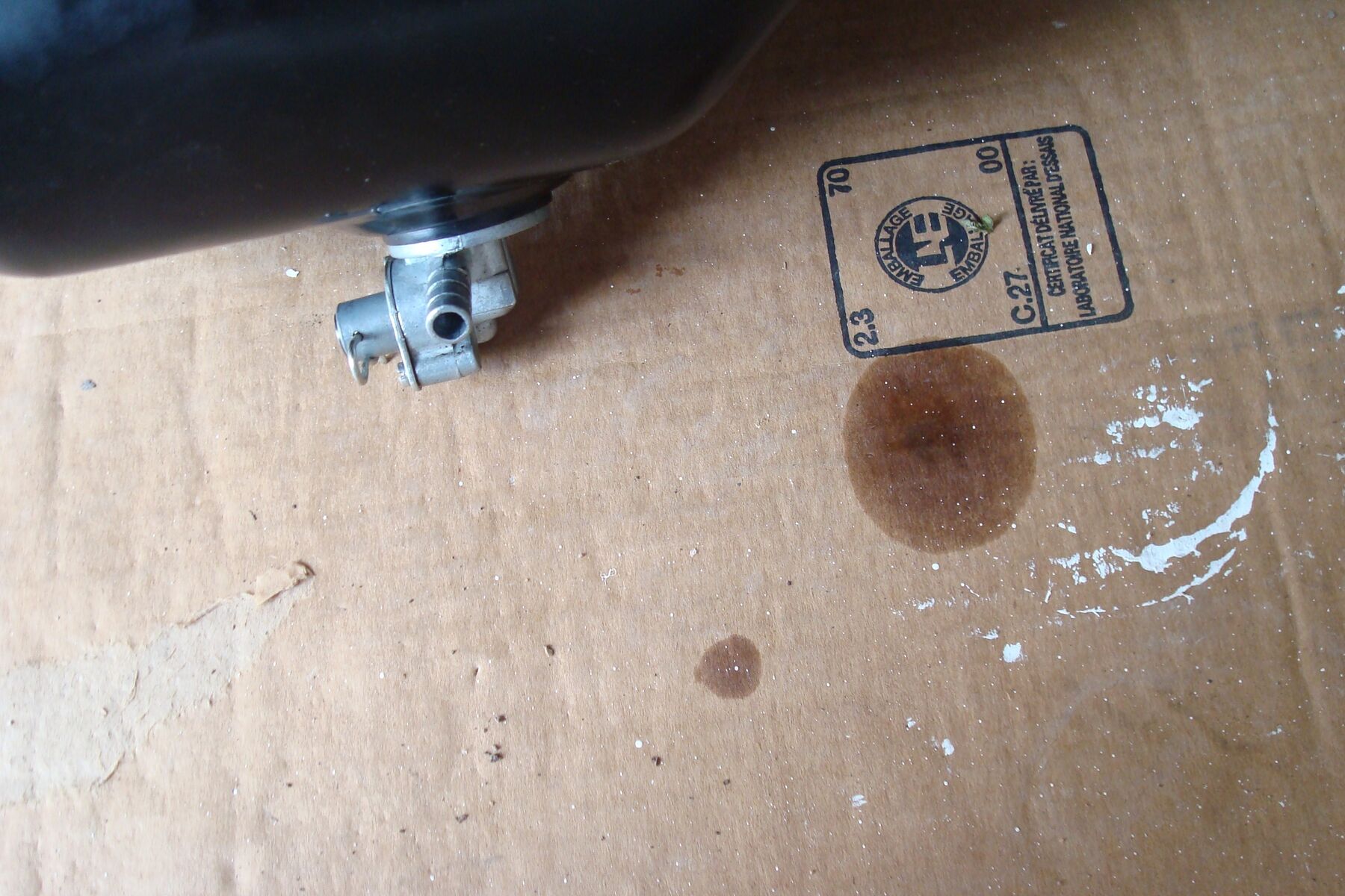

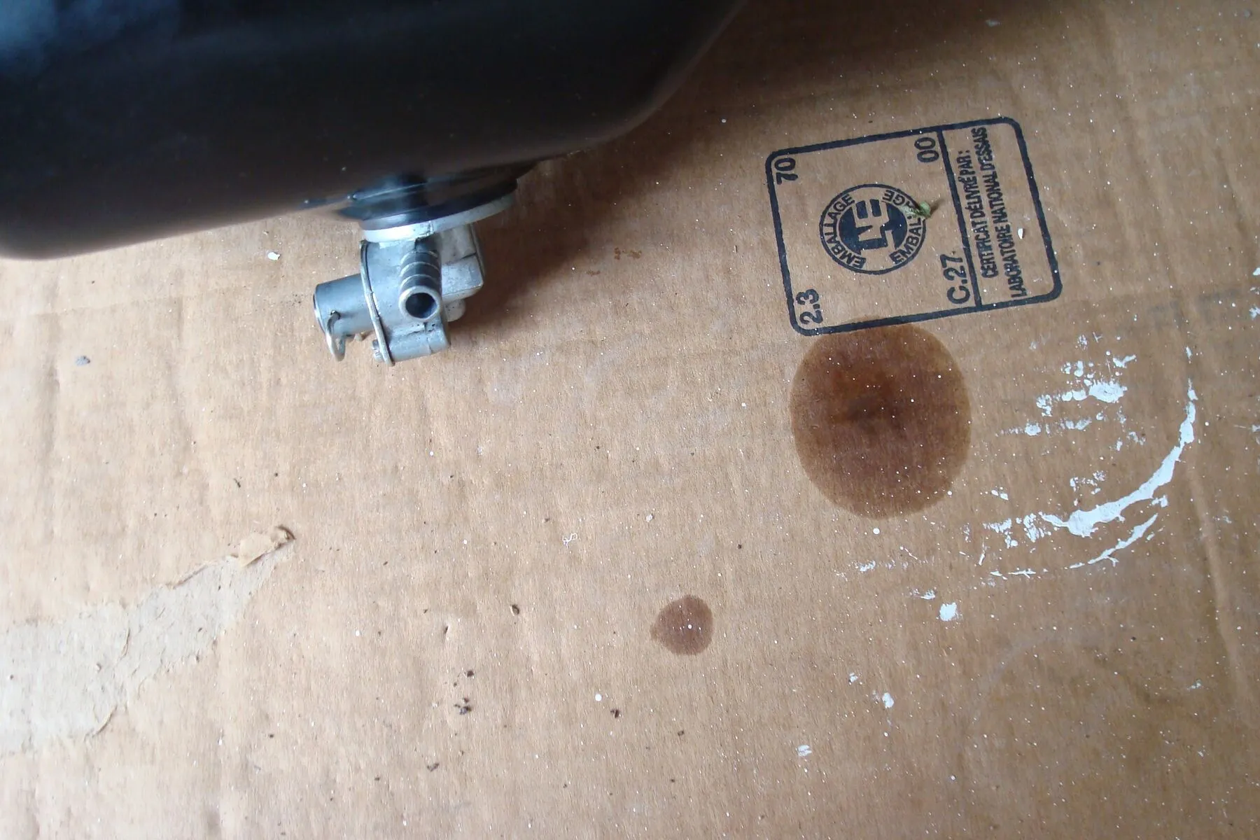

  • Hi,

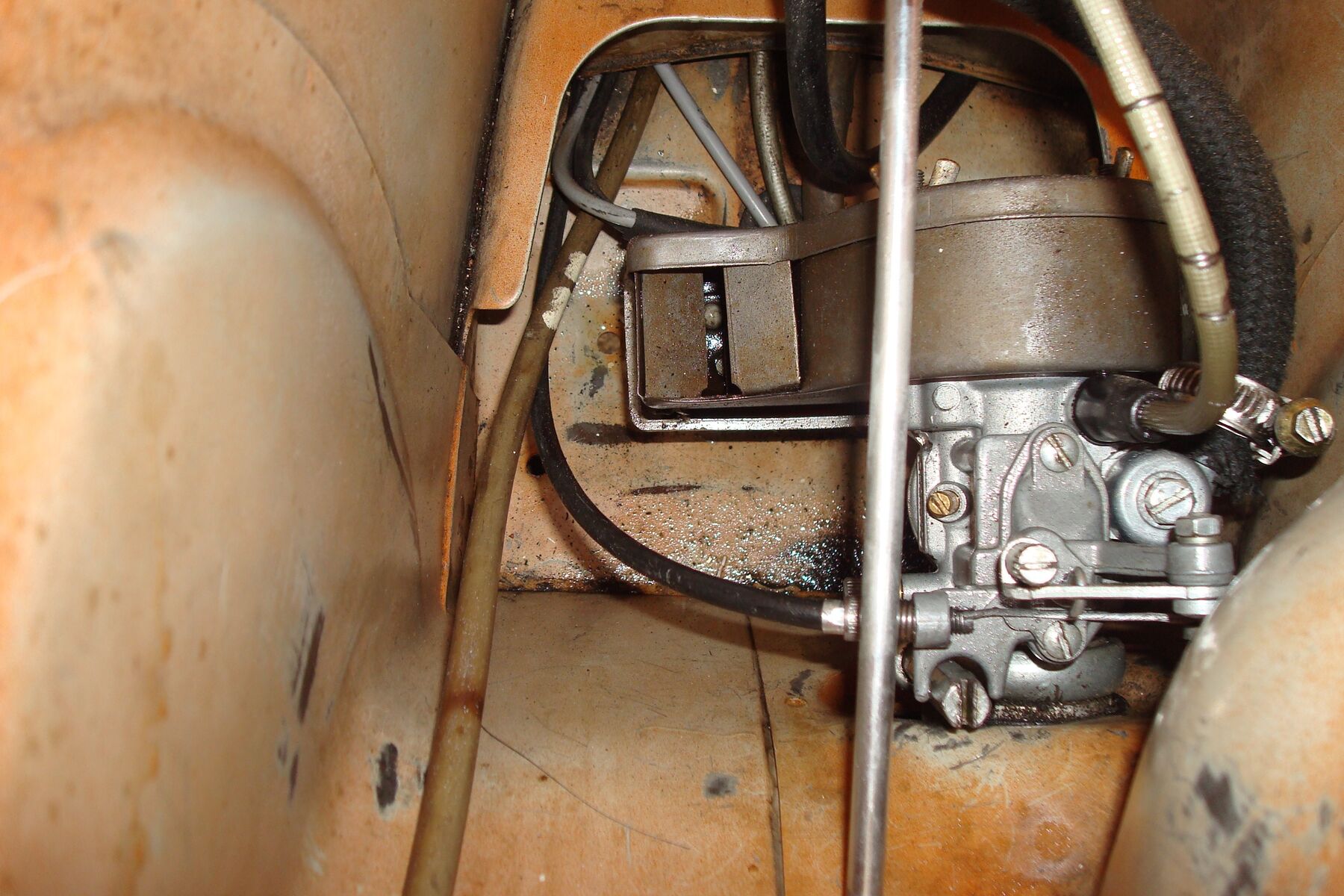

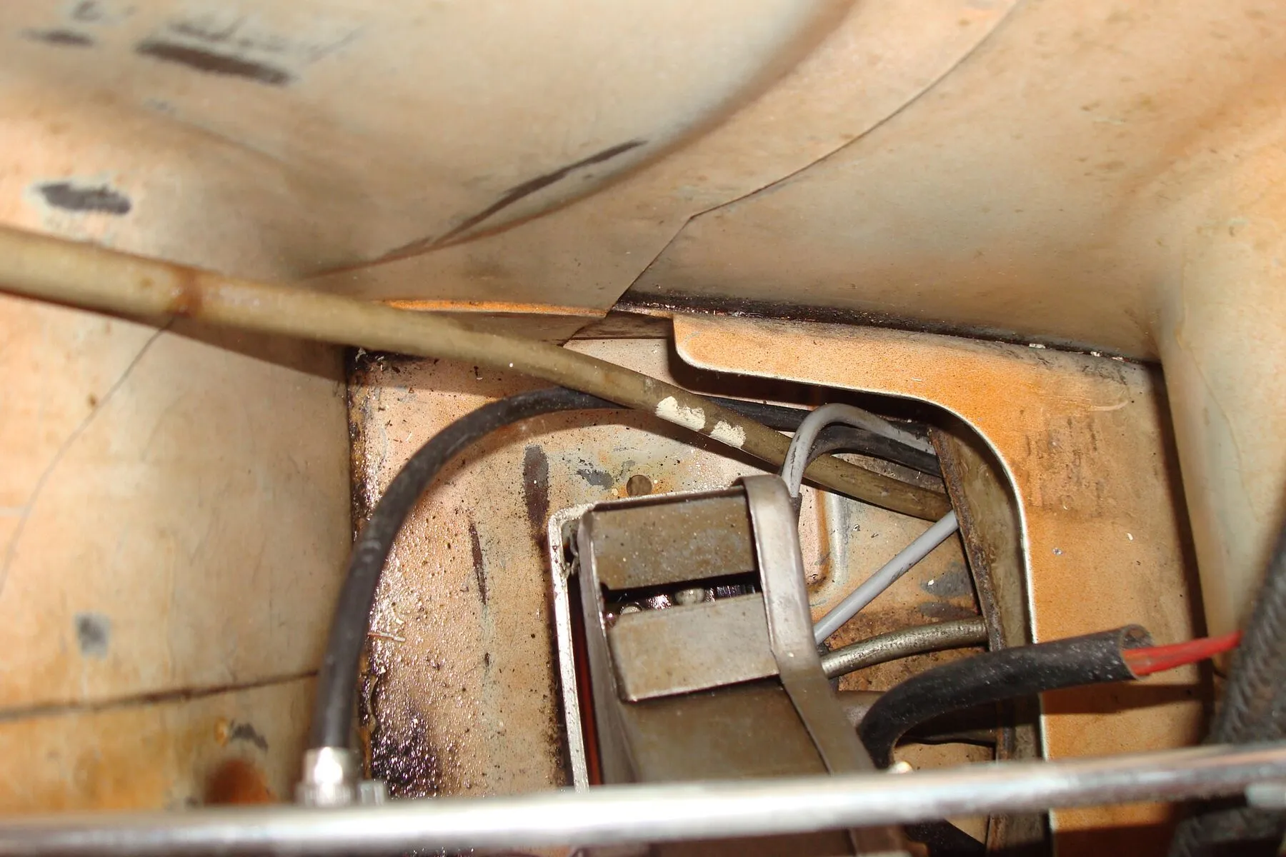

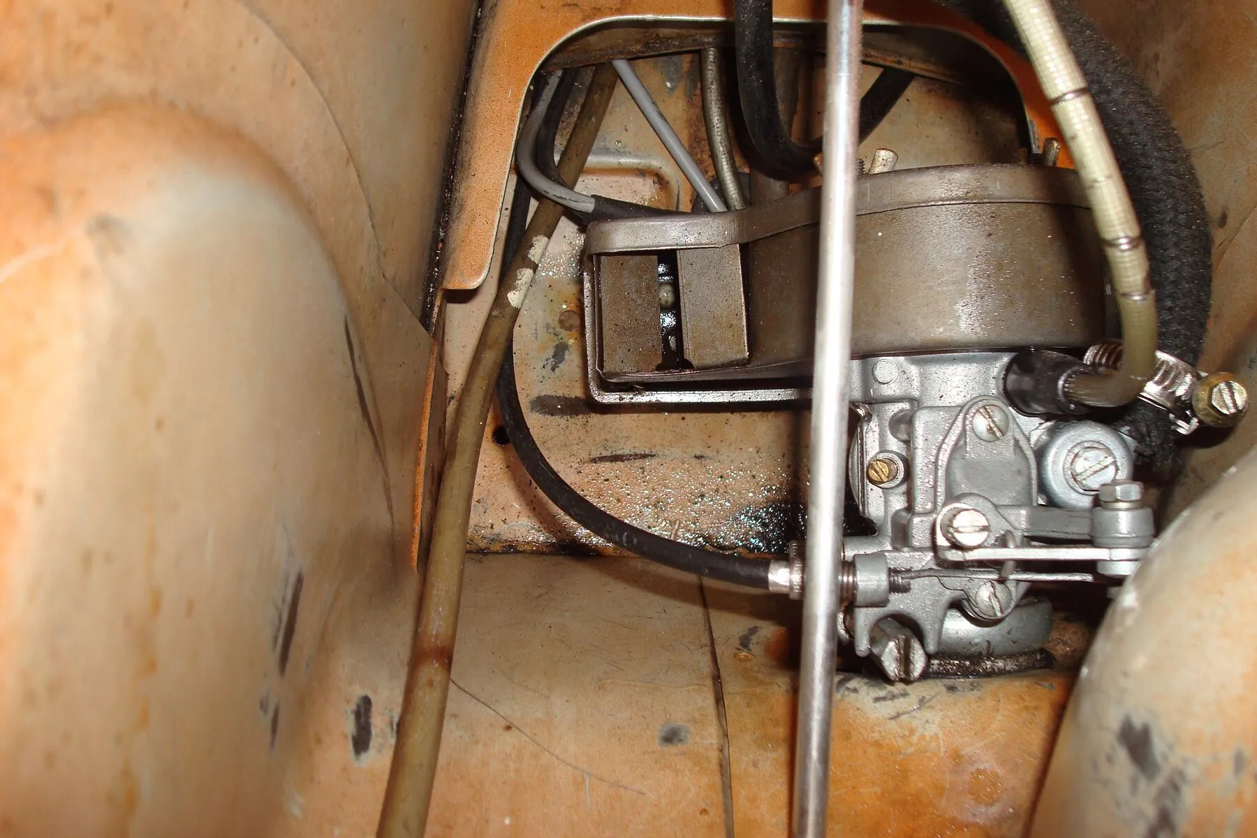

    also hab mal den Tank ausgebaut, der Sprit läuft aber einwandfrei ab. Am Boden der Vespa hat sich aber Sprit angesammelt und ich hab wirklich noch keine Ahnung von Vespas hab meine erst kürzlich geschenkt bekommen :thumbup: . Was ist den jetzt am besten der nächste Schritt? Vergaser abnehmen?
    Wo ist den der Filter beim Vergaser? Da wo die Zuleitung reingeht? Und was passiert eigentlich wenn man über Nacht den Choke und den Benzinhahn aufgelassen hat :P ?
  • Bau den Gaser ab und reinige ihn. Und ja, das Benzinfiltersieb sitzt dahinter, wo der Benzinschlauch reingeht. Und beim Abstellen sollte der Benzinhanh immer zu sein. Die von Piaggio haben sich dabei schon was gedacht, als sie den eingebaut haben. Wenn die Schwimmernadel im Gaser kaputt sein sollte (findest Du in der Schwimmerkammer arretiert am Schwimmer), kann es bei nicht geschlossenem Benzinhahn vermehrt passieren, dass der Gaser überläuft und den Sprit dann über das Überlaufloch an der Seite des Gasers auswirft, was dann die Pfützen produziert. Kaputtgehen kann die Schwimmernadel an der Gummispitze, die im Laufe der Jahre aushärtet. Die ansonsten auch mal auf Freigängigkeit und vernünftiges Schließen prüfen.
