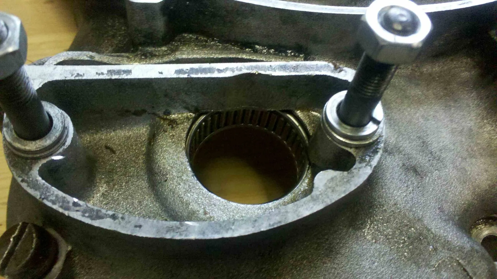

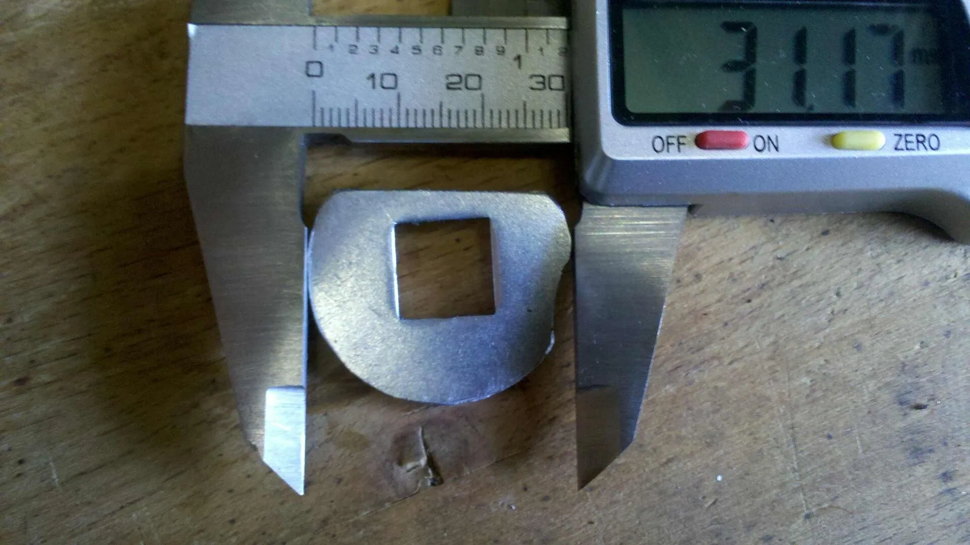

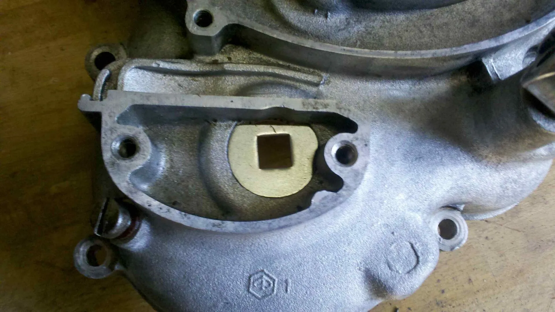

    Wie bekomme ich das Schaltbozlenlager, das Nadellager der Antriebswelle an der nicht Radseite, raus?
    oder anders: da ein Stück vom Lagersitz auf der Schaltrastenseite verdeckt ist kann ich es nicht mit den üblichen Unterlegscheiben rausdrücken.
    Wie macht ihr das?
    In der PX-Bibel ist nix zu finden
    P80X, BJ 81

    Hälfte bündig auf ne Platte legen(hab da extra ne Hartholzplatte gemacht mit allen Löcher für die Stehbolzen), schön anwärmen und vorsichtig mit nem Schraubenzieher im Kreis raus klöppeln,oder besser, das Lagerset vom Bloodmario aus dem GSF ordern.Da gibts ein passenden Aufsatz-total Easy

    Danke, ich habe das Lagerset vom Bloodmario nicht gefunden,
    mit Feile, Säge und Heißluftfön gehts prima:

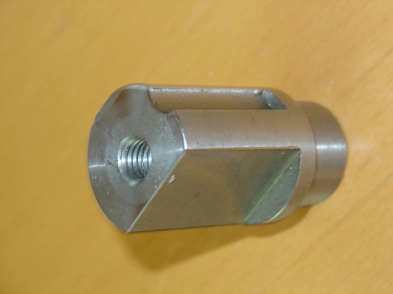

    • August 10, 2011 at 16:17
    Meins schaut so aus.
    Geht prima damit.Da wird noch ein Schlaggriff aufgeschraubt,kannste dann zum Ein und Ausbau verwenden.
