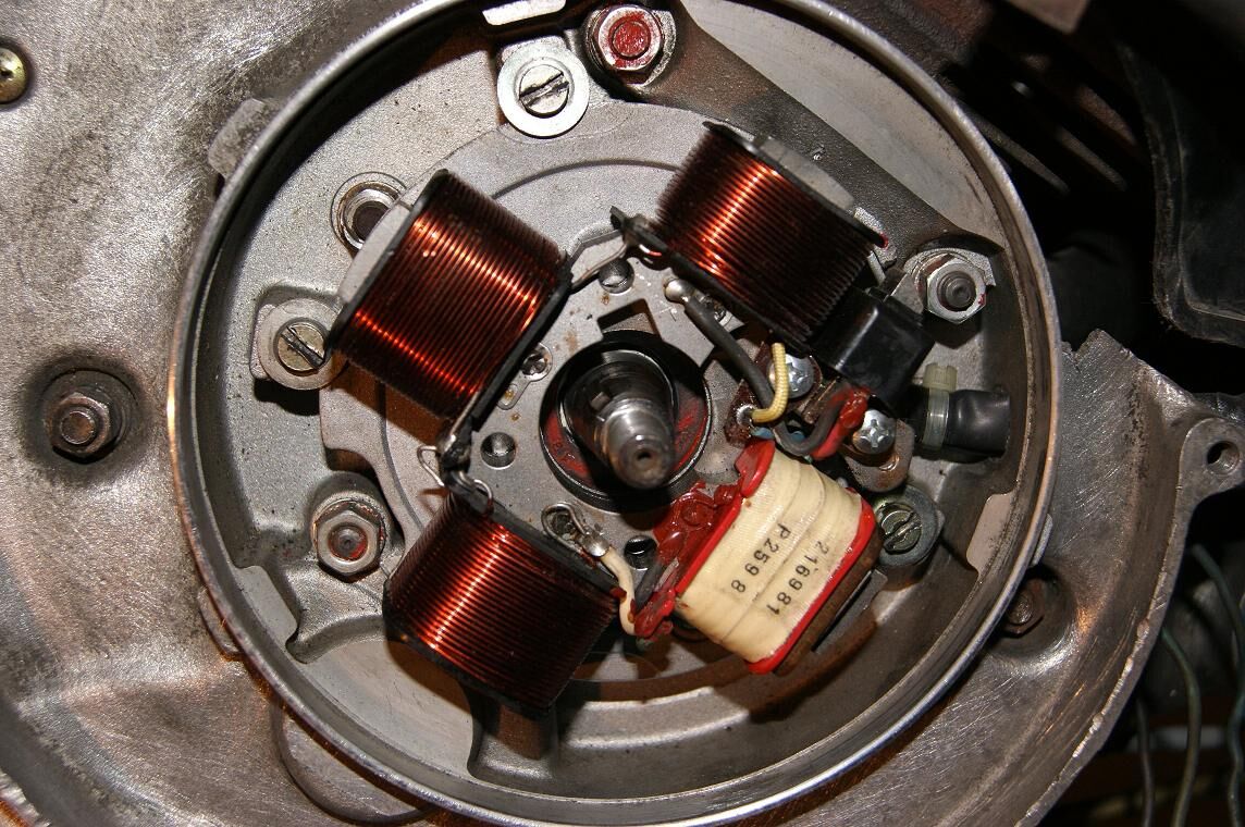

    hatte am Sonntag eine Schnellschussfrage wg. PK Zündung in PV wg. Kontaktierung, kam keine Antwort. Vielleicht
    selber schuld, mehr Details bitte....
    Habe in meine PV (kleiner Konus) eine PK Zündung (3 Spulen)eingesetzt, im trockenen also im Motorhalter hat alles
    funktioniert. Motor sprang an und lief wie eine eins.
    Nun beim Recherchieren bin ich ins grübeln geraten. Habe nur Schaltpläne von PK´s mit Regler gefunden.
    Schaut Euch mal bitte die Bilder an:
    6V oder 12V Anlage, Regler Nein/Ja (wenn ja welcher), wie schließe ich an PV (m.Blinker an)
    Danke im voraus

    müsste nen 6 volt ausgang für licht und rücklicht haben und 12 volt für blinker. unter der linken seitenbacke sitzt ne kleine diode,w as die macht, weiß ich allerdings nicht so genau.
    edith sagt: moment das müsste die 12 volt 12 volt 4 ankerplatte sein, aber auch ohne regler.
    einfach mal redes kabel mit ner 12 volt 18 watt soffitte belasten und dabei spannung messen (wenn der motor läuft) dann hast du ein indiz wieviel leistung preo kanal kommt und ob du einen regler brauchst.

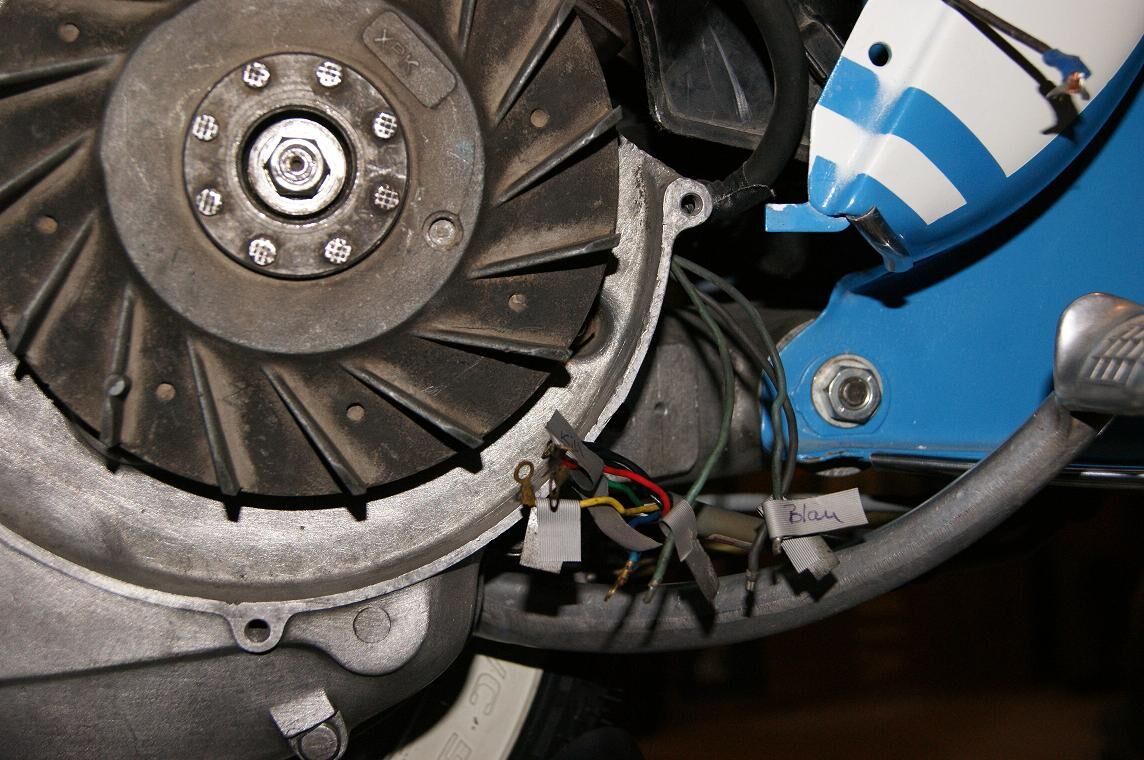

    Danke für die Info ;) , das letzte Bild ist etwas verwirrend, aus der Zündgrundplatte kommen nur Braun - Blau - Grün.
    Der Rest ist vom Kabelbaum meiner PV....
    Habe aber mittlerweile über GSF erfahren das es sich hier um die Grundplatte PK50S (einfachste Version) handelt, ohne Blinker Bremslicht, 3 Spulen.
    Was für mich die Sache nicht einfacher macht, da ich ja zusätzlich noch Blinker u. Bremslicht habe.
    Aber der Tipp mit dem Durchmessen ist gut. Werde ich dann wohl machen müssen sobald das Teil aus dem Keller hochgetragen ist. :-7

    ähm, da sding hat doch offensichtlich 4 spulen....
    aus der platte müssten 6 kabel kommen.
    rot grün weiß für die cdi, dann grün blau schwarz
    ... oder so als absolutes minimum! wenn sicher nur 3 kabel und nichts abgezwickt wurde, dann brauchst du auch nen regler. grün ist die zündspannung für den kilschalter, blau ist dann der lichtstrom und schwarz masse.
    nebenei hat das ding garantiert blinker gehabt.

    ...werde das Teil ausbauen und mal gründlich nachsehen ob nicht doch gelb getrennt wurde. abgezwickt
    Welchen Regler würde ich dann aber benötigen?

    normalen ducati
