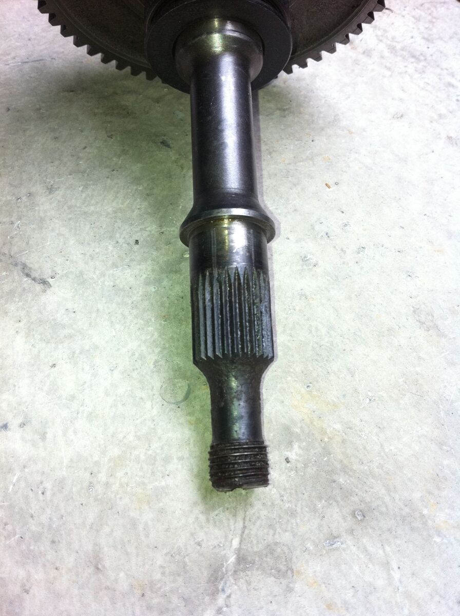

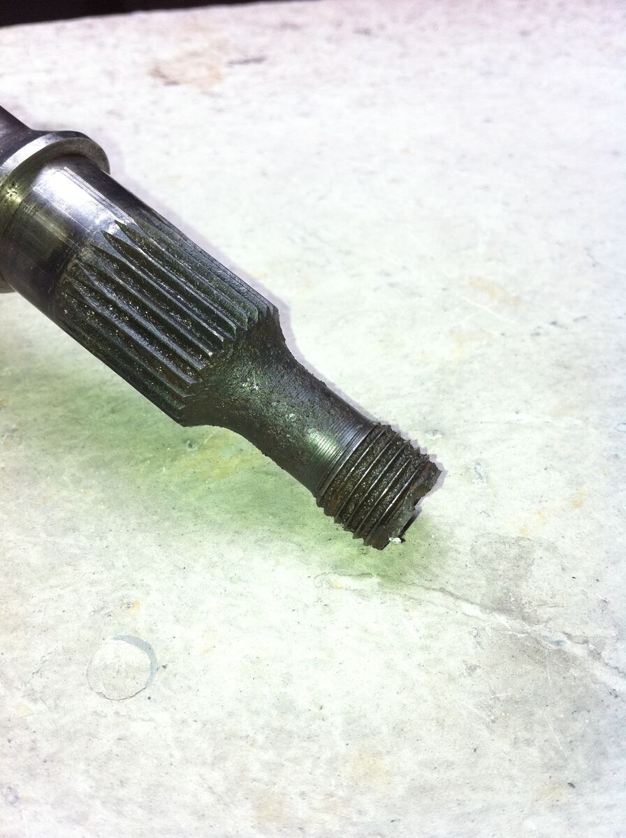

    hallo!
    hab heute die antriebswelle beim ausbau beschädigt. das verfluchte ding wollte einfach nicht raus. hab alles versucht (warm gemacht und mit kältespray ran)....
    dann etwas zu fest geschlagen und der kopf war ab!!
    was meint ihr? geht es sie so noch zu verwenden oder sollte ich mir ne neue besorgen???
    danke und gruß

    Ist leider höhe Bohrung /Splint gebrochen...Du kannst also die Hira mutter nicht mehr mit Käfig & Splint sichern.
    Nur auf Schraubensicherungsflüssigkeit würde ich mich da nicht verlassen....besser ne neue/gebrauchte organisieren

    Ich würde das Teil nicht mehr verwenden.
    Man kann jetzt nicht mehr die Muttersicherung montieren.
    Das wäre mir zu gefährlich.

    ja das hab ich vermutet!
    hat wer noch ne antriebswelle übrig???
