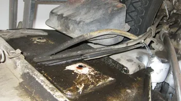

    Hi ich bin nun auch stolzer Besitzer einer Special 50 in weiss BJ 72 V5B1t. Gerade aus It. importiert.
    Nun fangen auch schon die Probleme an?
    1. Trotz zugedrehten Benzhinhanes stinkt es nach sprit und süfft es etwas unter derm Trittblech, NORMAL?

    1. mach mal vergaser raus und reinige alles im ultraschallbad. bei der gelegenheit schaust du auch mal welche düsen verbaut sind (steht drauf. ist immer gut zu wissen wenn du mal fragen hast) eventuell is im vergaser was lose. oder benzinhahn falsch angeschlossen. wenn der benzinhahn nach links (in fahrtrichtung) schaut muss er zu sein. kannst du testen wenn du den benzinschlauch abziehst und da sprit raus kommt oder nicht. bei der gelegenheit auch neue dichtungen rein machen. vielleicht siffts da raus.

    1. Meine riecht auch etwas nach Sprit. Das halte ich für normal. Allerdings musst du die Dichtungen prüfen wenn sie dauerhaft Sprit verliert. Meine hat nur nach längerer Fahrt ein, zwei Tropfen im Vergaserraum. Wenn ich nicht gerade vergesse den Benzinhan zu zu machen ;)

    Also sorry für das lange Warten habe aber ein Paar anderer Baustellen pers. Art gerade am laufen.
    Versuche mal einige Bilder Hochzuladen?
