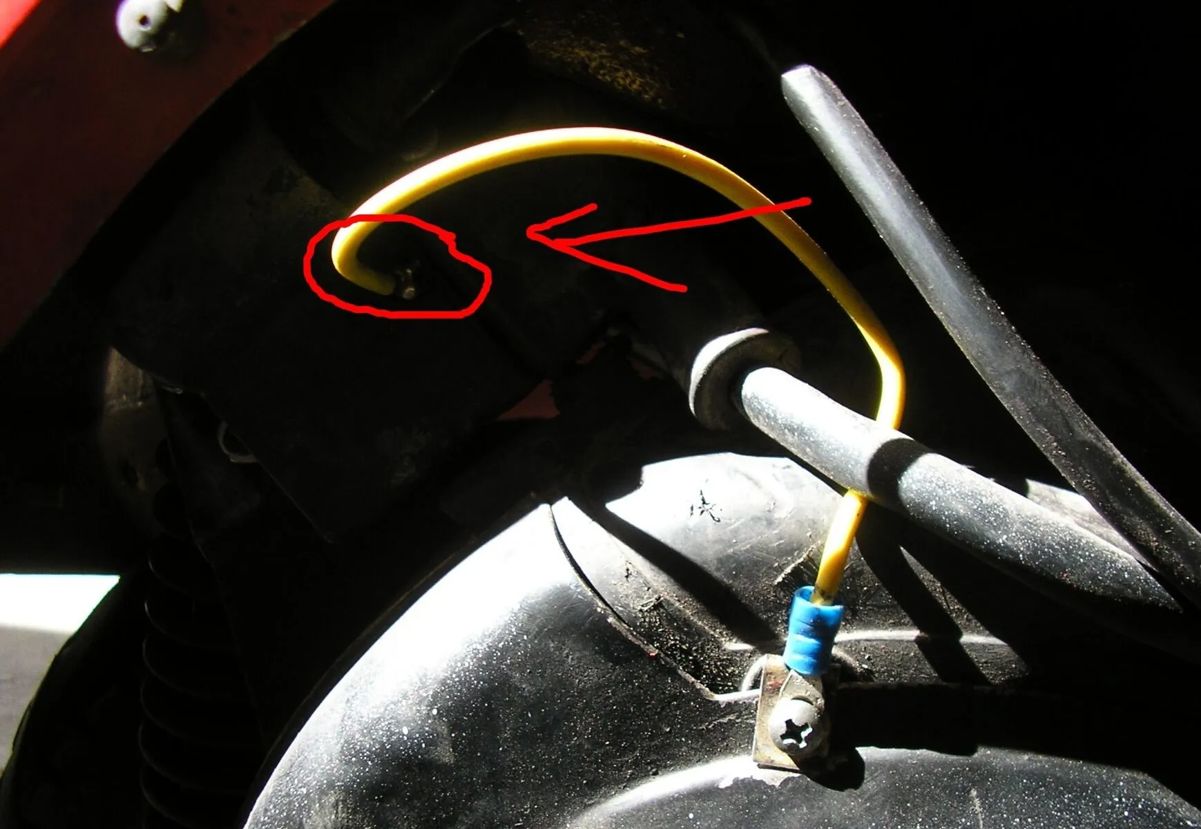

  • So, hab jetzt eben probiert - Zündfunke ist da und "brizzeln" tut es auch anständig dazu, das muss so sein denk ich.

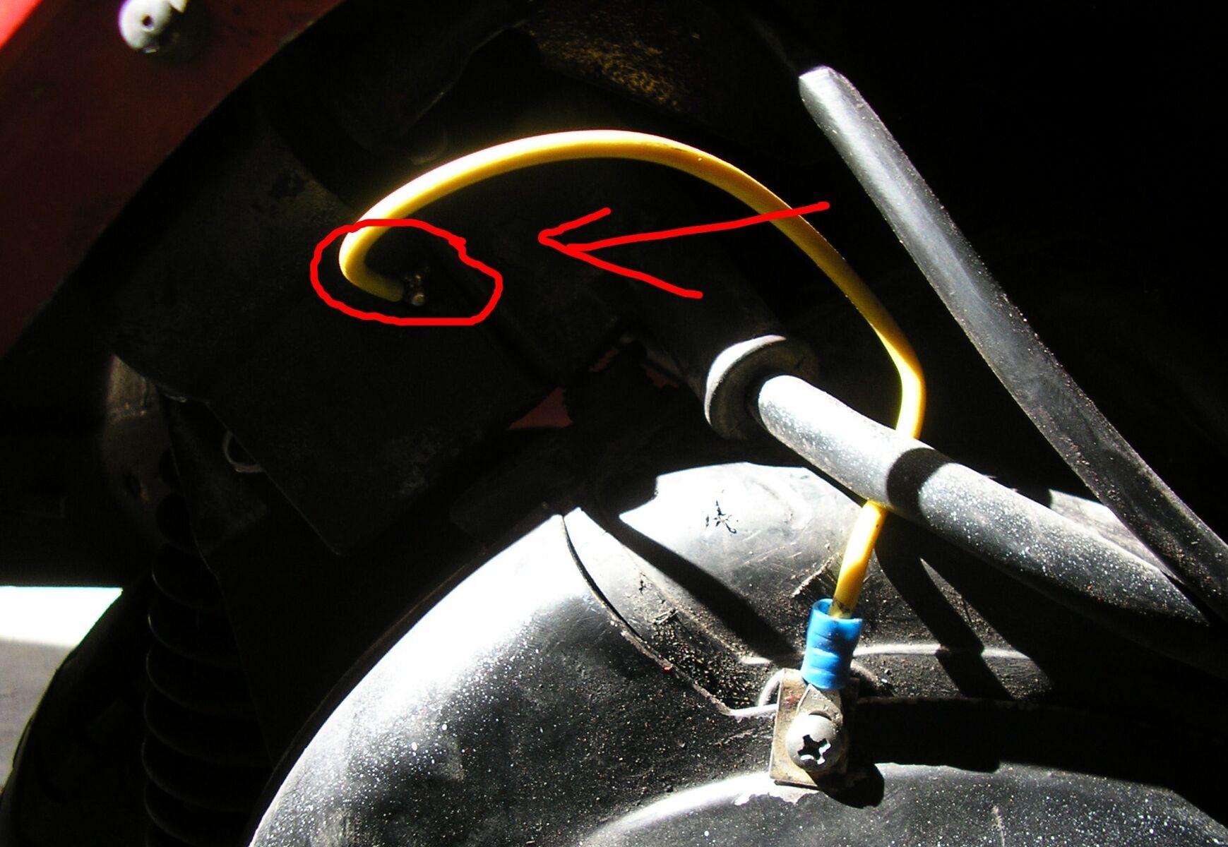

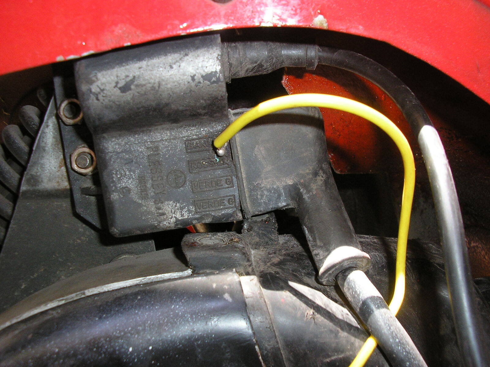

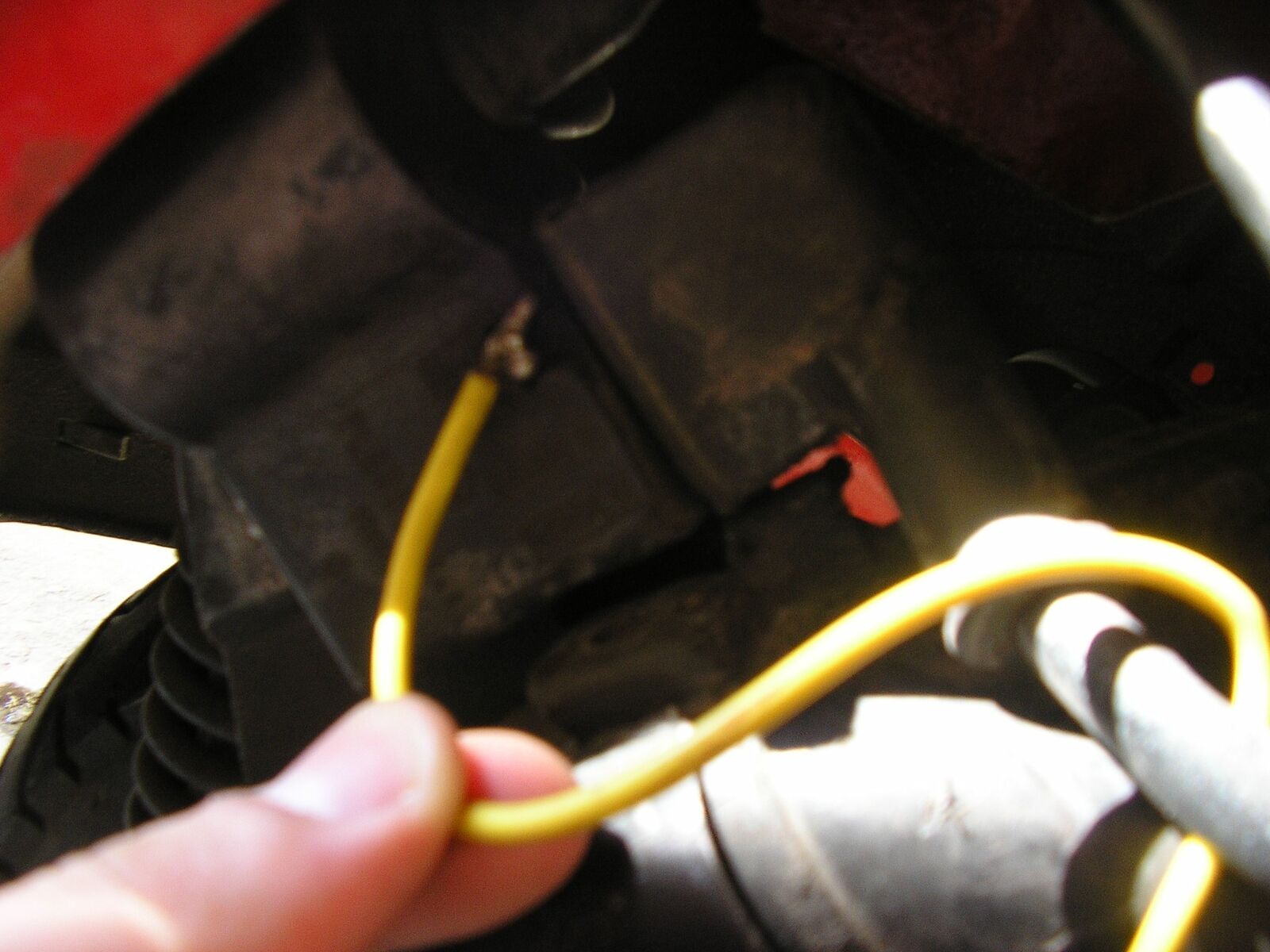

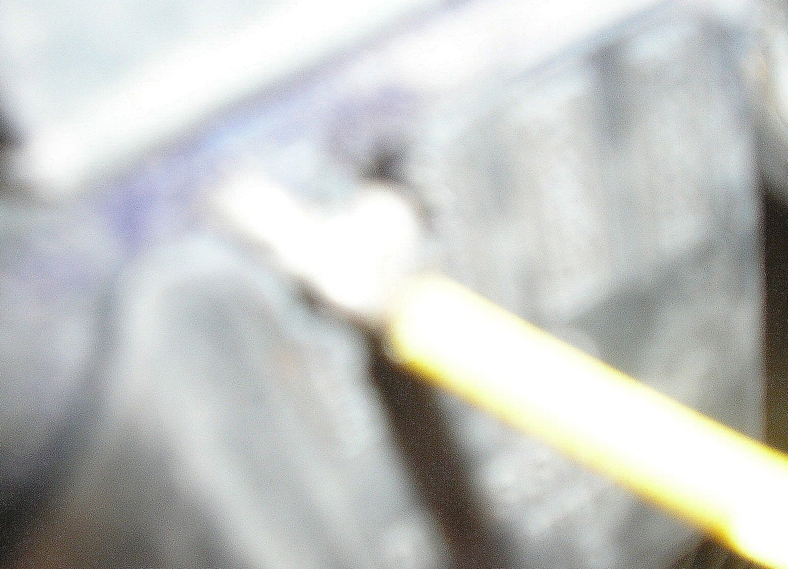

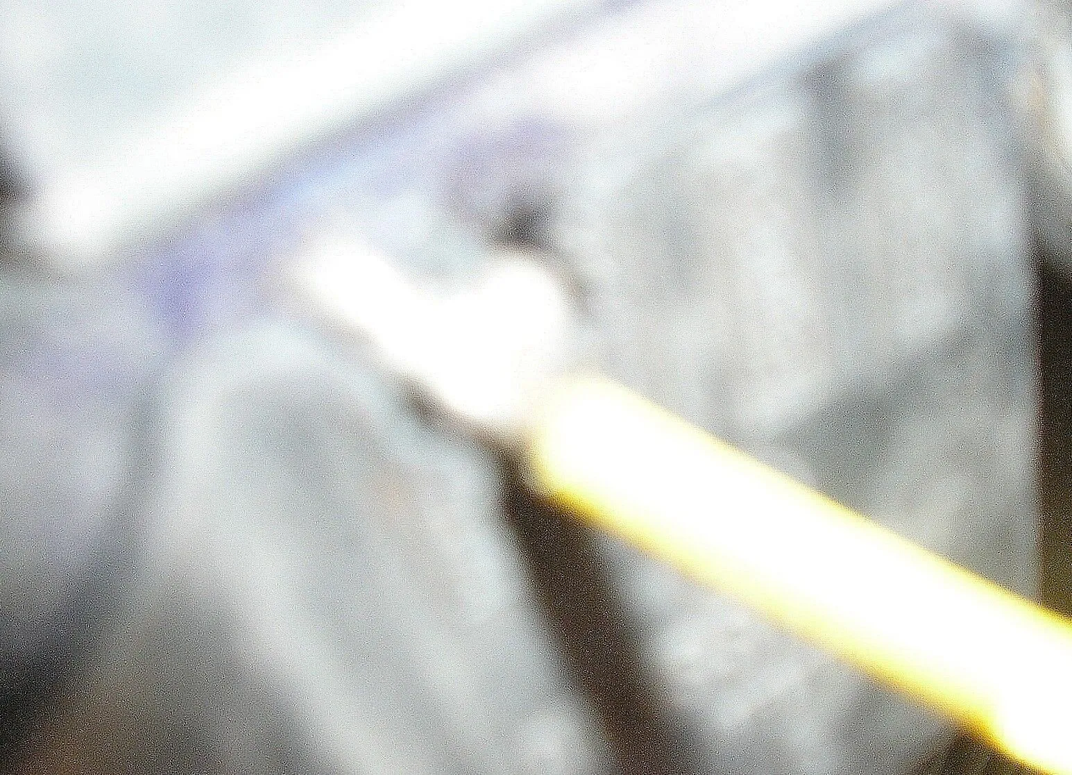

    Was mir aber auch noch eingefallen ist wie ich eben da unten geschaut habe: Der Vorbesitzer hat da scheinbar ein bisschen gelötet o.ä., ich glaube, das Teil ist die Zündbox - das hängt zwar alles zusammen, sieht aber sehr nach Pfusch aus. Ich hab mal Fotos gemacht, wenn ich lange so undeutlichen Blödsinn zusammenschwafle wird mir irgendwann noch der Kopf abgeschlagen.
    Detailliert sieht man leider nichts weil man auf die Nähe mit Blitz nichts erreicht und ohne Blitz ist es zu dunkel, jetzt ist das Wesentliche sehr undeutlich, aber man sollte sehen, was ich meine.
    Die Stelle, wo der Kontakt vom gelben Draht an der Zündbox hängt, sind gelötet. bzw. sehen sie für mich so aus, das Metallende hat eine leichte "Blasenforum" und sieht irgendwie "angeschweißt" aus.
    Könnte es sein, dass von dem Gerät irgendwie Fehlzündungen o.ä. kommen?
  • Das ist die CDI , oder auch Zündspule genannt , sieht sehr gefrickelt aus...würd sie ern .
    Intressant wäre auch zu wissen wie die Kabel an der Zündgrundplatte aussehen , geht schonmal die Isolierung der Kabel kaputt . Dazu muß allerdings das Polrad runter und du brauchst nen Abzieher dazu ...
