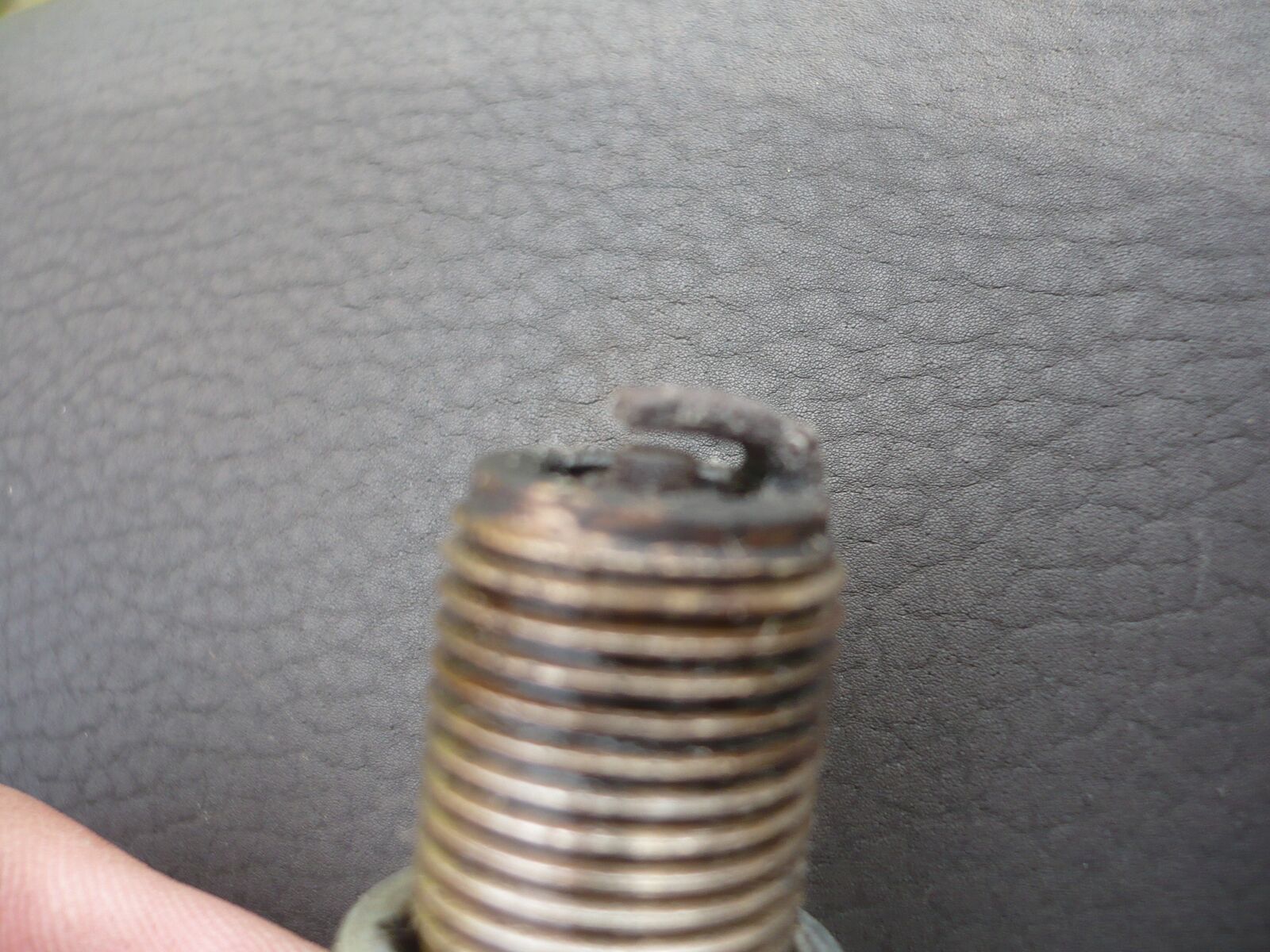

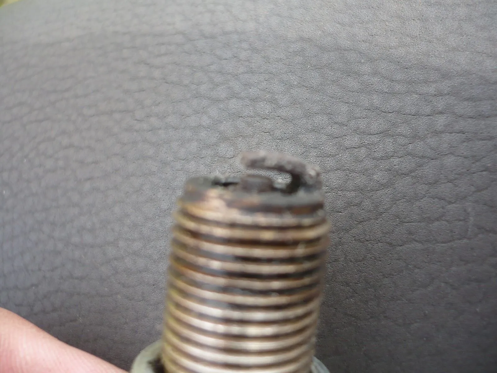

    • September 5, 2011 at 18:27
    Achja und hier noch ein bild von der alten Kertze :

    • September 6, 2011 at 06:38
    Pick up tauschen.
    Guck mal hier :
    kein zündfunke - wie bekomme ich das polrad runter? (pk 50 xl automatik)
    und hier :
    meine pk xl1 automatik dreht nicht voll aus und verschluckt sich
    viel erfolg !
