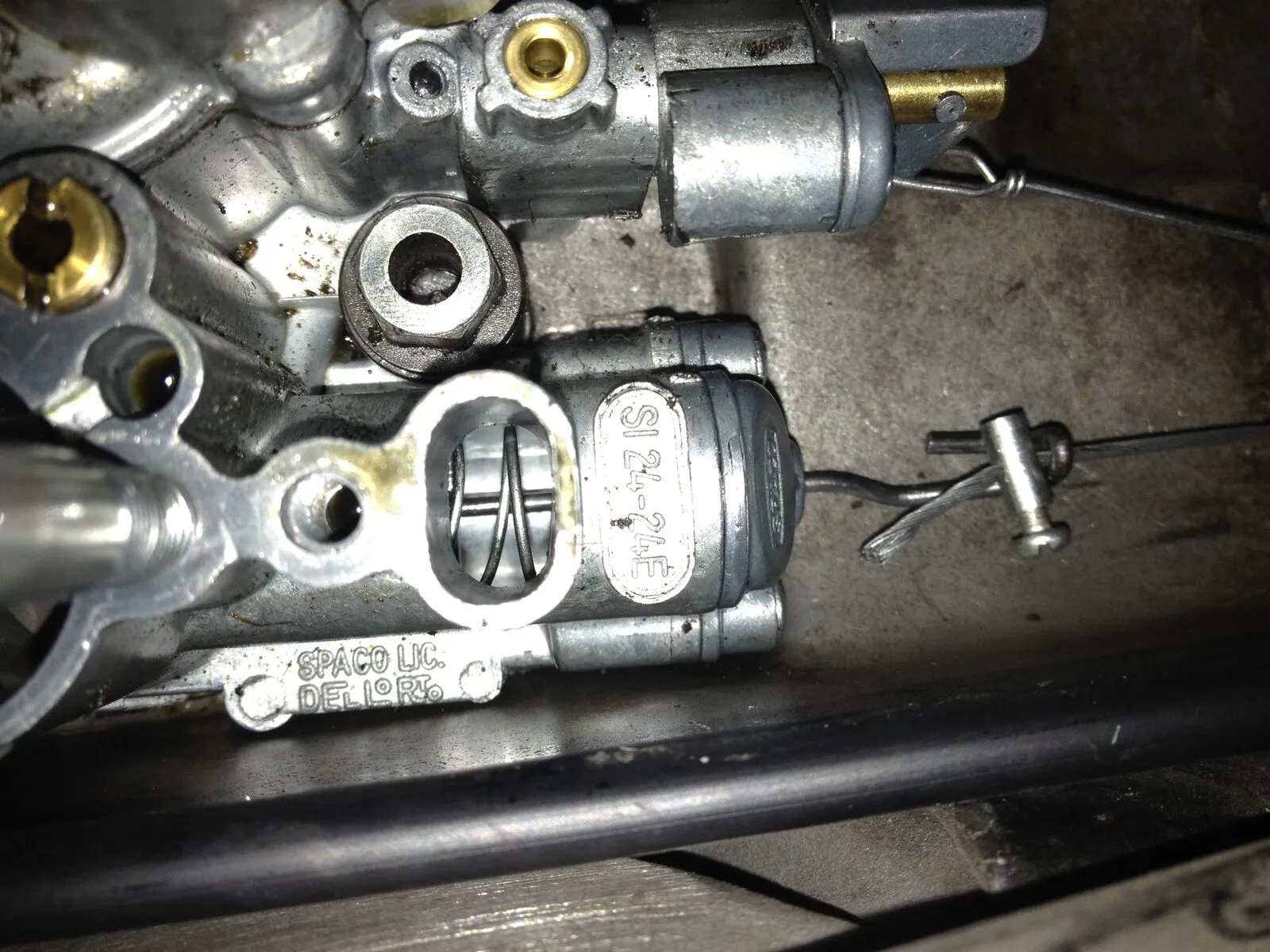

Ich denke die Düse muss demontiert werden um die Kennzeichnung zu lesen. Sie ist an der Seite der Leerlaufdüse eingeschlagen.
Du könntest zwar versuchen, den Vergaser mit der Leerlaufdüse magerer zu Bedüsen, aber ob das zufriedenstellend funktioniert, kann ich nicht sagen. Original könnte eine 55/160 verbaut sein. Versuchen könntest Du z.B. 50/140 oder 48/140.
Meiner Meinung nach, wenn die Original Bedüsung verbaut ist und der Vergaser gereinigt ist und sonst auch alles am Vergaser passt muss das Problem woanders liegen.
Edit: Warum hast Du eigentlich die Schwimmernadel noch nicht getauscht ? Der Vergaser war doch nun mehrmals auseinander. Ein Problem war doch auch, dass etwas Kraftstoff in der Vergaserwanne stand ?
Nochmal Edit : Besorge Dir doch einfach mal einen anderen Vergaser. Neu kostet das Dingen 70 EUR. Schliesslich willst DU ja irgenwann auch mal fahren und das ganze hin und her zum TÜV nervt ja auch. Und sollte das Problem nicht am Vergaser liegen, bekommst Du den mit geringem Verlust wieder gut verkauft.

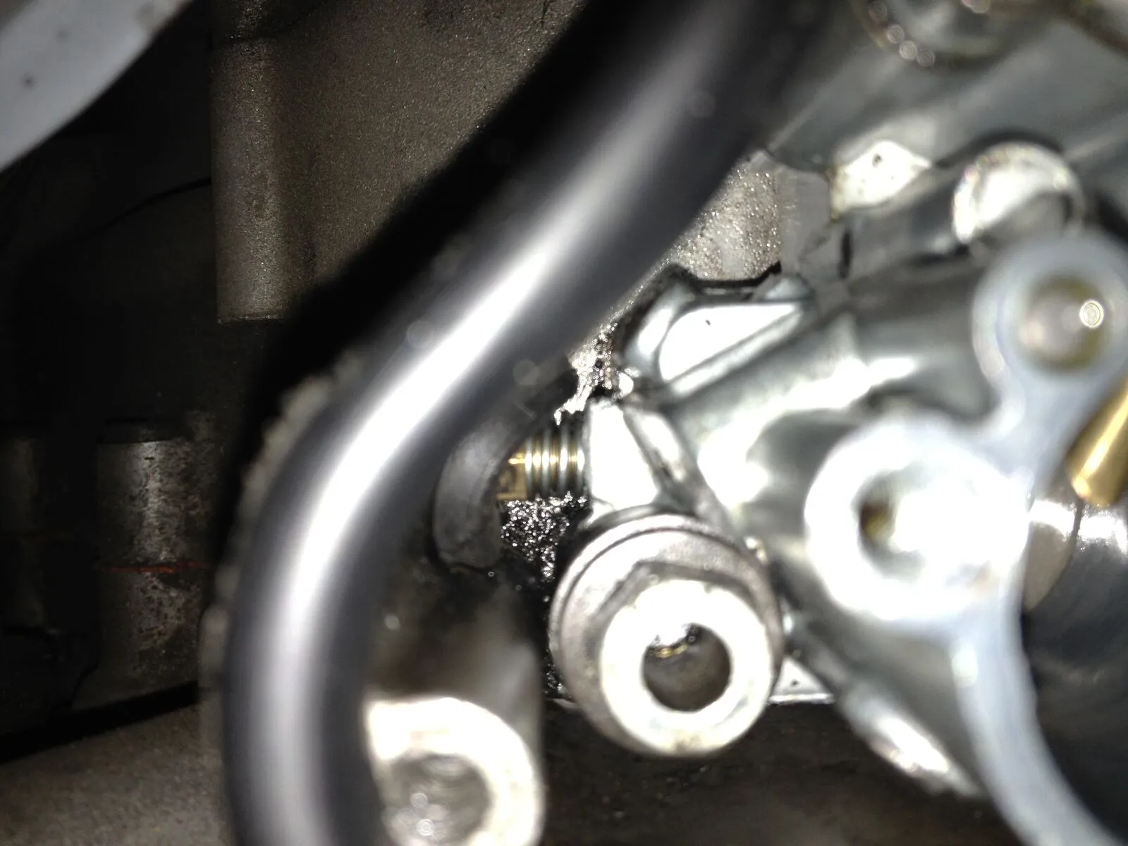

Das sollte doch sicher nicht so sein, richtig? Ist das bei euch rel. trocken?
Bei mir sieht das so aus :

Selbst wenn der Roller nicht AUK-pflichtig WÄRE , würde ich mir bei einem Messergebnis >9,9 Volumenprozent CO Gedanken machen. Dann ist definitiv was kaputt. Und Sprit in der Wanne ist NICHT in Ordnung.
Wenn Dir der Kraftstoff aus dem Vergaser entgegenspritzt und das soviel dass die Wanne damit vollsteht dann könnte mit dem Drehschieber was nicht in Ordnung sein. Ein bisschen Blowback ist dagegen normal. Also erstmal nachsehen woher der Sprit in der Wanne kommt.
Wieso steht denn überhaupt in der Vergaserwanne Sprit ? Schwimmerventil ? Wenn der Vergaser jedesmal bis Oberkante Unterlippe mit Kraftstoff vollsteht, kann das Moped auch keine AU bestehen. Oder Kraftstoffschlauch/Befestigung undicht ?
Da würde ich mal anfangen. -
Hast du abgedüst? Die 85er HD könnte zu groß sein! Luftfilter ?
