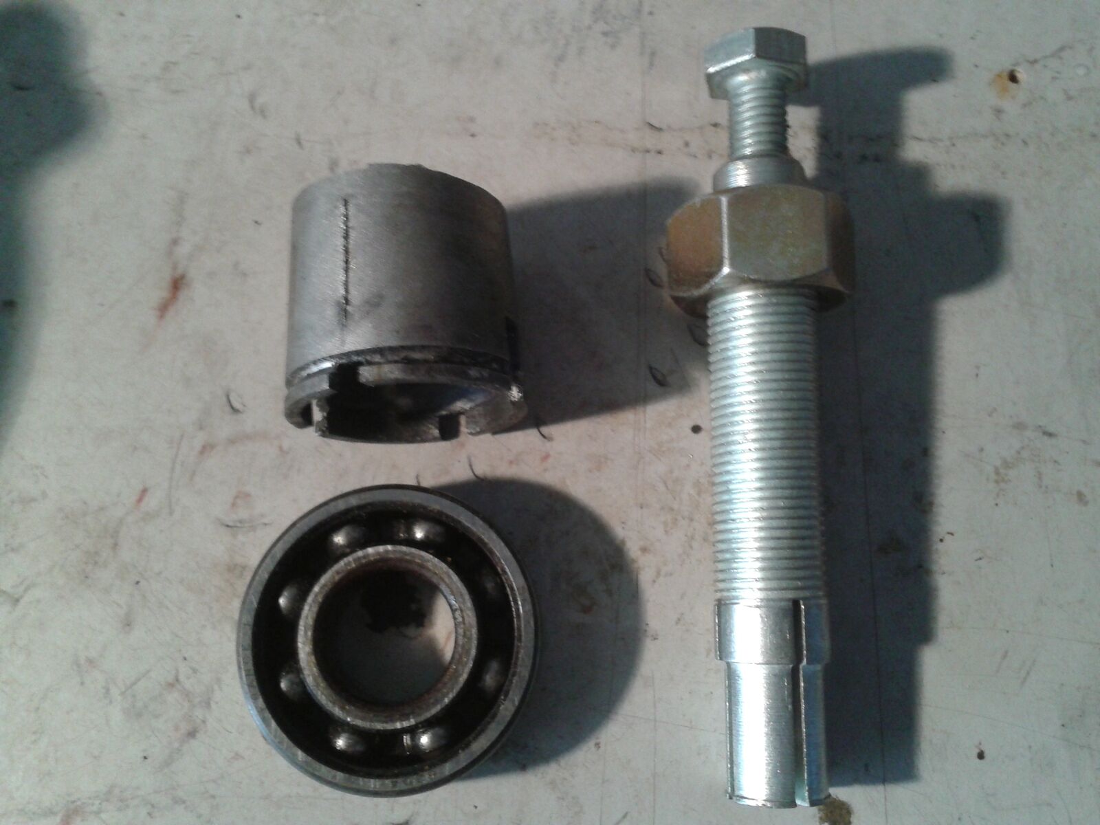

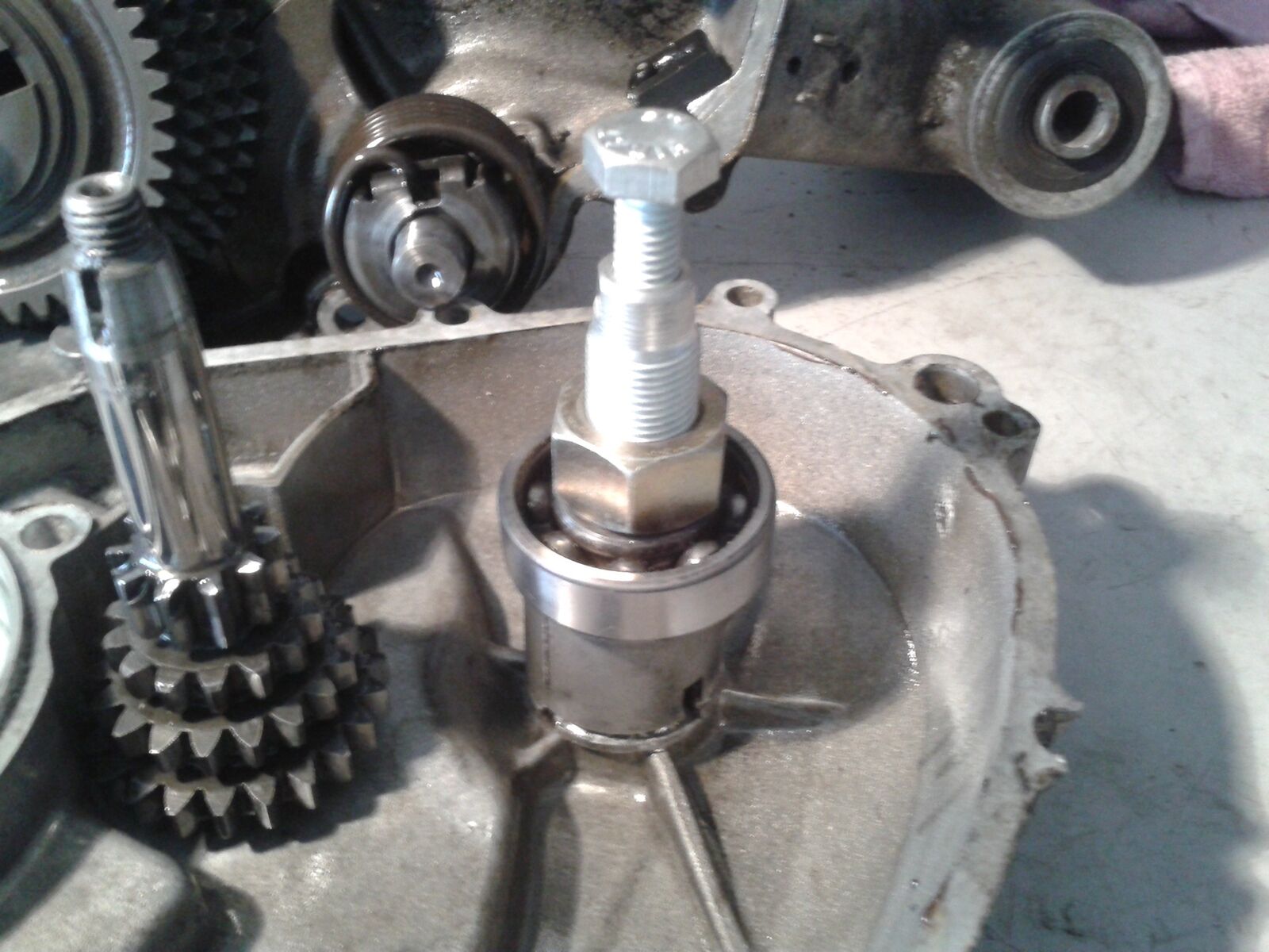

    Bei meiner letzten Motor Revision hatte ich arge Probleme mit dem Nadellager,da ich nicht das passende Werkzeug hatte.
    Das hat sich nun geändert!
    Es gibt einige Vorschläge mit Mutter ran schweißen, Dremeln und so weiter, aber nicht jeder hat ein Schweißgerät.
    Nun bin ich bei der suche nach Teilen bei Sip, auf die geniale Ersatzaufnahme für Abzieher gestoßen und das für wenig Geld.
    Mit einen Stück Rohr oder wie ich ein Stück von der Ansaugstutzenhülse und einem alten Kugellager, hat man ganz Fix ein perfektes nicht nerviges Werkzeug um das Nadellager zu bezwingen.
    Ich hoffe das ich damit einigen Leuten helfen konnte.
    Gruß FloPK
