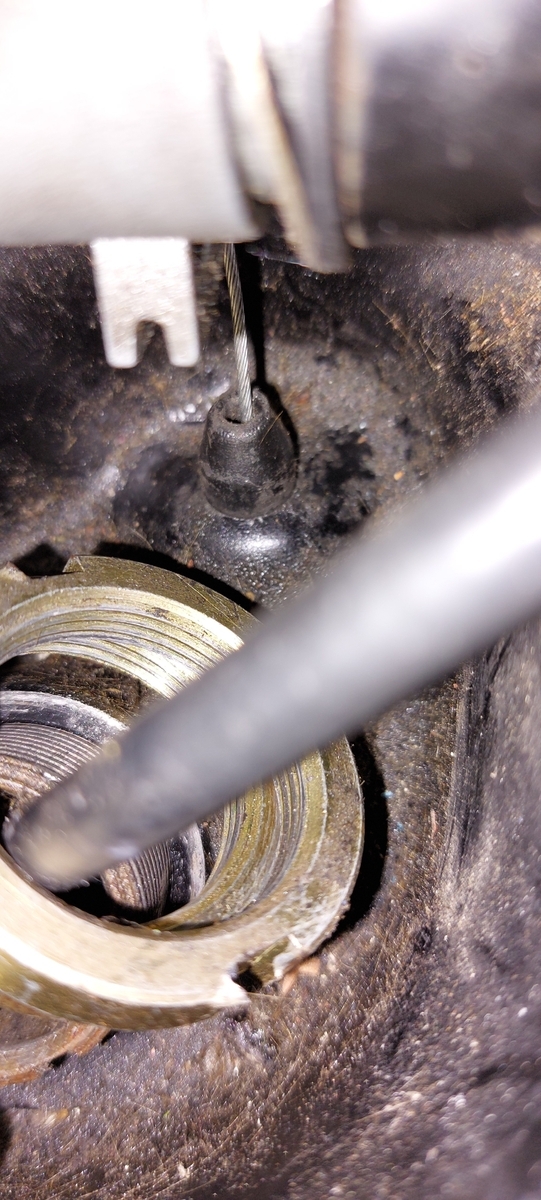

    • Oncho
    • October 12, 2023 at 08:27
    Zitat von Kawitzi
    Bild 1. ! Der schwarze Pinöppel sitzt ja richtig wie ich sehe, ist denn die Außenhülle auch in diesem Pinöppel verschwunden, also weitgenug drin?
    Hatte ich kontrolliert und da passte alles.
    Werde aber nochmal schauen

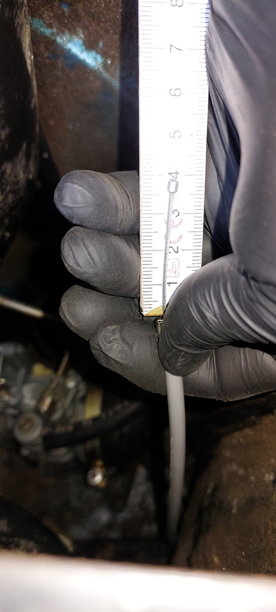

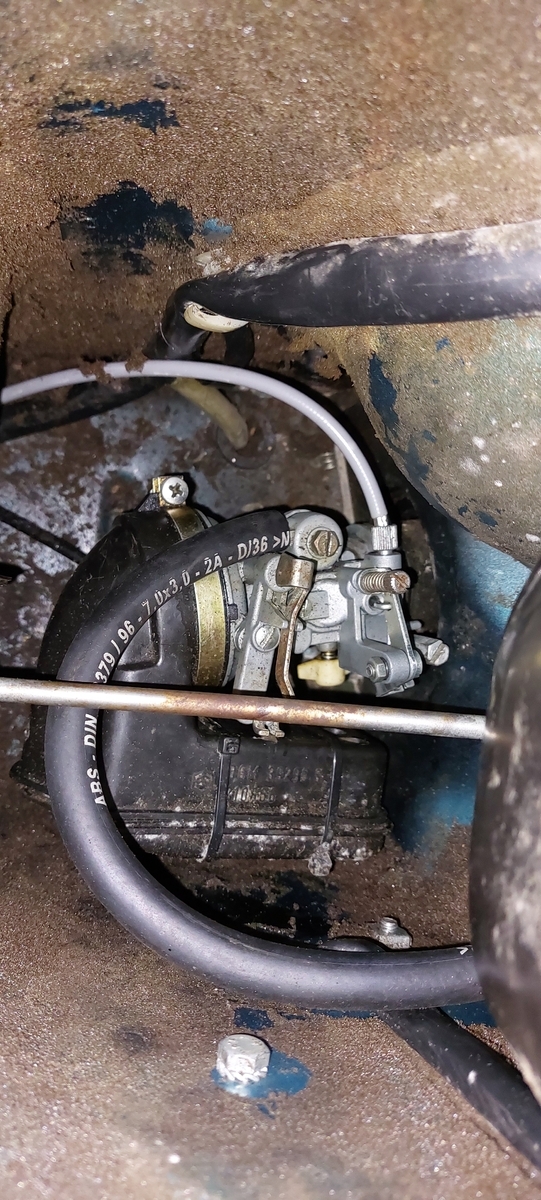

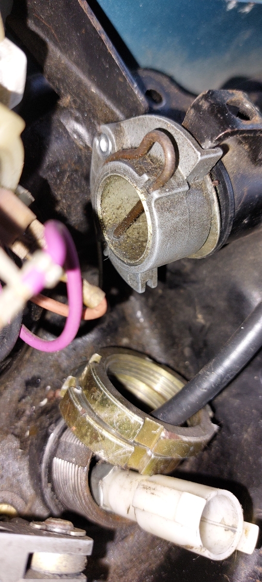

    • Oncho
    • October 12, 2023 at 00:35
    Zitat von wolf181
    Ist auch meine Idee, kannst Du ein Foto machen, wie der Zug im Lenker eingehängt ist?
    Hier mal Bilder vom Lenker
    Ebenso Bilder vom Vergaser.
    Hab auch mal die länge der Seele gemessen.
