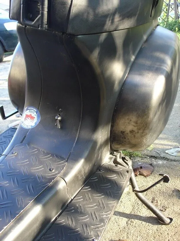

    Mit der 6kant überbrückst du den elektrischen Benzinhahn manuell.Der Sprit steht trotzdem bis Schlauchende an .
    Meine Wintercos aka Streusalznutte hat nen mechanischen Benzinhahn um den Dauerdruck von der Schwimmerkammer zu nehmen.
    Loch in den Rahmen, Halteblech gebastelt für diesen SCK Hahn und mit Stahlnieten festgepoppt ....feddich
    Das Öl wird bei der Cosa identisch PX geleitet (dazu mal T5.org klicken)
    Vermutlich suppt es zwischen Gehäuse und Wanne.....weil sich die Schrauben etwas losgerappelt haben
