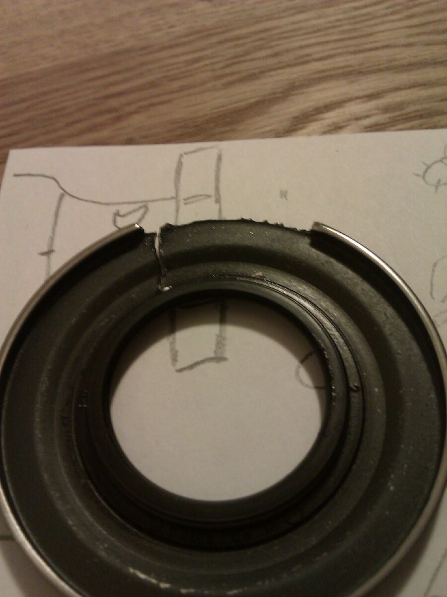

    Ich habe wie in meiner Anmeldung erwähnt ziemlich spät nachts in der Bucht meine erste Vespa ersteigert.
    Bin seit geraumer Zeit am " Renovieren".
    Das geht unter anderem nur weil dieses Forum und die Mitglieder absolut genial und informativ sind.
    Deshalb an der Stelle herzlichen Dank an die Wissenden und die, die es auch teilen.
    Zum Thema, nachdem ich neuen Zylinder und Kolben am laufen hatte, wurde urplötzlich ne Dampflock daraus.
    Druckwellen an der Öleinfüllung ähnlich wie bei der offenen Kerze.
    Hab den Motor gespalten und diesen Simmerring gefunden, ist von "Rolf" braun grün und ist gebrochen ( siehe Bild)
    irgendwo hab ich einen ähnlichen Fall gelesen, finds aber nicht mehr.
    Sollte von meiner Warte eine Info sein was Ersatzteile angeht.
    Hab jetzt nur noch das Problem dass ich ds abgebrochene Stück nicht wissentlich gefunden habe bis jetzt.
    Danke nochmal und frohe Weihnachten an euch.
    Gruß hoodbrother
    PS.Bild einfügen funzt leider nicht. (liegt wohl an mir)

    sieht ja nett aus ;)
    Also wenn Du die Bruchstücke nicht im Kurbelgehäuse liegen hast,.. köönen sie sich nur über den Auspuff verabschiedet haben...
    schätze war ein montagefehler, evtl. auch Materialschwäche.. ^^

    update :
    Ich konnte das fehlende Teil nicht finden,trotz Komplettdemontage.
    Hoofe old hat recht und das Ding ging nur in den Auspuff.
    Aber offensichtlich hat das Kuwe-Lager was abgekriegt, ( läuft rau )
    und die Dichtfläche Drehschieber ist auch bischen ramponiert.
    Ich mach mal neue Lager + Dichtungen ( wenn ichs hinkriege ) dann schau mer mal.
