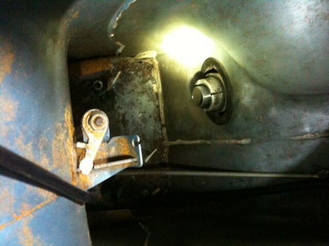

    Ich habe ein paar Fotots gemacht von dem Ansaugstutzen. Erkennst du oder vielleicht jemand anders ein Teil das fehlt und das ich für den Einbau benötige?
    Auf den abgebildeten Ansaugstutzen schiebe ich lediglich den Vergaser und ziehe die Schelle an.

    Zur Abdichtung gehört ein gefetteter Filzring auf den ASS bevor der Vergaser draufgeschoben wird. Zuerst würde ich an deiner Stelle mal schauen ob der, inzwischen steinhart gewordene, Ring nicht eventuell sogar drauf ist und dadurch verhindert das der Vergaser ganz draufgeht.

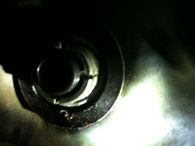

    Muss ich den gefetteten Filzring auf das Rohr des ASS (siehe Bild 2) oder auf den Vergaser schieben.

    Auf das Rohr des ASS. Der Vergaser drückt es dann zwischen ASS und dem Befestigungsteil mit den Schlitzen nach hinten.

    da ist jetzt auf den bildern aber keine schelle drauf.... da hast du schon eine passende, oder?
    die gibts nämlich auch für den 19er vergaser und dann wäre diese natürlich zu groß um ordentlich druck aufzubauen...
