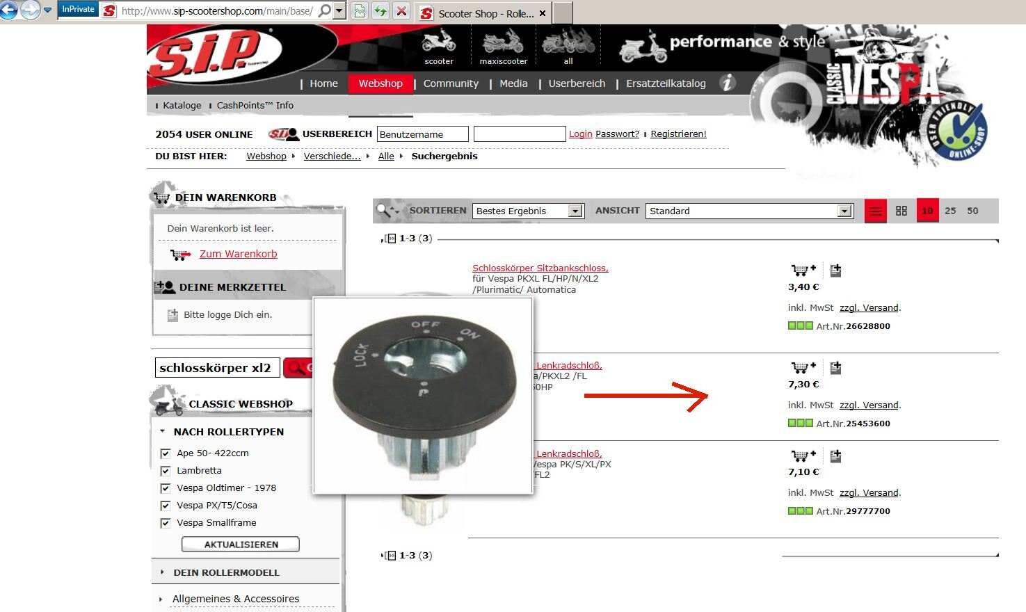

    • January 8, 2012 at 12:12
    Nein, das Bild zeigt den Schlossträger (Gehäuse XL1 und XL2 unterschiedlich) mit eingesteckten Schließzylinder. Der Pfeil zeigt auf die Nase der Verriegelung. Du brauchs folgendes, Schlossgehause XL2 (Sip) und einen Schlosssatz mit einem kurzen und einem langen Zylinder. Der lange ist für die Bank-
      • 126.56 kB
      • 1,475 × 880
      • 330
      • 111.38 kB
      • 1,305 × 760
      • 251
    Einmal editiert, zuletzt von kasonova (January 8, 2012 at 12:20)
