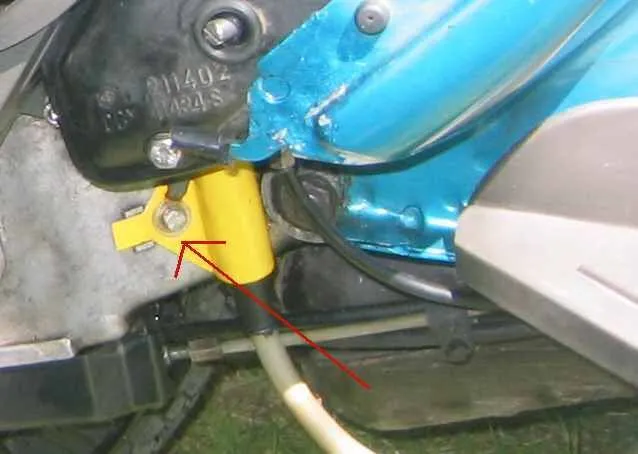

Super Danke! Und wo kommt das genau an den Anlasser? Oben drauf ist so ne kleine Schraube aber da ist schon ein anderes kleines gelbes Kabel angeschraubt, was aus dem Elektrokasten kommt, aus dem auch der Zündstecker und so kommen.

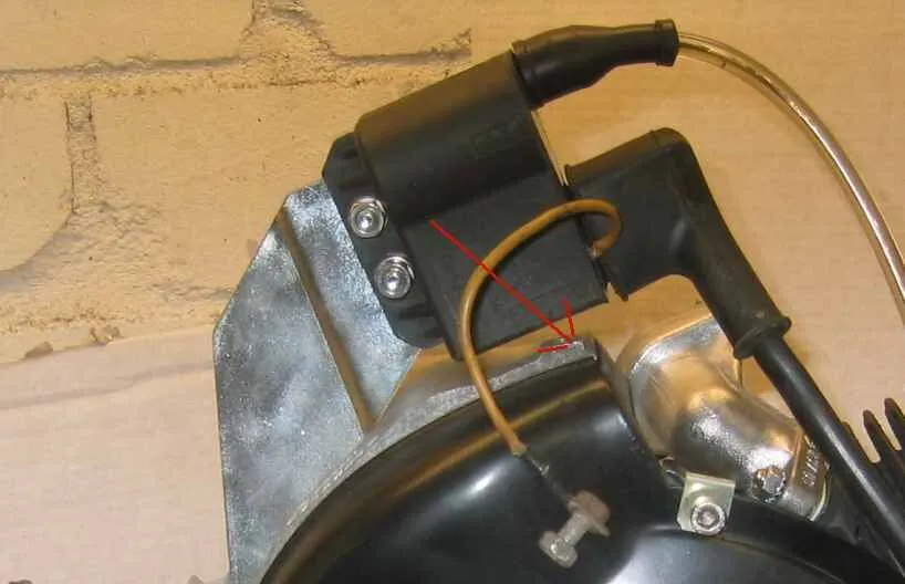

Ja genau an diese Schraube, Die sollte unten noch eine Unterlegscheibe haben, welche die aufgesetzte Gummikappe hält. So nun zu Deinem gelben Kabel, die CDI aus der auch die Leitung zur Kerze kommt, hat folgende Anschlüsse, unter der Gummikappe mit Kabelschuhen weiß, rot und grün. Weiter kommt ein eingegossenes Kabel da raus, das ist eine Masseleitung, sollte normaler weise eine Öse haben und wird an einer Schraube am Motor mit verschraubt.
