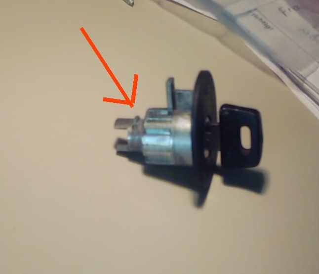

    Kann mir einer sagen wie ich mein gesamtes Zündschloss aus, und wieder einbauen kann?
    Schlosskörper und das schloss an sich sind schon draußen.
    Muss hauptsächlich an den Schließbolzen, da das kleine stück das mit den Zündschalter betätigt abgebrochen ist. Wie bekomm ich ihn am schnellsten rauß und denn neuen wieder rein?

    Nein, das teil is bei mir noch dran. Brauch diese teil neu, und muss das alte erstmal noch raus bekommen.

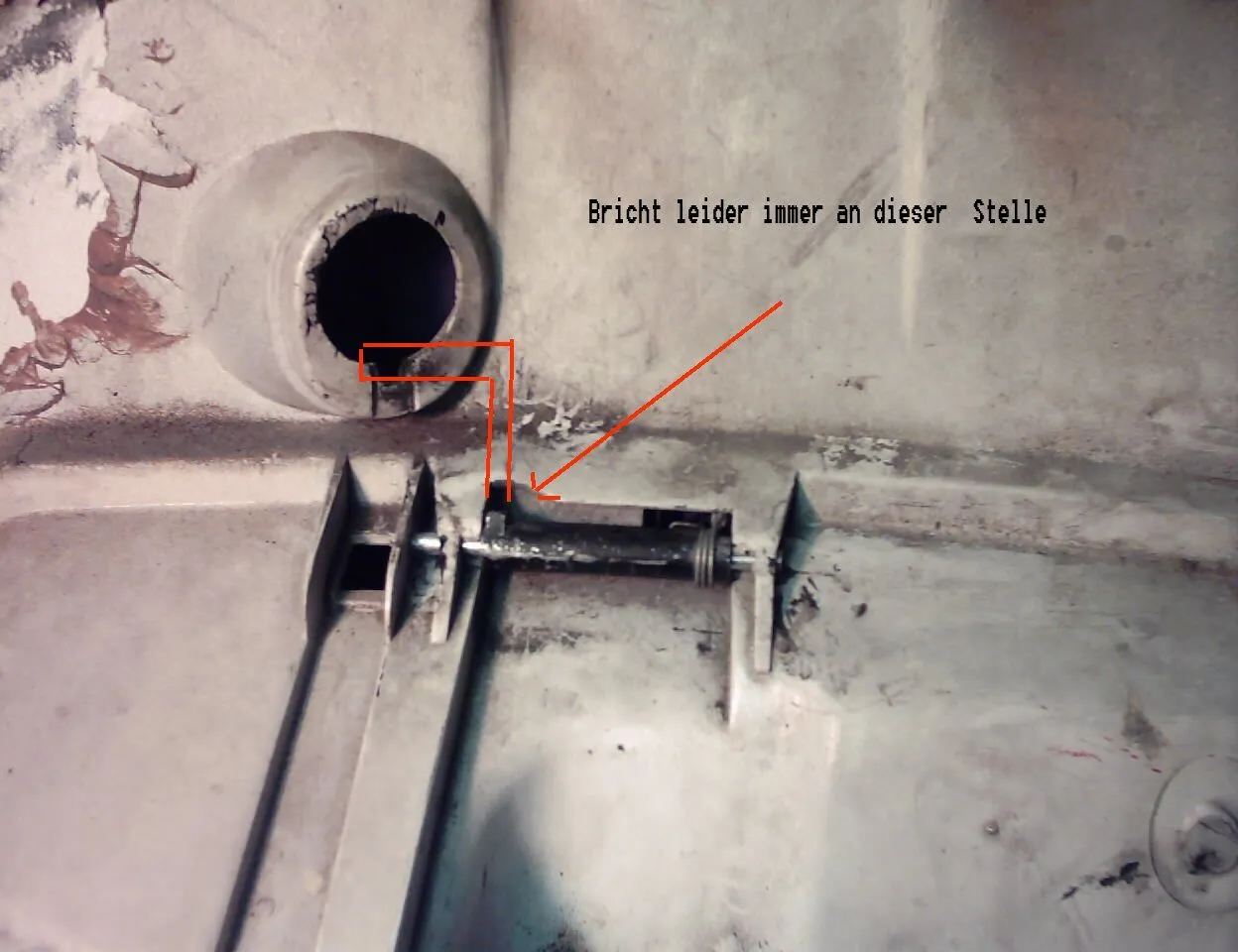

    Ja genau schlißkörper und schloss sind draussen.
    Unter der kaskade sitz doch quasi das gegenstück der Zündschalter.
    So Spilt raus dann is der auch draußen.
    Aber die kleine Nase "wo in den Zündschalter kommt", ist abgebrochen.
    Also der Link von mir, Die Nase wo vorne drauf ist, ist nichtmehr da. Und deswegen muss es raus.
    • March 4, 2012 at 18:00
    Herzlichen Glückwunsch, wie hast Du denn das geschafft? Das Teil lässt sich nut raus nehmen , wenn die Gabel draussen ist, erst mal das ganze geraffel am Lenker abbauen, dann den Spezial Schlüssel leihen um die Verschraubung zu öffnen usw usw. die Beschreibung ist für die Montage, die Demontage ist das alles rückwärts.
