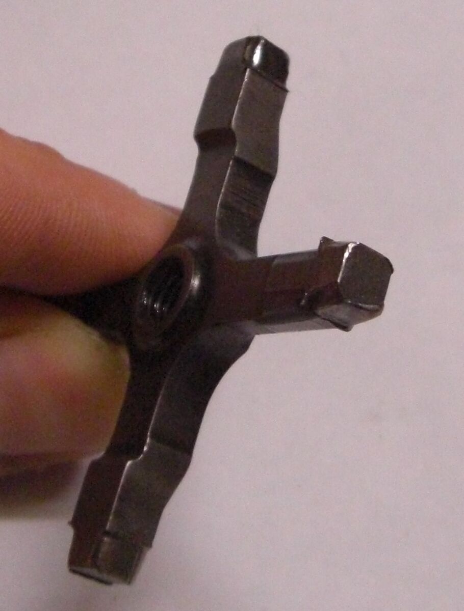

    Dabei fand ich dieses Schaltkreuz :
    Das ist wohl platt. Aber kann das auch der Grund für die schlagenden Vibrationen sein ?

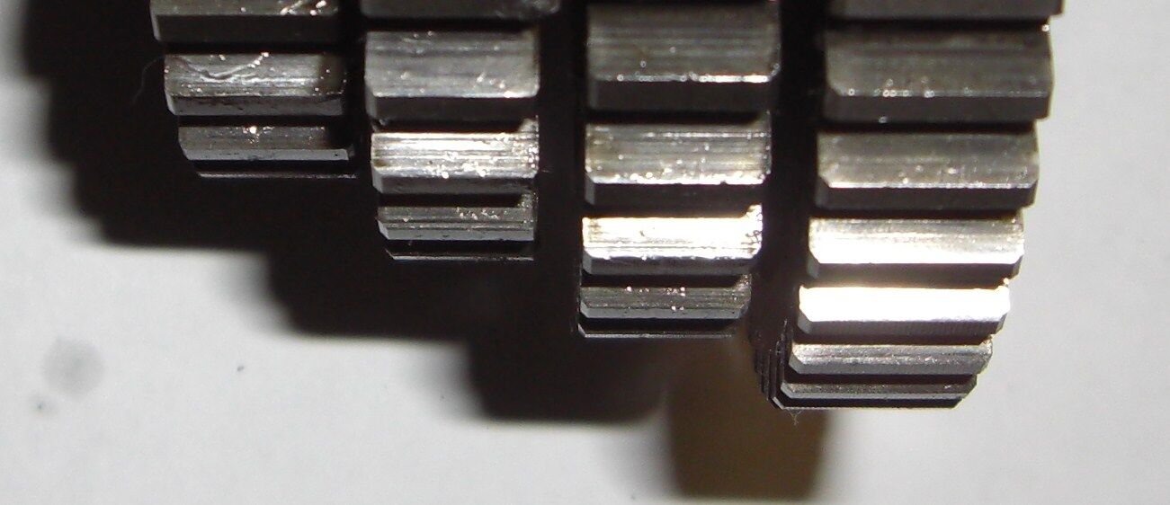

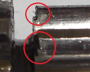

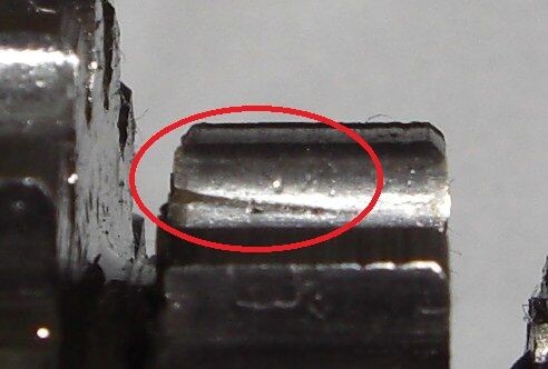

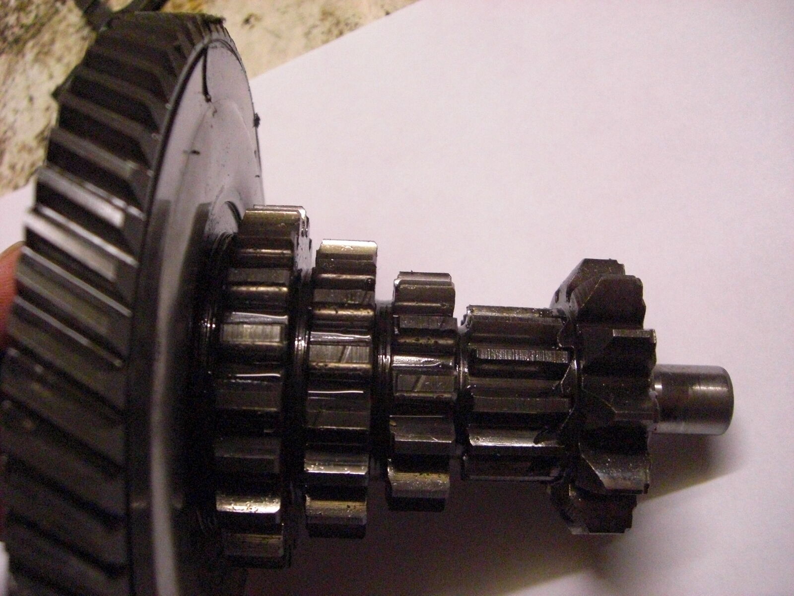

    Die Zahnräder sehen soweit ganz gut aus, bei der Nebenwelle/Vorgelege/Tannenbaum bin ich mir nicht so sicher, was die (linken) Flanken angeht (Das was da so stufenmäßig abgebrochen aussieht) :
    Ist das die Ursache ? Oder wars nur das Schaltkreuz und die Zwischenswelle nebst Zahnrädern kann man nochmal nehmen ?

    Schaltkreuz muss definitiv neu, da wurde nichts neu eingesetzt.

    ich kann da nix stufenmäßig ausgebrochenes sehen.
    Kannst du bitte erstmal alles saubermachen (mit Bremsenreiniger absprühen etc.) und das auf dem Bild mal mit dem Pfeil markieren was du meinst?

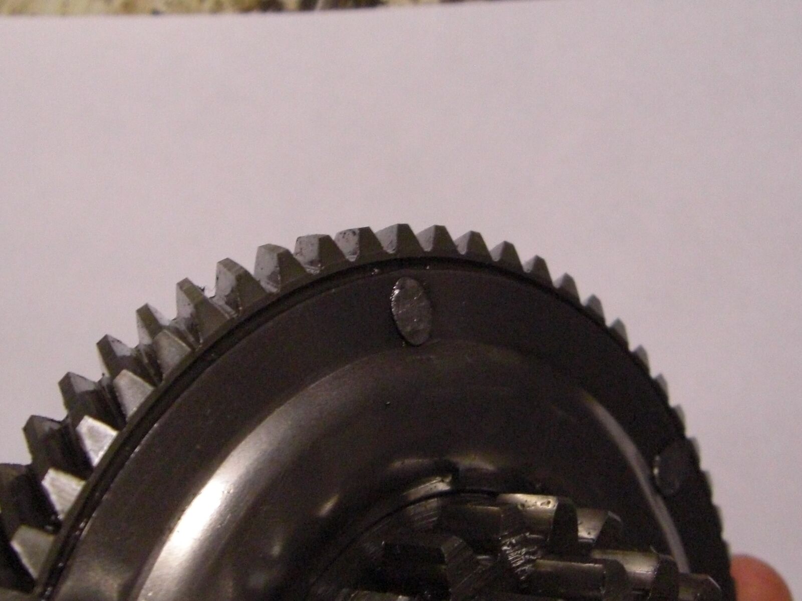

    Hier das Blech vom Primär:
    Alles fest, rappelt nix drin. Keine Risse
    Hier nochmal die Zahnräder von der Nebenwelle :

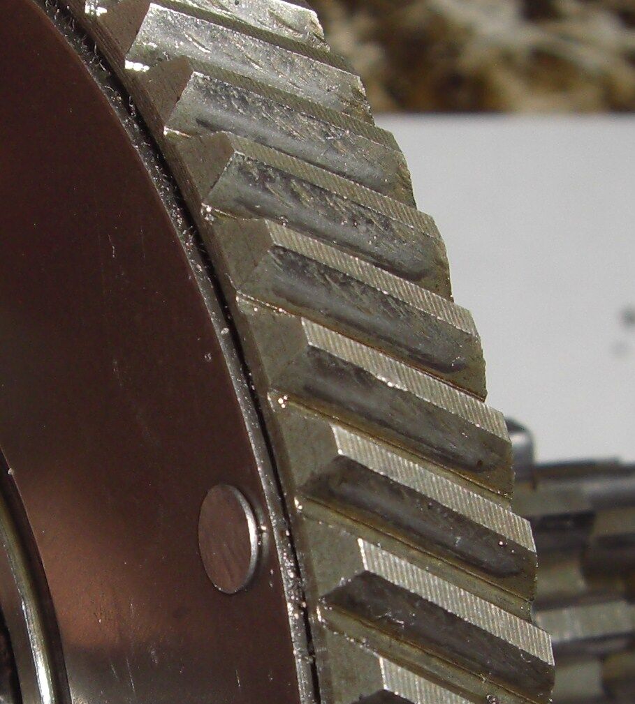

    Und die Hauptgangzahnräder :
    Spiel zum Schulterring ist 4/10 mm sagt mir meine Fühlerblattlehre.

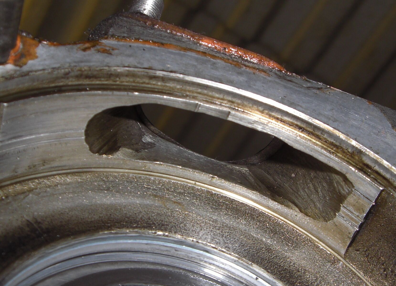

    Was hat denn der Drehschieber jetzt damit zu tun ? Hier isser :
    Nicht mehr neu, aber ich denke der geht noch.

    Die Drehschieberfläche sieht aber gar nicht mehr so prickelnd aus!
    Hat ja nicht nur schöne Längsriefen, sonder auch Quer ein paar Macken.
    So dolle dürfte das nicht mehr laufen-
    Den Motor hätte ich nicht gekauft wenn ich das vorher gesehen hätte.
    Außerdem hat da ein Dilettant den Einlaß größer gemacht.

    Primärblech
    sieht ok aus, es könnte aber schonmal getauscht worden sein so wie die Nietenköpfe aussehen (nämlich handgedengelt.)
    Die Schrammen andem Primärblech zugewandten Seite des Tannenbaums sehen so aus, als ob dem Vorbesitzer das Ding mal auseinandergefallen ist.
    Hat er dir beim Kauf etwas über einen solchen Getriebeschaden gesagt??

    Wichtig wäre jetzt zu wissen, ob Ihr das Vorgelege/Primär/Tannenbaum/Nebenwellen - Gedöhns noch mal nehmen würdet. Für ein Piaggio-Teil werden so zwischen 150-180 Taler aufgerufen (neu)...
  • Pierre Lavendel
    • March 11, 2012 at 14:00
    Wegen dem Tannenbaum würd ich mir keine Sorgen machen.
    Ich würd da aber mit der Proxxon und nem kleinenSchleifstift /VHM Fräser die Bruchkanten etwas beischleifen und abrunden...
    Sieht schöner aus und beruhigt.

    Nach der Revision des Motors/Getriebe sind die Probleme nun weg. Die Nebenwelle nebst Zahnrädern und auch das Primär habe ich wieder verbaut. Daran wirds nicht gelegen haben.
    Ich vermute, das verschlissene Schaltkreuz war der Verursacher fürs Klopfen/Schlagen. Den Schultering habe ich zwar auch getauscht (gegen einen Dickeren) , aber eigentlich war er ja (grad noch so) in der Toleranz.
    Oder eines der Lager hatte einen Defekt. Sahen aber eigentlich noch ganz gut aus.
