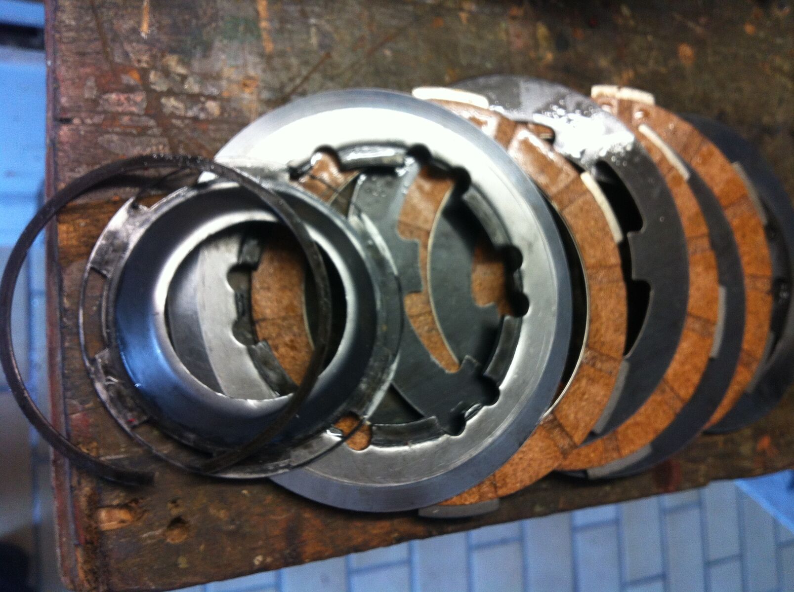

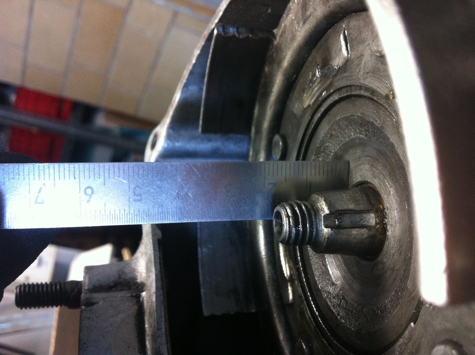

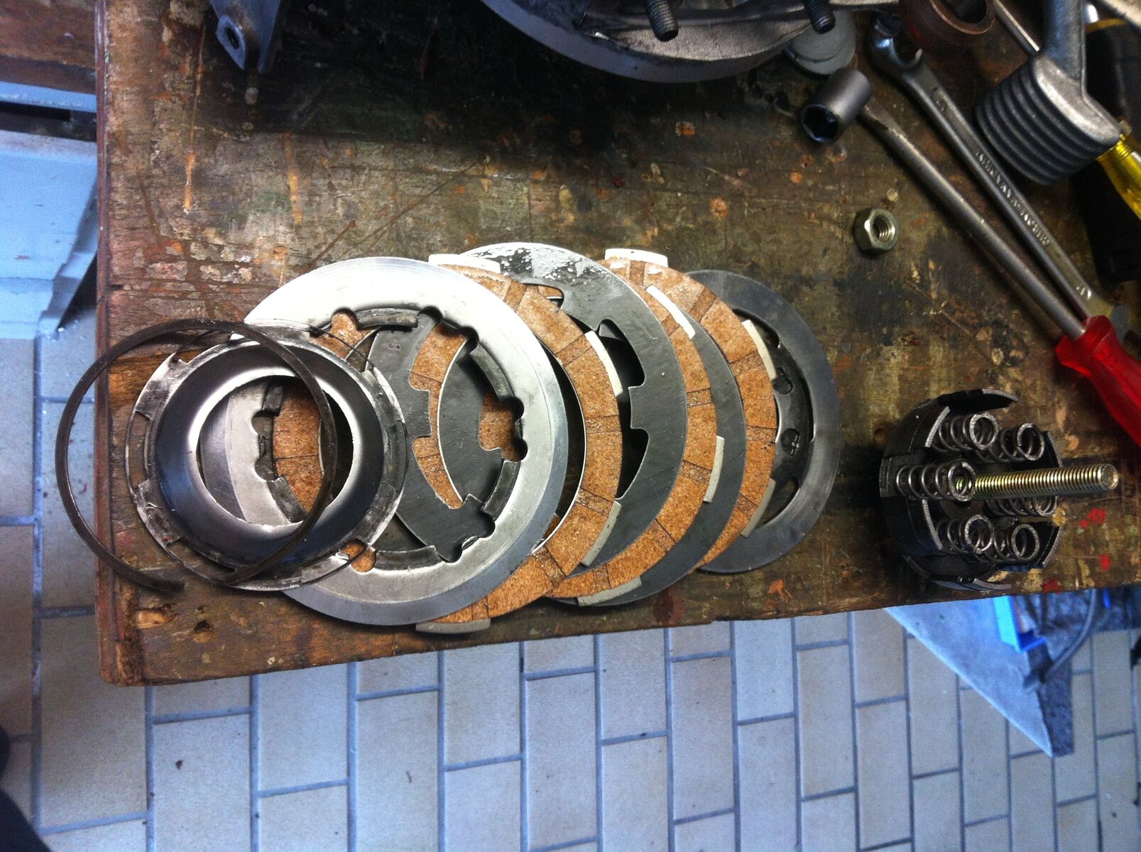

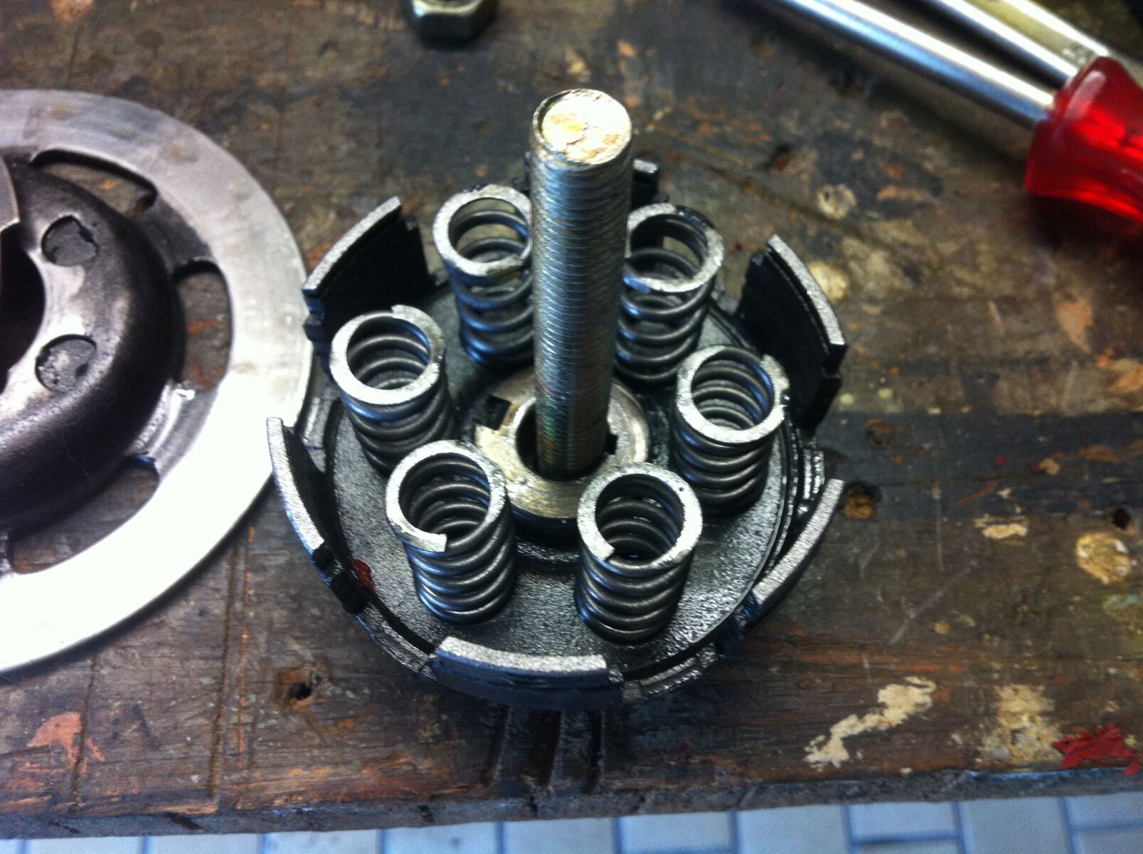

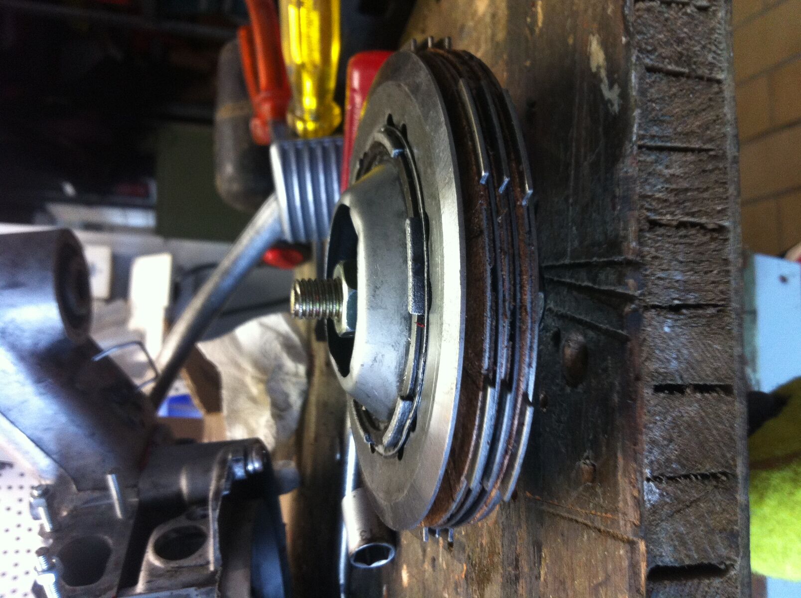

    ich habe gestern fotos gemacht.. danke für das angebot, aber schau dir meine version an.. wenn es dort scho hakt, dann nehme ich deine foto love story gerne zur hilfe..
    habe alles so eingebaut, wie es dort liegt.. von rechts nach links bzw. von unten nach oben.. die einzelnen zwischenschritte habe ich auch noch.. nur jetzt keine zeit mehr.. muss arbeiten..

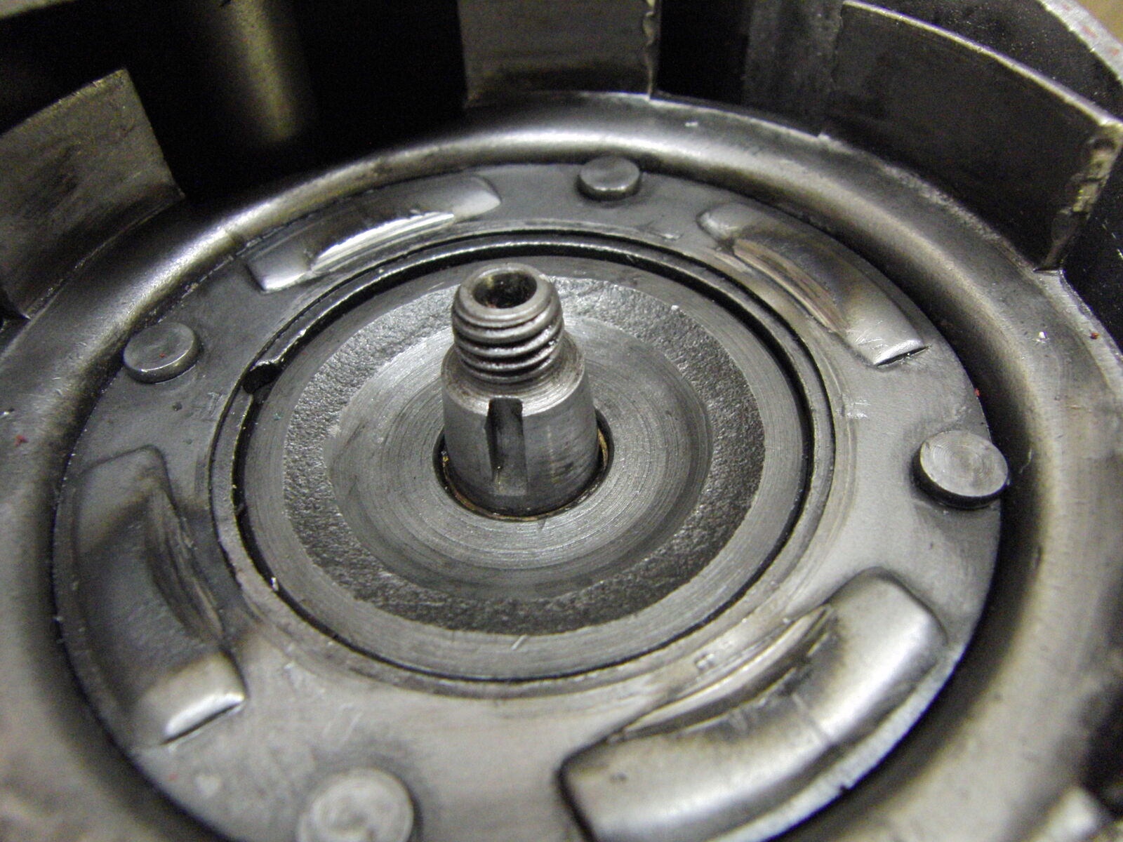

    Ach, da sehe ich grad eine Kleinigkeit: Der kleine Keil muß am Tannenbaum stecken.
    Schön das mit dem Lineal. Bei meinem Vergleichmuster steht die Vorgelegewelle 12 mm bis zur Gewindekante heraus.
    Meine neuen Federn haben in entspanntem Zustand eine Länge von 31 mm.
    An der Primär sind die Abdeckbleche für die Antriebsstoßdämpfer unklar zu sehen. Täusche ich mich, oder seh ich da Schrammen?
    Wenn da Schrammen sind, bedeutet das daß die Kupplung beim Kupplungsziehen am Boden des Primärkorbes, spricht den Abdeckblechen schrammt.
    Mach doch bitt eauch davon mal eine Detailaufnahme.
    Der Konaus der Vorgelegewelle und die Keilnut sehen von hier aus gar nicht mehr so gut aus.
    Hast du einen besseren Tannebaum, auf den du die Kupplung mal probestecken kannst... un dann noch mal mit dem Lineal messen?
    Was man auch noch sieht ist, daß die Flanken des Kupplungskorbes der Primärübersetzung ziemlich stark eingelaufen sind. Der Korb/die Primär gehört so eigentlich nicht mehr montiert.
    Entweder nimmst du einen neuen, oder du feilst die Flanken wieder gerade.
    So dürfte deine Kupplung extrem hakelig und schlecht dosierbar sein!
    Sonst sieht soweit alles i.O. aus.

    ich hoffe das ist die gewünschte Stelle..
    habe leider nur dieses eine Exemplar.. sowohl Vespa, als auch Motor samt Innereien, als auch alles andere =) die aktuell montierten Federn sind entspannt 27,5 mm lang..
    Ich habe noch einmal nachgemessen. Bis zum Anfang des Gewindes komme ich auf 11- 12mm je nach Ablesewinkel und Auflage des Stahllineals. Das Lager Primär/ Nebenwelle habe ich folgendermaßen montiert: Gehäuse erwärmt und das neue Lager mit einem alten und nem Gummihammer eingetrieben. Gleichmäßig und gerade. Bis zum Anschlag. Dann mit dem Innen- Seegering gesichert. Primär durch gesteckt und auf der anderen Seite ebenfalls mit nem Seegering in der Nut befestigt.
    Mit den eingelaufenen Flanken des Kupplungskorbes hast du definitiv recht. Werde da mal Feilenmäßig aktiv werden. Außerdem gehe ich mal deine ganzen geposteten (#34) Ansätze durch.
    Das was am meisten nervt ist, das es vor 2/3 Monaten alles gepasst hat. Naja, durchhalten..
