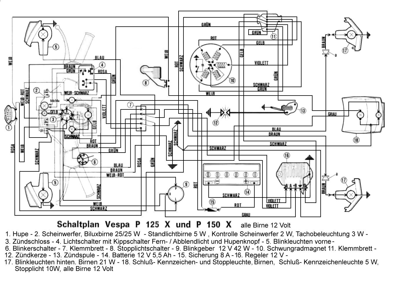

    Möchte ein Zündschloß anschliesen aber die Sicherung neben der Batterie knallt immer wieder durch ? Habe den Roller zerlegt übernommen ist halt so.
    Das Zündschloß ist unten weiß zur info. Wer hat ein Schaltplan oder eine Idee ? PX 200 Bj. 79
    Danke im voraus P. Schulz
    • March 23, 2012 at 14:32
    schau mal ob der passt.
