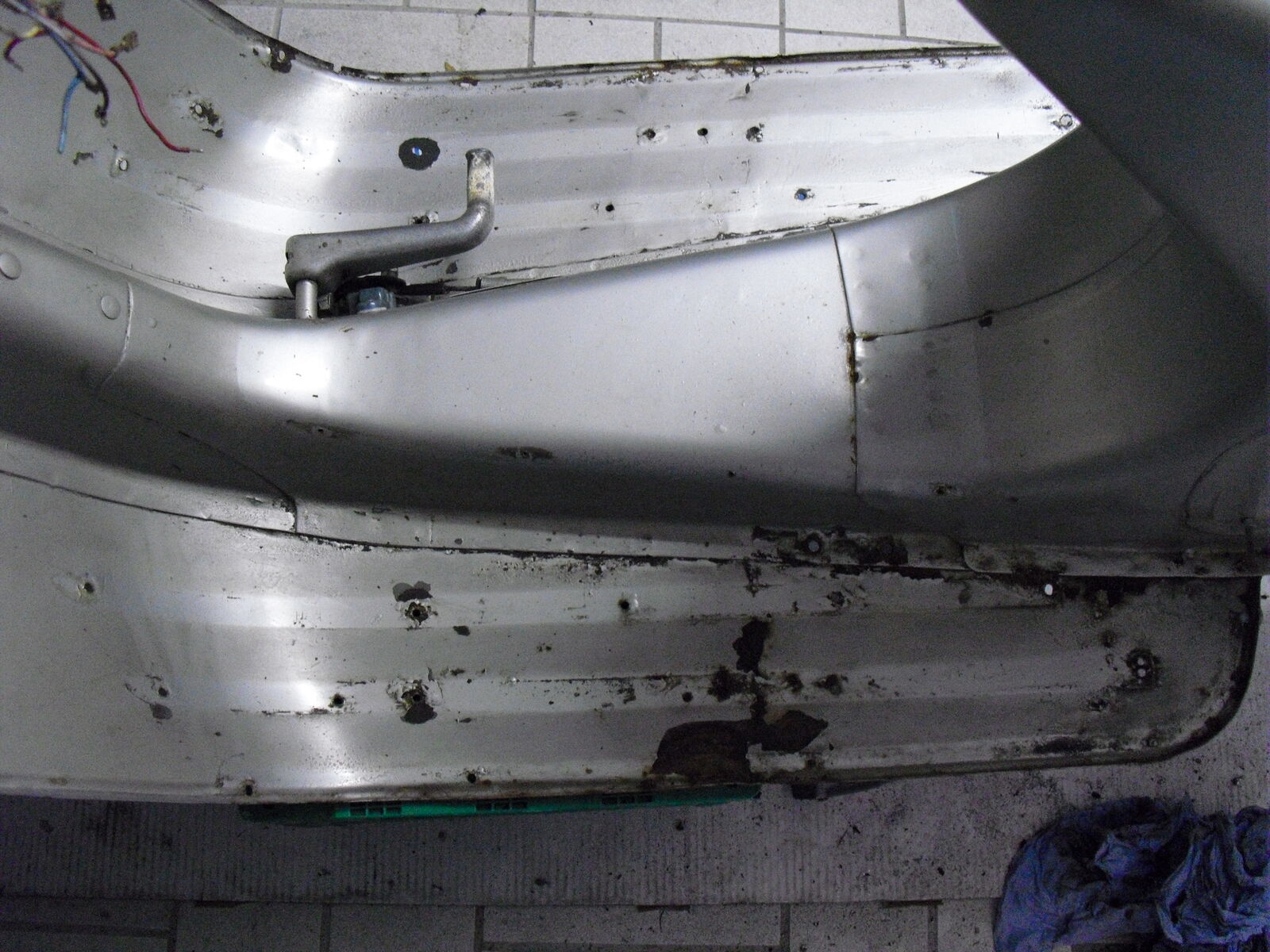

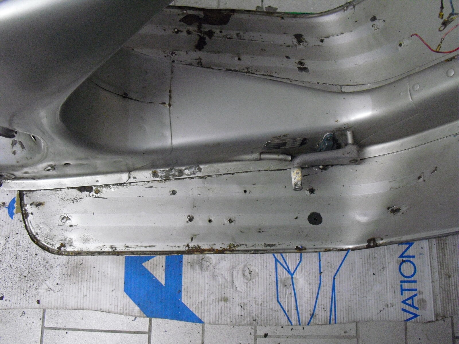

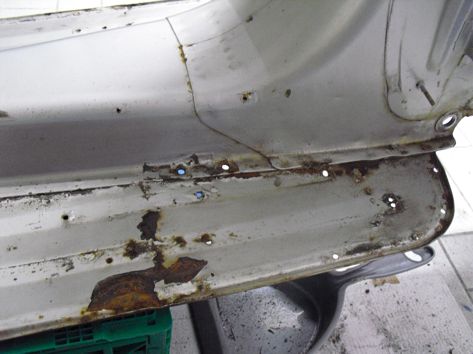

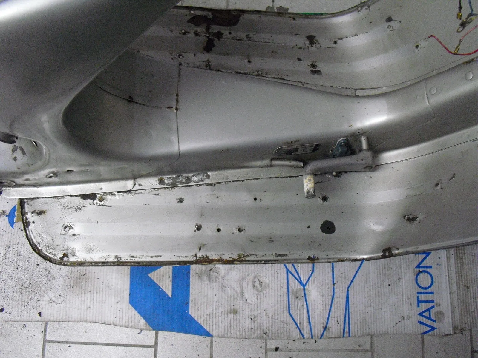

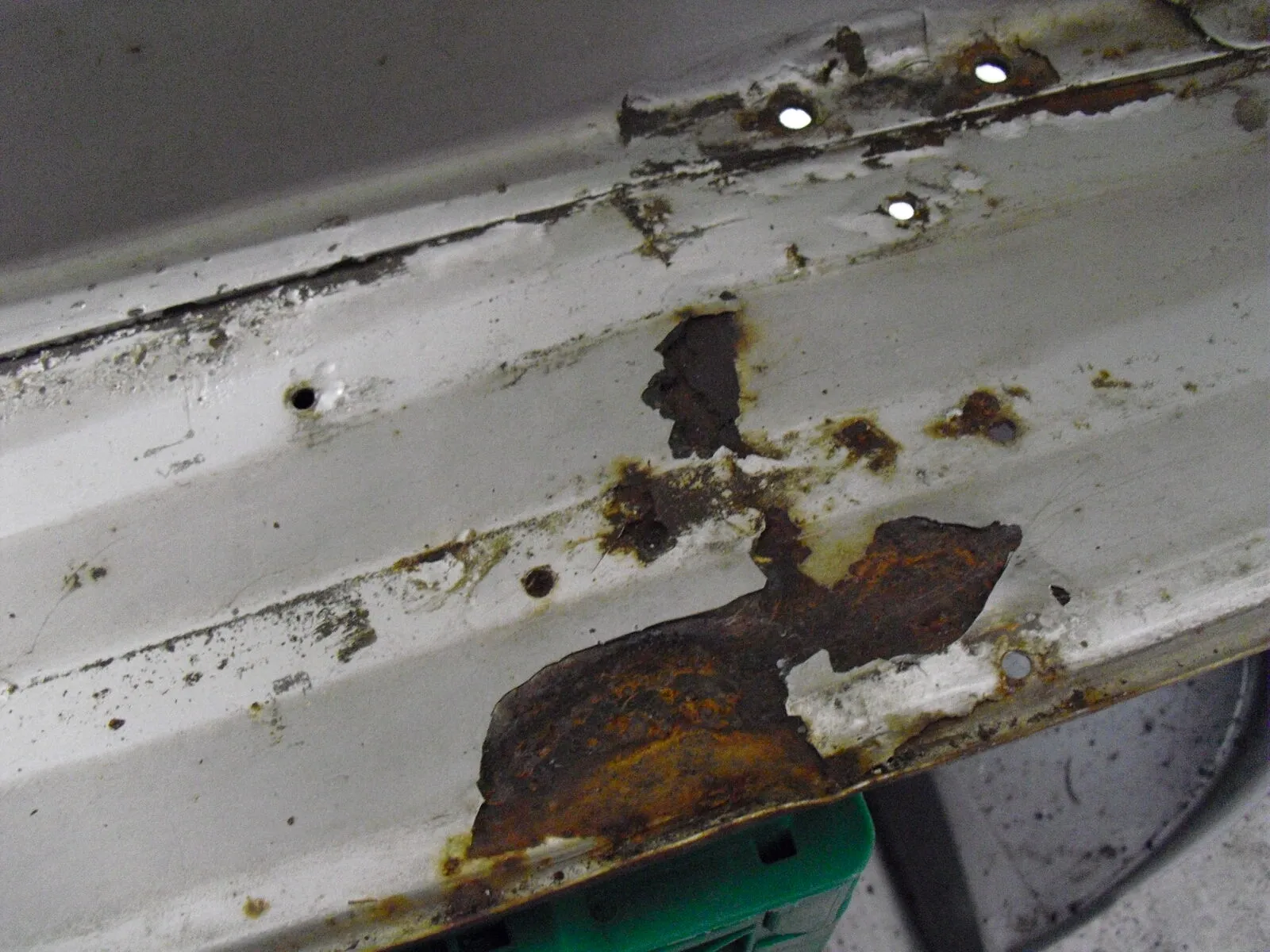

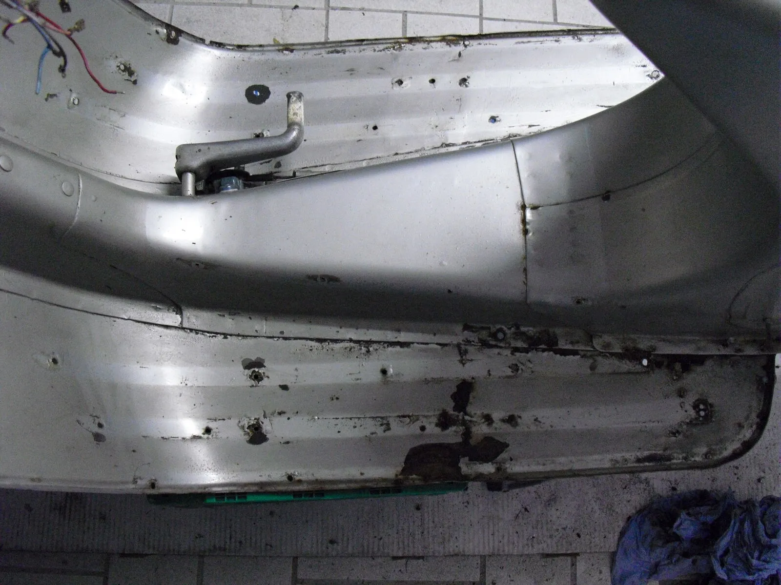

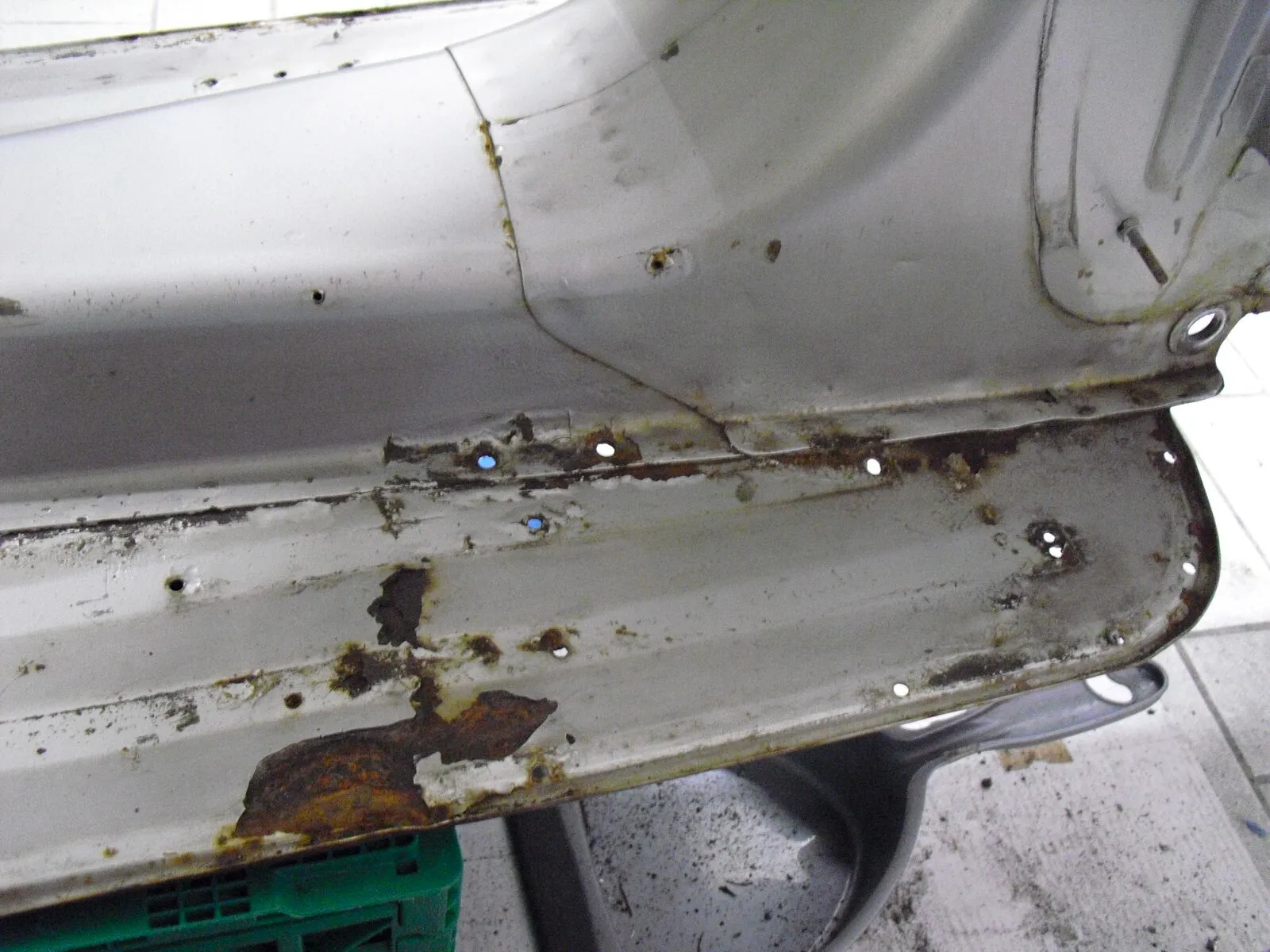

    hier die bilder von den trittblechen...da muss auf jedenfall was gemacht werden...wie genau ich vorgehen werde weiss ich jetzt gerade aber leider noch nicht so recht...
    Dateien
    CIMG0876.JPG 316.72 kB – 0 Downloads CIMG0877.JPG 297.78 kB – 0 Downloads CIMG0878.JPG 269.56 kB – 0 Downloads CIMG0880.JPG 295.07 kB – 0 Downloads

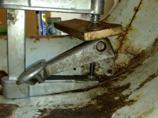

    mal ein paar fragen:
    1. wie baue ich das lenkschloss aus ohne es kaputt zumachen ?
    2. bekomme ich obere und untere lenkopflagerschale ohne spezialwerkzeug heraus ?
    3. in den führungshülsen der karosserie für den chokezug und an der fussbremse hängen noch die endkäpchen von der zugaussenhülle drin bekomm sie einfach nicht heraus =( hat da jemand nen tip ?
    4. wie lässt sich das bremspedal abbauen ?(

    • April 24, 2012 at 06:28
    • #24
    ...so sollte es mit dem Bremspedal klappen!
    Der Stift muss von unten nach oben raus gedrückt werden (ist konisch)

    Zitat von VespaFaFa
    bodenblech von unten hätte es unter dem dreck schlimmer erwartet...
    Servus,.. wenn ich einen Tip abgeben dürfte,
    würde ich die vordere Quertraverse durch eine gute Repro ersetzen (der Eisenbahnschweller is hart :D
    und das Trittblech erstmal mit Flex und Drahtbürste saubermachen, um zusehn was oben dann vom Blech überbleibt (Rost) ;)
    Evtl würde ich ein passend grosses stück Blech einschweissen lassen, und wenn möglich nicht das ganze Trittbrett ersetzen..
    Nachdem so schön schlecht drübergechaut wurde. kann ich Dir ein e Komplettlackierung empfehlen...
    wo der Rost dann nicht innerhalb einer Saison wieder durchkommt,..
    Gruß Old
