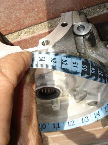

    Beim Übertragen auch dort messen wo markiert werden soll.
    Ich markiere beim PX Gehäuse in diesem Umfang & entsprechend beim Lüra
    537 / 360 = 1.49 mm entsprechen 1° x 18 wären dann 26,85 mm gegen den Uhrzeigersinn abtragen beim PX Gehäuse 18 °
