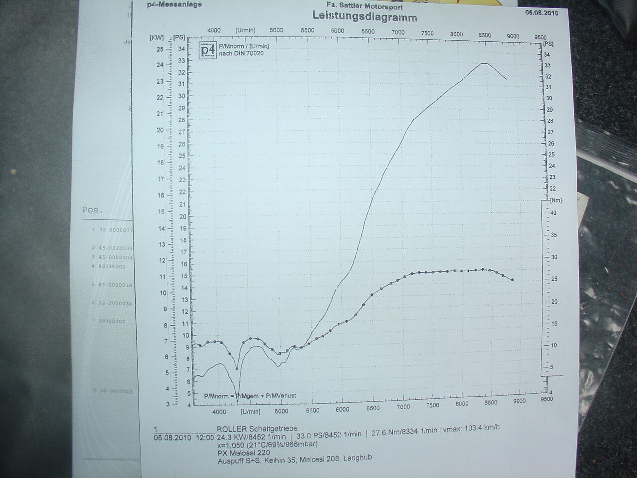

    Ich hab ja noch den Nordspeed Touring erste Generation aber wenn ich diese Kurve sehe
    Der Voyager bringt noch mehr Vorresoleistung :+8 .......

    Noch mehr Vorresoleistung ja-schon-ABER.Das ist ja das Übel.Man will Vorresoleistung aber auch den Arschtritt eines S&S.Dein V5 dürfte dich ja ähnlich bedienen.Der Voyager macht halt gnadenlos oben zu.
    Denke der ist auf nen Malle eigentlich fehl am Platz.Dann schon lieber Polossi auf nen Charger.
    Frage ist auch was will ich.Alltagskiste oder doch Spasskiste.Meine Kiste kommt nicht unter 6000 aus dem Quark aber dann bis 9500 oleole.Ich mag das so.Auf "meiner "zweiten Kiste-die mir nicht gehört,aber ich doch dauernt dran schraube- hat bei 5000 Umin 12PS und bei 7500 27 PS
    läßt sich schön im Alltag fahren.Aber oben fehlt halt einfach was.Meine Kisten müssen bis 9000 min.drehen.

    • May 16, 2012 at 22:34
    • #58
    Ja Wolfgang,das hört sich nach meinen ersten Versuchen an.Untenrum Prött Prött aber dann...
    Von den seitlichen Überströmer würd ich die Finger lassen,auch von ZZP über 20° auf nen Malle halt ich nix.
      • 150.05 kB
      • 1,280 × 960
      • 263
  • hoodbrother
    95
    Kreis Reutlingen
    PX 200
    • May 17, 2012 at 18:56
    • #59
    upps beindruckende Höhe der Kurve...
    sagen wir mal.. meine Charakteristik ist ähnlich aber vermutlich in einem anderen Maßstab :D
    so hab jetzt nochmal Zylinder montiert und Bedüsungen geändert.
    ND 50/160
    HD 130
    dreht ab mitte sauber nach oben bis 120 im 4. aber nicht mehr ganz das Drehmoment..4. tut sich schwer.
    wenn ich 135 HD nehme dreht er nicht aus..
    unteres drittel ist immer noch gerotze aber deutlich besser, Kerze ist hellbraun
    meine LLS kriege ich nicht zum ansprechen, drehzahl geht erst hoch 1/4 vor ganz drinne,
    (heißt doch immer noch zu fett, oder ?) und dass bei 3,2 ND :huh:
    Irgendwie ist das Ergebnis meinen ganzen AUfwand in Zeit und Geld nicht gerecht.. aber ist schon so ?(
    PS: ich hab ja den SIP road seit ca. 500 km drauf, meine Nachbarn sagen der isch aber arg laut !!!
    ist das normal ?
