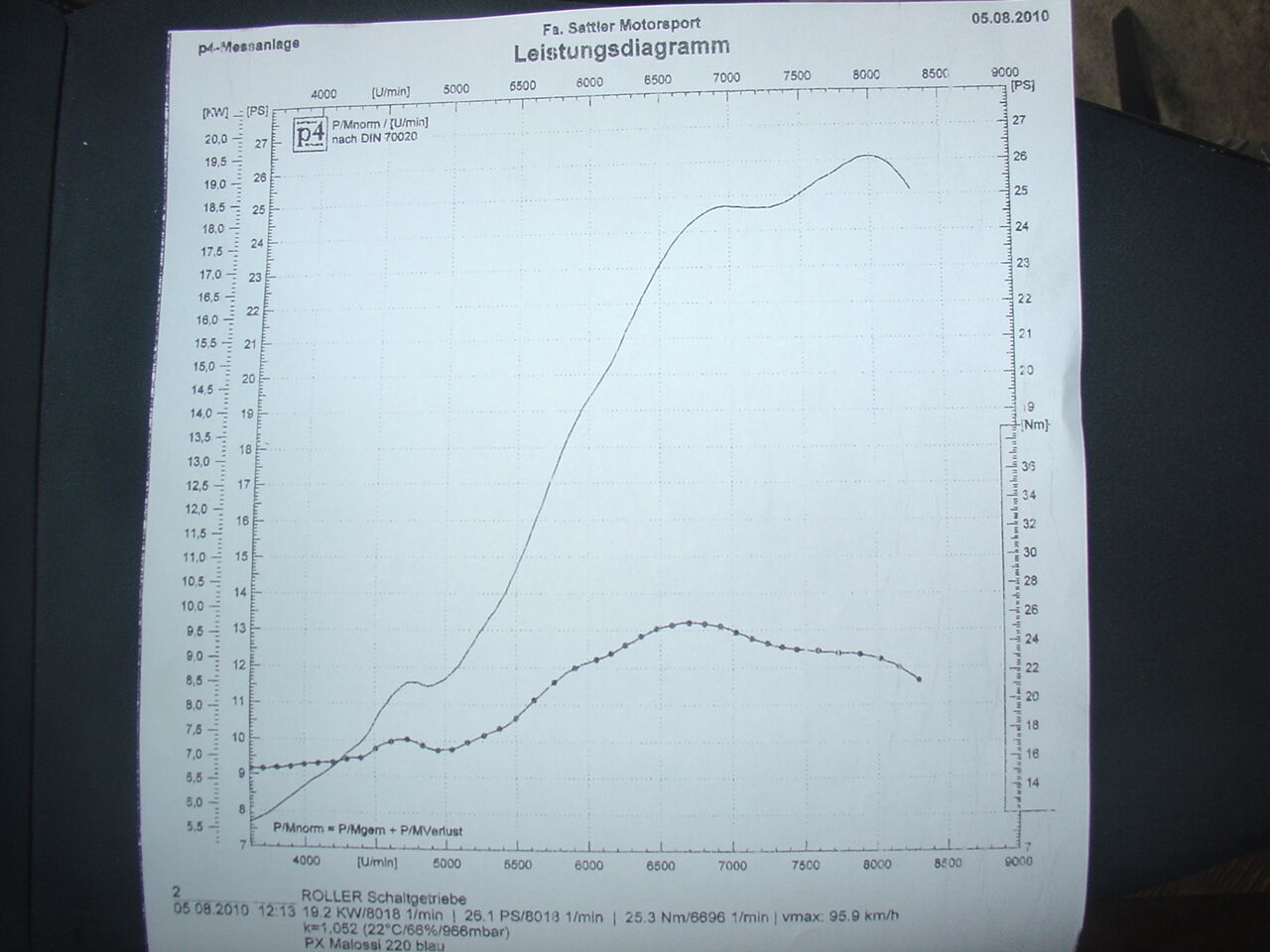

    Ok- Die Kombo von Sip Road und Glockenwelle hab ich so noch nicht gefahren.Meiner Meinung reicht das Verpressen des Hubzapfens bei ner Welle,wie gescschrieben,aber jetzt schreien alle auf, denen es schon mal eine verdreht hat-schaden tuts verschweißen nicht.Klar hast du im Vorresobereich leichte Verluste durch die Glocke-Bauartbedingt.Ob das jetzt besser mit ner Lippenwelle läuft wage ich zu bezweifeln.
    Auf nen Drehschieber würd ich immer ne Lippe bevorzugen .Der Sip Peformance ist aber auch kein stark saugender Töff.
    Da mal ne kurfe von nur gesteckten Komponenten(ähnlich deinem)-Gehäuse natürlich angepasst.

    danke nachbrenner wirklich ein super netter support von dir
    also die kurve sieh doch sehr gut aus also wenn du ähnliche komponenten verbaut hast freue ich mich auf meinen motor den ich neu machen muss fahre eh nur in der stadt und 2 mal im jahr vielleicht landstraße
    also dann werde ich mir eine lippen welle60 gönnen ich denke im bezug auf den sip per und road ist das die besser wahl als mit glocke eben wegen der besser vorreso leistung ich hoffe nur das es diese dinger halten bzw keine stabilitäts einbußen gibt

    Auch wieder Glaubensfrage.Ich bin der Meinung kurzer 4te ist für den Malle immer Pflicht,ich hab sogar den ganz kurzen von DRT drin.Bremst dich nicht in der Endgeschwindigkeit-hilft beim ausdrehen.Kurve oben ist genau miit deinen Komponenten
    Malle- LHW-30er Mikuni-Sip Performance-MMW2 Ansauger,Digger Kopf mit 12:1Verdichtung.Kodi Motor,da sollte noch einiges gehen.
