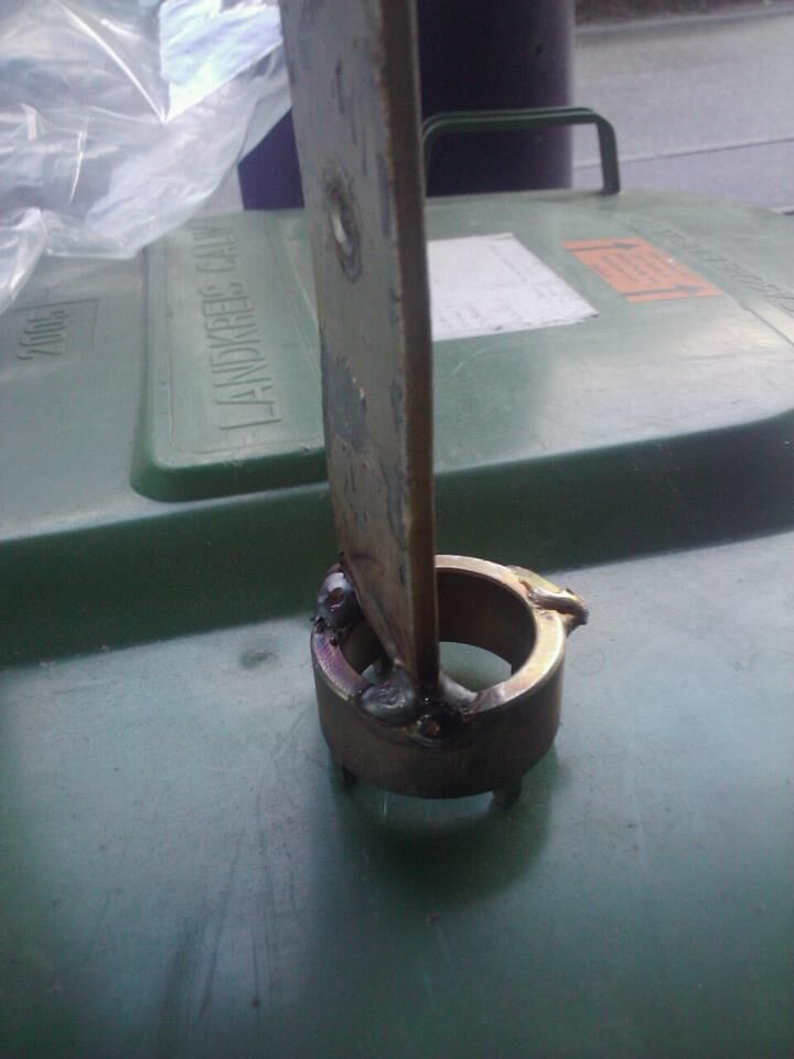

  • Liesette
    86
    12
    Freiburg
    erst eine... dann zwei...
    • April 12, 2012 at 20:08
    Es geht auch mit Schlüssel bei der XL2
    ...kleiner Umbau...Rohrzange und Hammer... und alles ist wieder fest.
