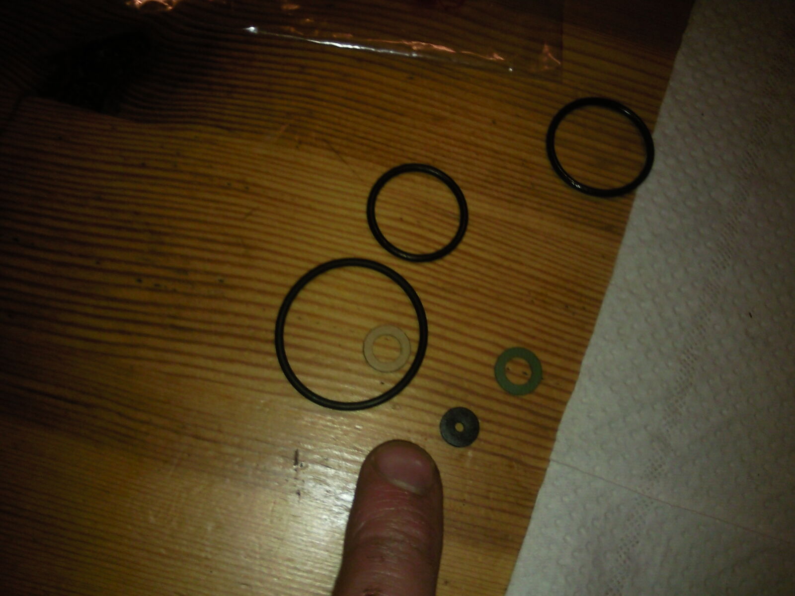

    Für das Reinigen des Vergasers (16.10) habe ich im Scooter Center einen Dichtungssatz besorgt.
    Es sind aber noch 6 Dichtringe übrig.
    2 gleichgroße aus Papier,
    ein kleiner Gummiring mit sehr kleinem Loch und
    2 fast (!) gleichgroße "schlanke" Gummiringe
    und ein größerer "schlanker" Gummiring.
    Zum Veranschaulichen hier das Bild:
    Wo kommen diese Dichtungen hin?
    Vor dem Einbau: Schadet es, das ganze Teil noch einmal mit Bremsenreiniger durchzupusten?
    Beim Einbau des Vergasers: Soll ich diesen fetten? Wenn "ja", innen oder außen?
    Hat jemand ein Foto von dem Klemmspint, wie er unter dem Tank angebracht ist, damit ich es mir besser vorstellen kann und nicht im Blindflug agiere? (meine sind nichts geworden)
    Vielen Dank im Voraus! Hoffentlich klappt das alles, sodass ich an Pfingsten meine Tour machen kann!

    Andersherum gefragt: wo hast du welche Dichtungen denn verbaut und welchen Dichtsatz hast du benutzt?
    Gefettet habe ich einen Vergaser noch nie (vor allem nicht innen), wichtig ist eigentlich, dass der Filzring, der im Ansaugstutzen sitzt (da wo der Vergaser draufgeschoben wird) gut gefettet ist.
    Ich hab jetzt kein Bild parat, aber die Krokodilklemme baust du so ein, dass dein Bezinhahnhebel auf "close" steht. Dann musst du die Öffnung im Benzinhahn finden, durchstecken, durch die Öffnung des Benzinhahnhebels schieben und auf der anderen Seite logischerweise wieder heraus. Das ist ein bißchen fummelig, aber machbar. Leichter geht es, wenn du den Tank ein klein wenig nach oben kippst. Dann siehst du etwas mehr, musst aber aufpassen, dass dir der Hebel nicht herausrutscht.
    Bei der ganzen Nummer verwendest du natürlich die gerade Seite zum Durchstecken und die "gewellte" Seite sitzt dann oben auf dem Benzinhahn und fixiert das Ganze.
    Viel Erfolg!

    • May 24, 2012 at 11:27
    danke für die hilfreichen Tipps!
    Hier die noch zu klärenden Sachen
    1)
    der Dichtsatz ist folgender:
    Ersetzt habe ich
    - Papierring an der Schraube des Kraftstoffeinlassstutzens
    - Gummidichtung des Schwimmerkammerdeckels
    - Papierdichtung des Vergaser-Deckels (beim Gasschieber)
    - Das hülsenähnliche Teil habe ich auf Verdacht über den Chokezug gezogen.
    2) Vor dem Einbau: Schadet es, den zusammengebauten Vergaser noch einmal mit Bremsenreiniger durchzupusten?
