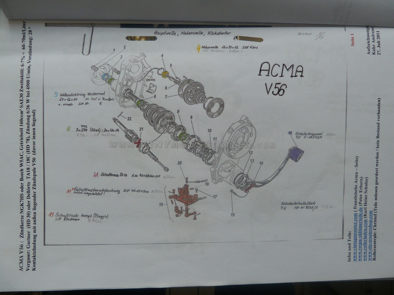

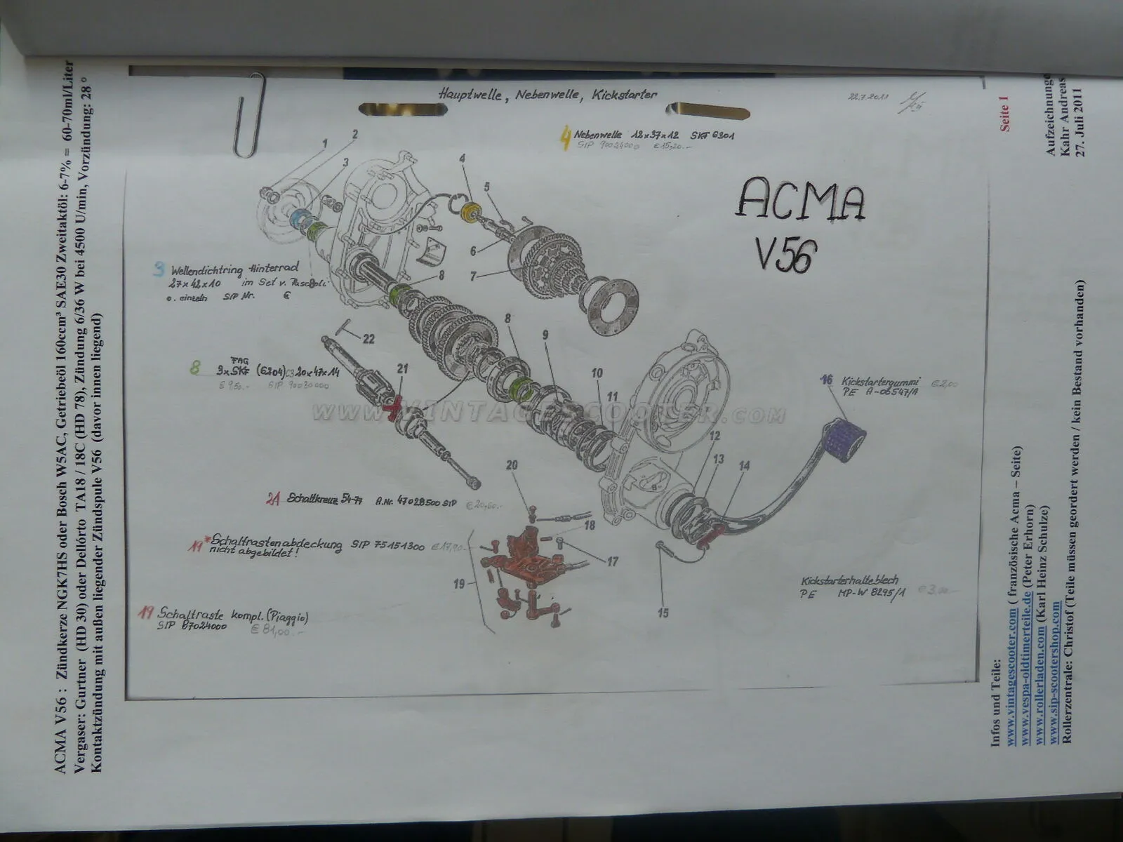

    ..mach Dir auch von den jeweiligen Bauteilgruppen Fotos vom Momentanzustand (heißt jetzt nicht, dass der bei Dir jetzt auch wirklich richtig ist!)
    wenn du am Lenker arbeitest :Fotos vom Inneren bezüglich der korrekten Bowdenzugführungen und Lage, bzw. auch von den elektrischen Anschlüssen deines Scheinwerfers etc. etc.)
    Randbemerkungen auf der Explosionszeichnung der jeweiligen Bauteilgruppe wenn Dir etwas auffällt bei der Demontage was wichtig für die später Montage wäre etc.
    Hilft Dir beim Zusammenbau bzw. auch bei der Bestellung ungemein weiter (man kann über SIP sagen was man will, aber die Ersatzteilsuche anhand seiner Explosionszeichnung der versch. Modelle ist wirklich traumhaft, anlegen eines Merkzettels und du bist für den Einkauf bestens gerüstet, wo auch immer du den dann machst).
    Habe dir mal ein Beispiel reingestellt, wie ich es in der Regel mache bei Fahrzeugen die Neuland für mich sind (Beispiel ACMA V56)
