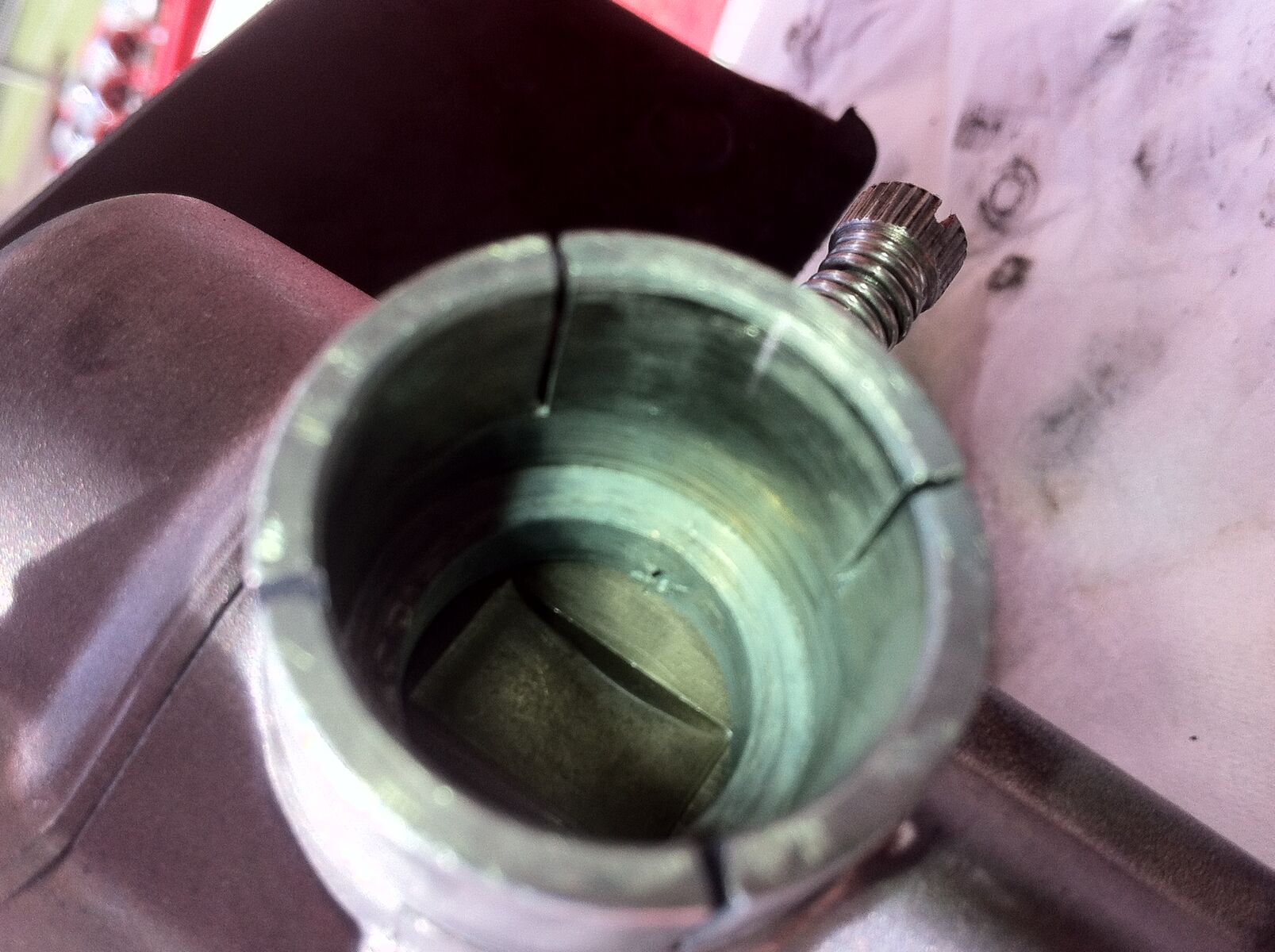

Meinst du nur Teflon aufs gewinde oder auch auf die spitze vorne?
Ok dann neuer Gaser:-(
Also sicher das es auch der ist?
Wegen dem sprühen niht das ich umsonst einen gebrauchten suche -
So hab ein gutes Bild hinbekommen
Würde der Riss auch erklären wenn ich draufsprühe das sie ausgeht?
Hab kein besseres hinbekommen.
Da wo die Spitze der Luftgemischschraube rauskommt.
Da wurde anscheinend mal die Schraube mit Gewalt reingedreht.
Jetzt hat dich die Bohrung ein wenig das außren aufgewöblt und hat Risse.
Aber das erklärt ja nicht wieso wenn ich draufsprühe ausgeht.
Kann ja auch nicht sein das man den ansaugstutzen falsch drauf macht.
Mir kommt es so vor als ob ich das da nicht dichtbekomme trotz gut gefettetem Filzring. -
Ja klar.
Meinste das hat was mit der Luftgemischschraube zu tun ? Da ist das loch geweitet und hat nen Riss bis zum Schieber.
Aber das würde nicht erklären wieso er ausgeht wenn ich mit Kaltreiniger auf die Verbindung sprühe. -

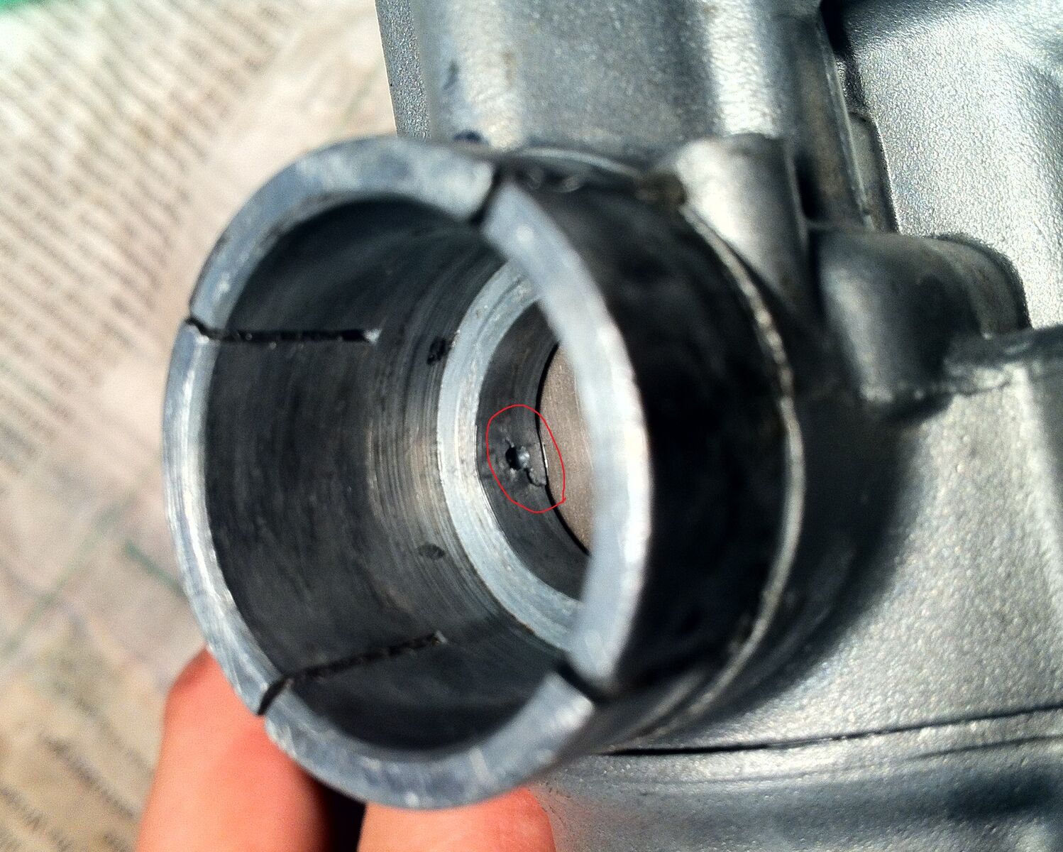

Hi
Ich bin Besitzer einer 50 Special Bj.73
Habe eine Motorrevision durchgeführt da der Motor unkontrolliert hochdrehte.
Nun hält der Motor die Drehzahl beim gas geben und geht nicht mehr runter.
Ich habe Kaltreiniger zwischen Ansaugstuzen und Vergaser gesprüht dabei geht der Motor aus.
Vergaser ist ein SHB 16.16 HD eine 72 ND 42 das andere ist eine 50 er.
Desweiteren ist mir beim Vergaser reinigen was aufgefallen(Bild).
Habe schon alles versucht es irgendwie dicht zu bekommen.
Sogar einen O-Ring in das abgesetzte Stück direkt nach dem Gasschieber.Jedoch alles ohne Erfolg.
Habe den Vergaser 100 mal montiert und demontiert.
Es fällt auch auf das die Luftschraube manschmal gar nicht reagiert wenn ich sie reindrehe.(also falschluft?)
Was kann ich tunGruß Fabse
evt. bekommt sie Falschluft zwischen Vergaser und Ansaugstuzen.
Versuch mal den Filzring neu zu fetten. -
