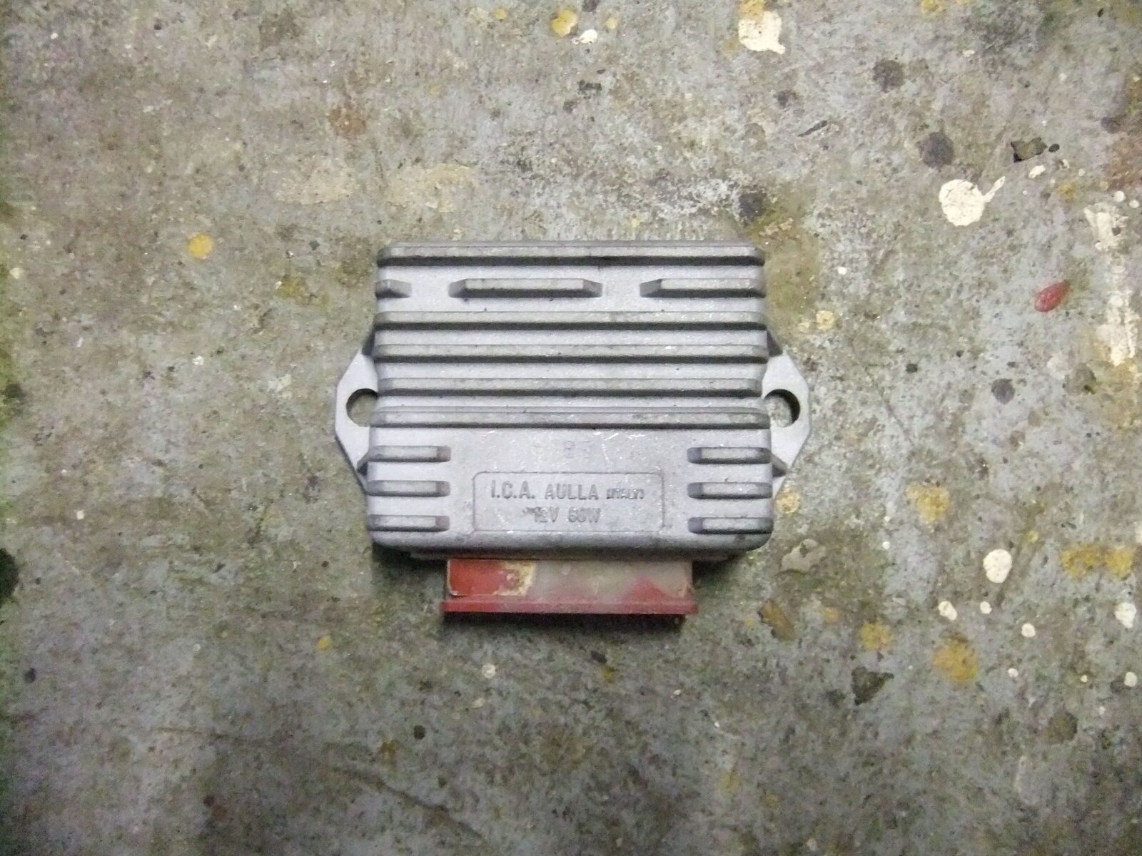

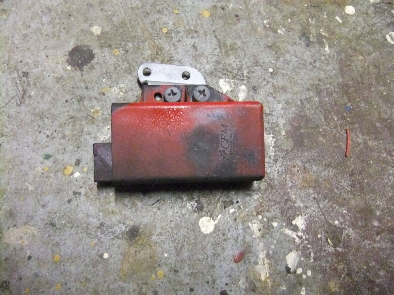

    das einzige, was der vorbesitzer noch hate war das hier:
    denke, das eine ist der Spannungsregler. An ihm sind drei Anschlusspins.
    Das andere hat 4 Anschlusspins.
    Der vorbesitzer hat leider mit ner Sprühdose hantiert, deshalb kann ich nix mehr darauf erkennen. Wer weis, wie das angeklemmt wird?

    Das zweite ist ein Hupengleichrichter.Den brauchste nur wenn du ne Gleichstromhupe verbauen willst.

    das ereste bild is ein spannungs regler, wieso bestellst du den nochmal?

    Ich weis nicht, ob der Spannungsregler noch i. O. ist. Deswegen bestell ich lieber einen neuen.
