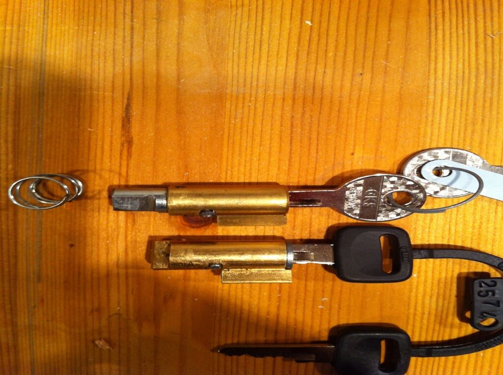

    Bei meiner 50N (Bj. 67) ist das Plättchen für die Abdeckung bereits ab und kein Schloss mehr drin.
    Nun hatte ich zunächst das vermutlich falsche und zu kurze Lenkschloss gekauft, um es gegen das längere mit Feder zu tauschen (siehe Foto).

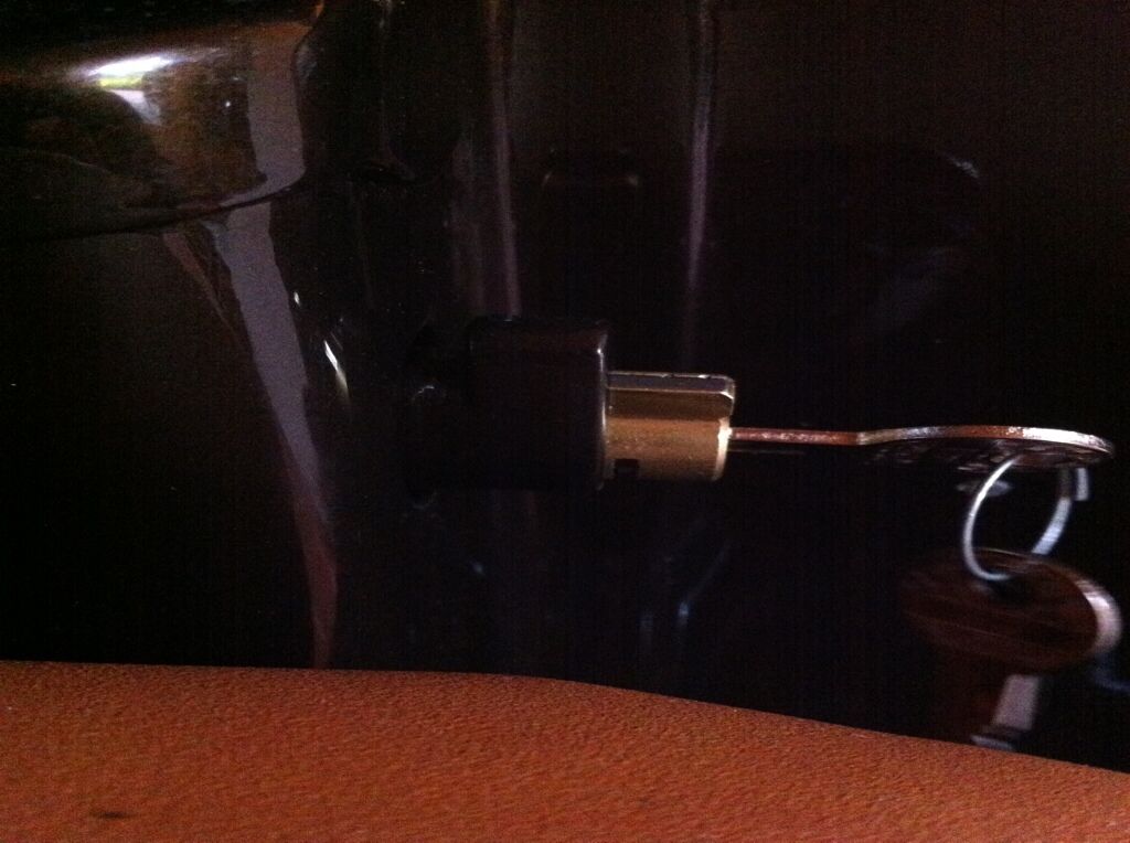

    Wenn ich nun das Lenkschloss mit Feder verbauen möchte, kann ich zwar nachdem ich den Zapfen in die richtige Position für die "Laufschiene" gebracht habe, das Schloss reinstecken, es steht jedoch noch ein Menge über (siehe zweites Foto). Sprich, es lässt sich kein Stück weiter bewegen, nicht mit drücken, drehen oder ähnlichem (ok, die Hammermethode hab ich erstmal ausgelassen...).
    Wenn ich das Schloss ohne Feder einbaue, liegt es plan, nützt mir jedoch nichts, da dann die Verriegelung greift und auch nicht mehr rausgeht. Dafür ist ja meinem Verständnis nach die Feder da, oder?! Damit beim Fahren nicht plötzlich die Sperre einrastet und man sich abpackt. Und damit das Schloss nicht rausgedrückt wird, kommt das Plättchen davor, richtig?!

  • die gibts wohl in zwei verschiedenen größen, 31,5mm und 39mm.
    kann mir nicht vorstellen, dass da ein teil ab ist und den weg blockiert.
    du hast wahrscheinlich das zuuuu lange...

  • Wenn ich es richtig verstanden habe war vorher das kürzere Schloss drin oder? Dann könnte es daran liegen das die einkerbung in der Lenksäule nicht vollstandig durchbrochen ist. War bei meiner repro Lenksäule der Fall. Somit ist der Schlosskörper zu lang. Einfachste Methode Lenksäule ausbauen und Loch erweitern... Viel Erfolg!

    Hab ich ja. Ich hab das 39mm lange und das andere hat keine Aufnahme für die Feder wie dieses hier:
    Mich ärgert das echt. Es war vorher kein Schloss drin, daher hatte ich keine Vergleichsmöglichkeit. Dafür jetzt aber wieder eine Erfahrung mehr ;)
  • Gesamtlänge knapp 4cm. Wichtig ist die Dicke des "Bartes", da es dort 4mm und 6mm breite gibt. Meine Special hat 4mm, aber dazu kannst du auch am Roller messen.

    M.E.nach hast du das richtige Schloß aber die falsche Technik. Du setzt die Verriegelung in die Nut und führst das Schloß mit der Feder ein. Dann kannst du mit der Hand die Erhöhung am Schloß so drehen das sie auch in die Nut geht. Dann schiebst du das Schloß rein.
