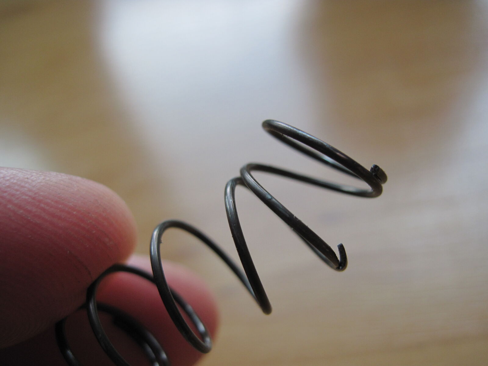

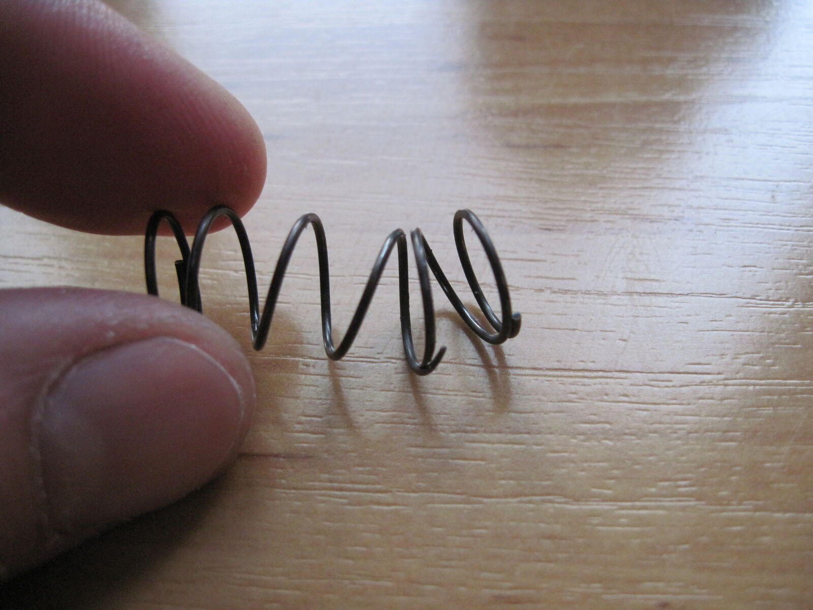

  • Noch ein ergänzender Hinweis:
    "Falschluft" war es nicht!! Ursache war eine angebrochene Feder am Gasschieber.
    Außerdem habe ich bei der Montage festgestellt, das der Gaser (SHB 16/15 F) einen Dichtring besitzt. Den habe ich jetzt erneuert und den Filzring weggelassen.
