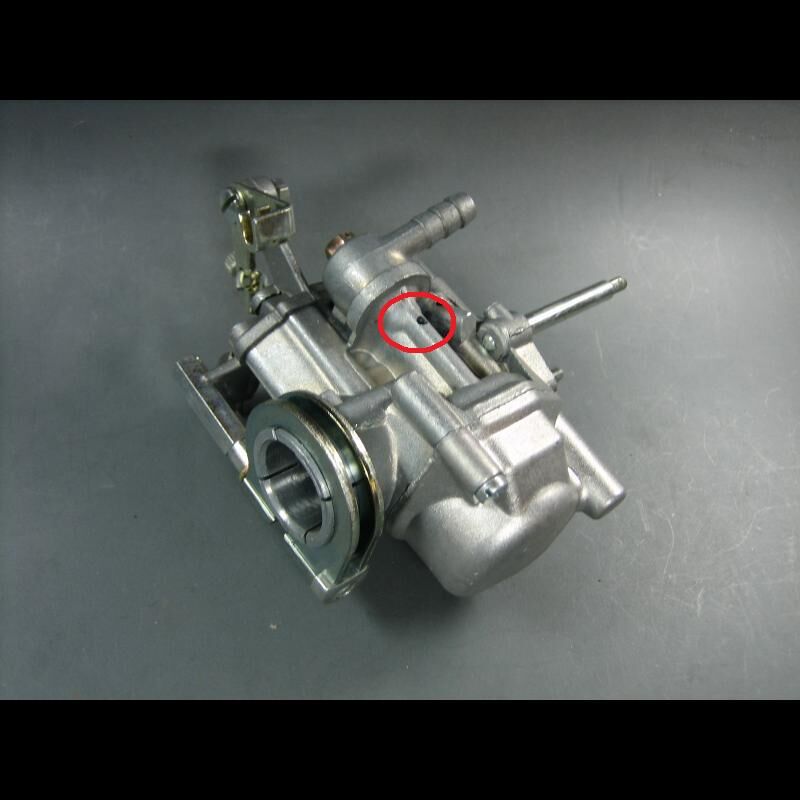

    hallo,
    ich brach eure hilfe.ich bin wie immer mit meiner vespa 1 serie gefahren und plötzlich hat er kein gas mehr angenommen.ab angehalten und gesehen das mein vergaser sprit verliert. Zuhause hab ich dann die stelle unterhalt des Benzinfilters ausgemacht da drunter ist loch dort läuft es einfach raus. wieso ist das passiert bzw was kann ich dagegen machen?was ist die ursache danke ech!!!!!!!!!!!!!!

    Checke mal Deine Schwimmernadel. Die scheint nicht mehr richtig zu schließen und dann läuft´s da raus.

    Checken heißt in diesem Fall genauer:
    • Schwimmer dicht? Wenn er mit Benzin vollläuft, schwimmt er nicht mehr und schließt das Nadelventil nicht. Lässt sich ggf. mit Kunststoffkleber reparieren.
    • Schwimmernadel OK? Gummispitze muss perfekt glatt und nicht versprödet sein. Im Zweifel lieber tauschen.

    So alt ist das Thema ja noch nicht, von daher ist es hoffentlich okay, wenn ich es nochmal aufwärne:
    Gibts denn schonn ne Lösung dafür?
    Mich wundert das Loch so, weil ich es vorher nicht als Loch wahrgenommen hab, sondern dachte das wär eine Einkerbung. Ist das ein Überlaufschutz oder sowas? Also wo zu ist das Loch? Wird das normal durch den Benzinfilter oder die Schraube blockiert?
    Hab nämlich exakt dasselbe Problem seit ich meinen Vergaser überhot hab...

    das loch ist ein überlauf und die lösung steht oben
