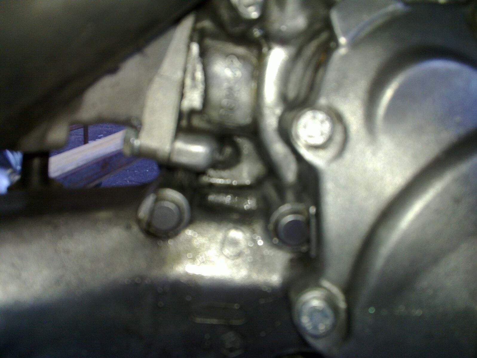

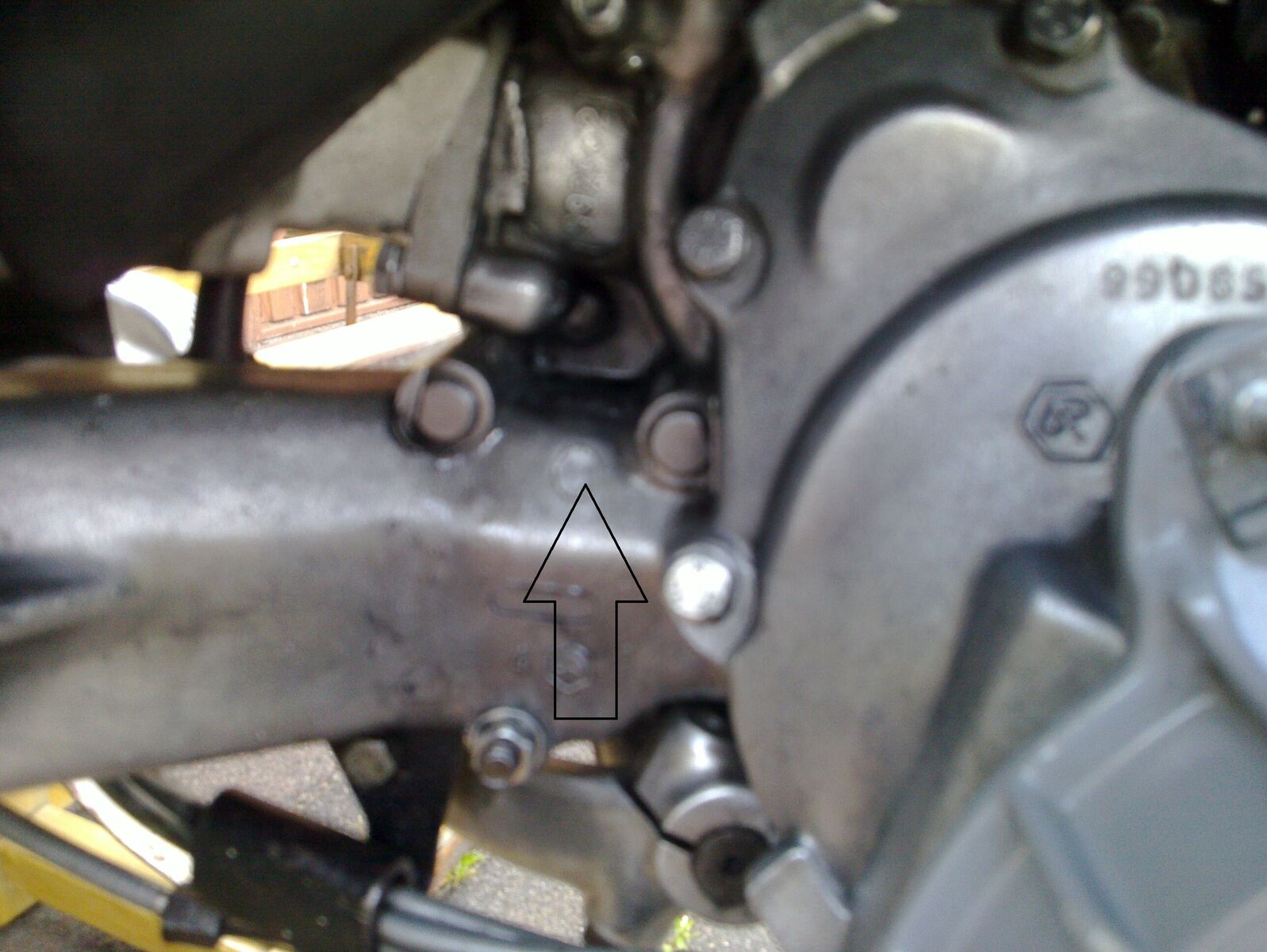

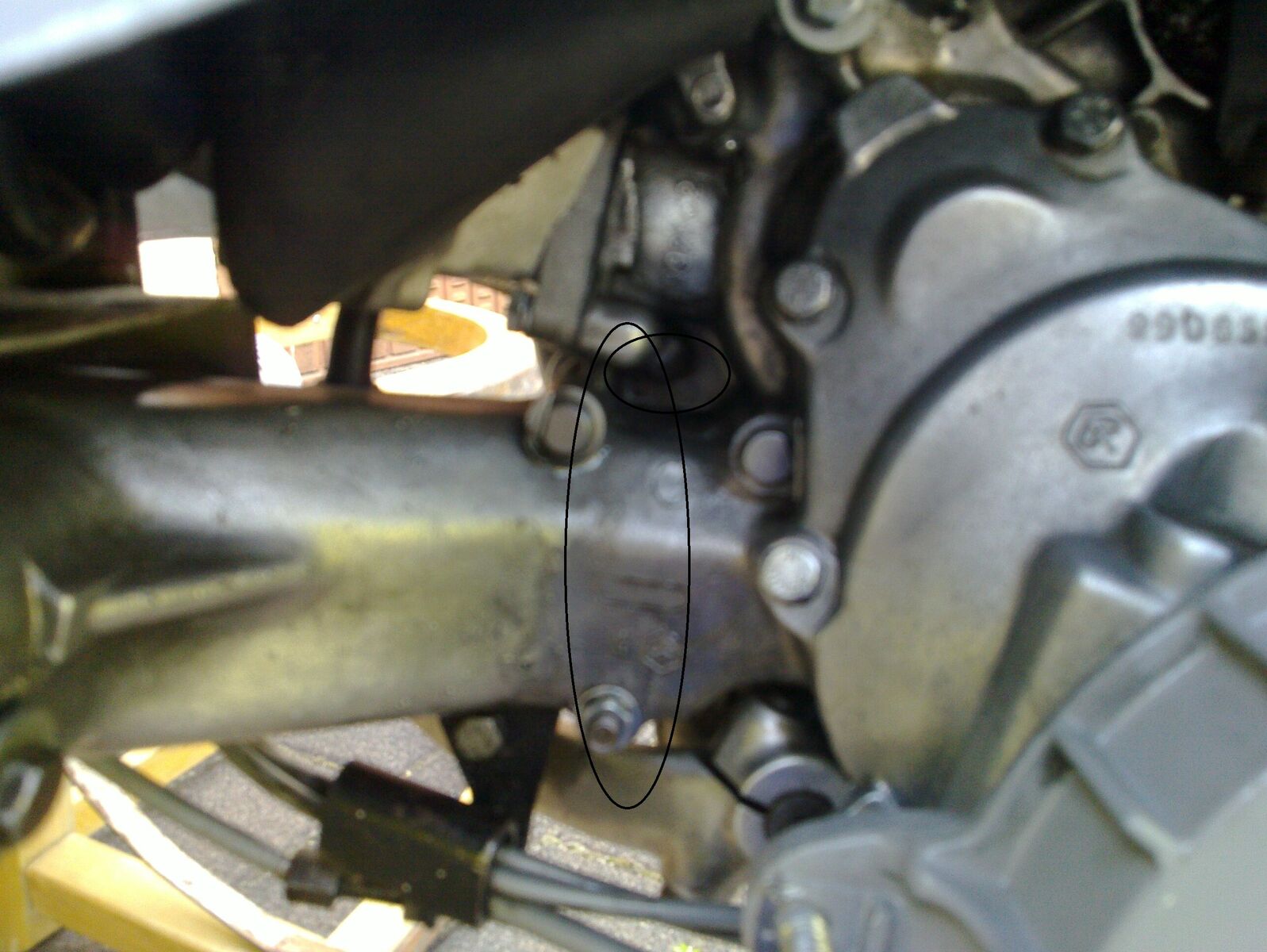

    • July 6, 2012 at 20:45
    Servus
    habe Motor trocken gelegt alles wieder zusammengeschraubt 2km gefahren und schon wieder ist er undicht!!!!!
    Habe zumindest den bereich wo der motor undicht ist eingrenzen können. Doch schlau werde ich nicht draus alle schrauben sind fest,ansaugstutzen und tylinder sind trocken!!!!
    Hier mal ein paar bilder wo ich es eingegrenzt habe.....
