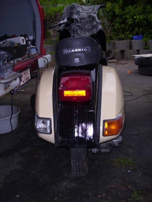

    so langsam wird meine LML-Vespa und ich habe heute die erste Proberunde gedreht mit dem halbfertigen Ding...
    Aber dabei ist ein neues Problem aufgetreten in Form der Elektrik...die funzt nämlich nur sehr bedingt...
    Meine LML ist die Version ohne Batterie, was ich eigentlich auch absolut ok finde. Allerdings geht wenn der Motor läuft ausser den Blinkern und der Hupe so gar nichts. auch kommt am Scheinwerfer bzw. Rücklicht nix an was man Strom nennen könnte...also einfache Dinge wie Lampe oder Kontaktproblem fällt aus.
    Hinzu kommt ein Eigenleben der besonderen Art, da wenn ich das Licht einschalte die Blinkerkontrollleuchte blinkt und bei Licht aus pendelt der Zeiger der Tankuhr hin und her :wacko: hab so auf den ersten Blick auch nichts gefunden was für das Problem verantwortlic sein könnte...
    Aber vielleicht hat von Euch ja jemand eine Idee was das sein kann bzw. wo man suchen sollte...
    Gruß Peter

  • Hab nun die Taktik geändert und zumindest schon mal Licht;-)
    Gab ja zumindest ein Stromführendes Kabel im Lenkkopf, daran hangele ich mich nun lang. Hab zwar keine Ahnung wo das her kommt, aber Hauptsache Strom;-)
    Jetzt hab ich als Herausforderung nur noch das Bremslicht und die Blinkerkontrolle....
