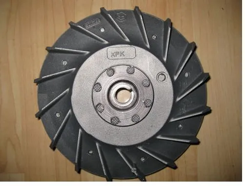

    Hallo an Alle,
    ich hab hier heute ein Polrad bekommen, das ich bei Ebay gekauft habe. Hab die Nase bald voll von der Bucht. Es hies es wäre aus einem 3 Loch, 2 Zug Pk Motor. Als ich es aufsetzen wollte, fiel mir auf, das das dumme Ding nicht tief genug ist. Ich habe dann mal nachgemessen und festgestellt, das die Magnetlauffläche ca. 22mm hat. Das richte Polrad hat da ca. 30mm. Ich kann es ja nun nicht festschrauben weil ich dann die Spulen beschädigen würde. Ich habe so etwas noch nicht gesehen und alle Vespa-Schrauber die ich kenne auch nicht. Auch der Piaggio Händler kennt das Ding nicht. Der Verkäufer von Ebay besteht auf seiner Darstellung, das es sich um ein PK Polrad handelt.
    Weis jemand von euch was das für ein Teil sein könnte????
    Getempelt ist es mit dem Piaggio Logo, mit einem XPK und der Nummer 992105
    für Antworten wäre ich echt dankbar und damit ihr das Ding mal seht hier noch 2 Fotos
    und, hätte ich bald vergessen.Das Ding kam aus Österreich
    gruss,,,micha

    • May 24, 2012 at 08:10
    Sieht aus als wäre es dieses Polrad :

    • May 24, 2012 at 08:32
    sieht mir mehr nach PX aus ,meine PK Lüfterräder haben kleinere Schaufeln

    • May 24, 2012 at 09:52
    das ist ein 6volt pk polrad passend für diese und diese zgp.
